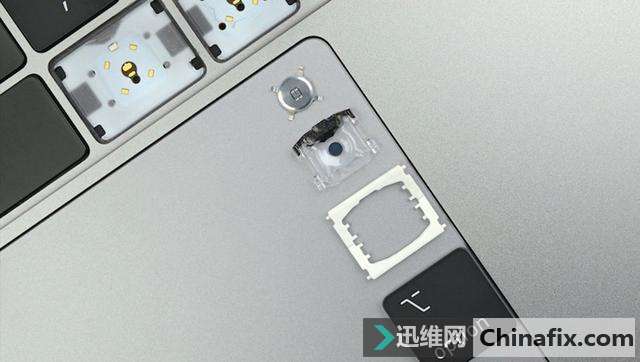

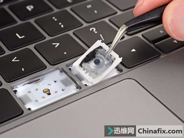

  iFixit拆解发现,新款笔记本键盘中覆盖按键开关的硅胶薄膜变样了,新增加的薄膜帮助减少敲击键盘的音量,有助于防止碎片、灰尘落在按键下方。

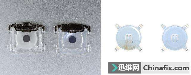

  2018 款 MacBook Pro 中的薄膜是半透明的,手感也更像是硅胶。新款的薄膜更加透明,摸起来更加光滑。通过红外分析,2018 款的薄膜应该是聚乙炔材料,而新款薄膜则是聚酰胺(俗称尼龙)材料,有助于保护键盘由于使用磨损导致的故障。
2019款MacBook Pro蝶式键盘细节升级:设计缺陷悄然解决
左侧为2018款MacBook Pro 的组件,右侧为2019款

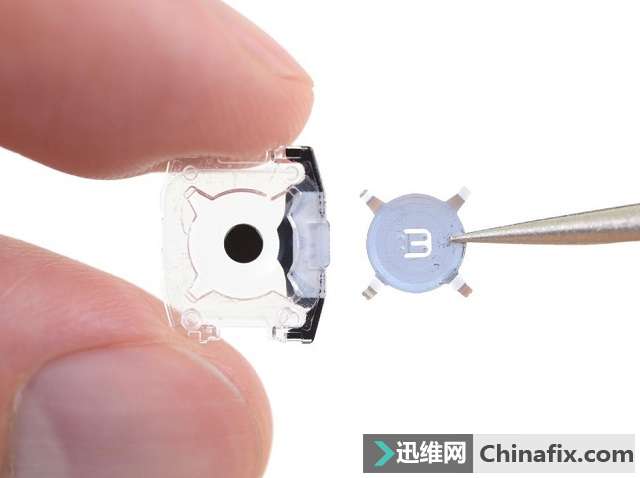

  另外,覆盖按键开关的金属片有所改变。苹果应该是采用了更新的表面处理工艺,而且也更换了合金材料,而这可能是增强按键耐久性和弹性的关键。

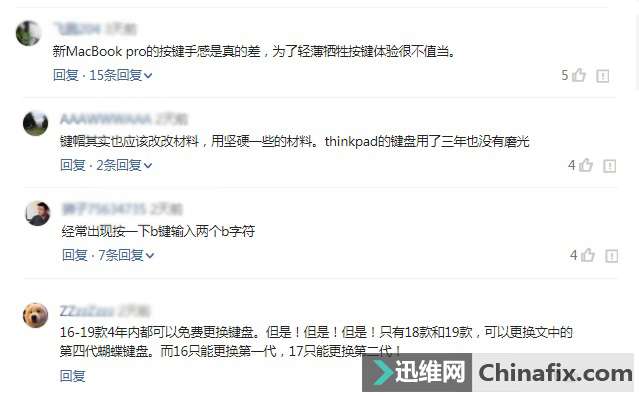

引用 天籁维修 2019-5-28 09:08
经常出现按一下b键输入两个b字符
引用 花开的那一瞬间 2019-5-28 09:07
键帽其实也应该改改材料,用坚硬一些的材料。thinkpad的键盘用了三年也没有磨光
引用 青春维修 2019-5-28 09:06
说实在更新不是改进是在改垃圾。接口全去掉,搞个垃圾bar来提升价钱,实质没点卵用。键盘越改越屎,还是2015款经典
引用 讯城科技 2019-5-28 09:06
新MacBook pro的按键手感是真的差,为了轻薄牺牲按键体验很不值当。
