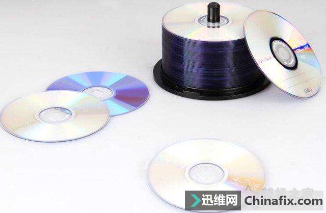

  1、空白DVD光盘(与U盘一样,有容量分别,按需购买)

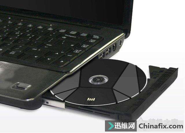

  2、DVD刻录光驱(如果笔记本没有光驱位,或者不带刻录功能,可以购买一个外置USB DVD刻录机,台式电脑没有DVD刻录机,外置内置均可选择)
