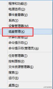

  1、按下快捷键“Win + X”,在菜单中找到“磁盘管理”点击进入。

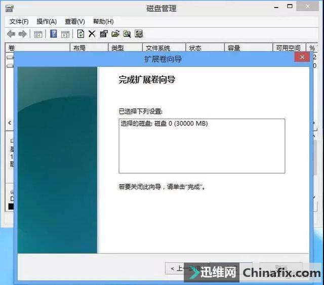

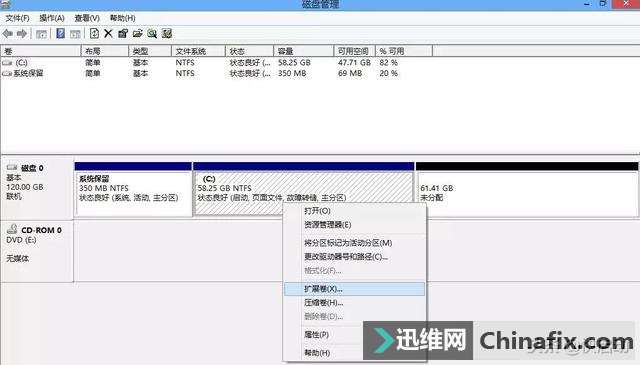

  3、当删除除C盘以外的其他数据分区后,磁盘剩余部分变成“未分配”状态,右键点击C盘,选择“扩展卷”,如图:
不重装系统,如何扩展C盘容量?
如何扩展C盘容量图4

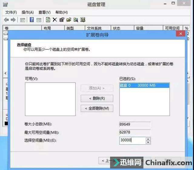

  4、打开扩展卷向导,输入要合并的空间量,下一步,如图:
不重装系统,如何扩展C盘容量?
如何扩展C盘容量图5
  注:
  最大可用空间量:为当前磁盘最大可扩充的剩余容量
  选择空间量:如果希望自定义当前磁盘增加的容量,可以手动输入容量大小以MB为单位,最大不超过“最大可用空间量”。
  公式:卷大小总数 = 当前分区调整前容量 + 选择空间量
  最大可用空间量 = 当前分区调整前容量 + 未指派空间容量
  选择空间量 <= 最大可用空间量
  5、点击“完成”即可,返回磁盘管理,C盘容量已经变大了。

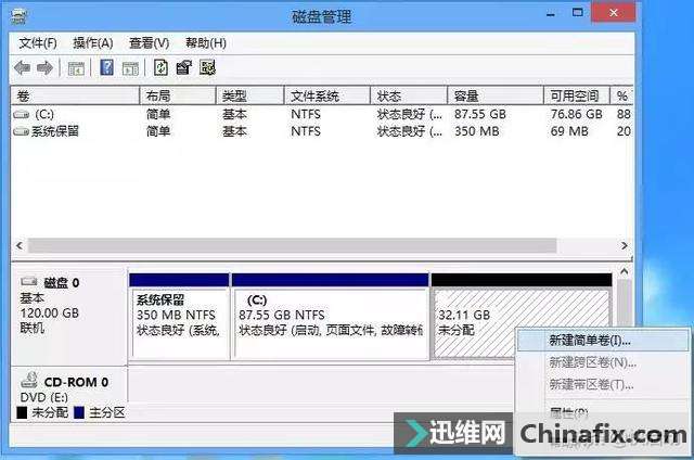

  6、可在后面的“未分配”空间中点击鼠标右键,继续新建“简单卷”,如图:
不重装系统,如何扩展C盘容量?
如何扩展C盘容量图7

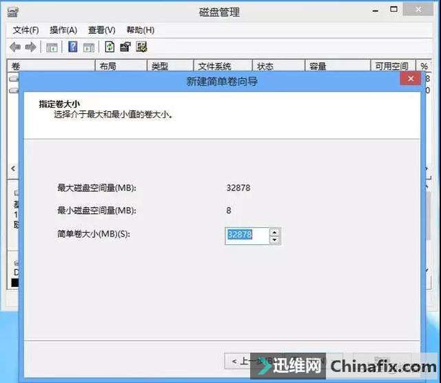

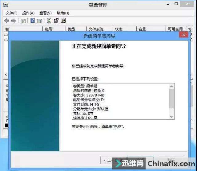

  7、打开新建简单卷向导,输入需要新建的分区大小,下一步,如图:
不重装系统,如何扩展C盘容量?
如何扩展C盘容量图8

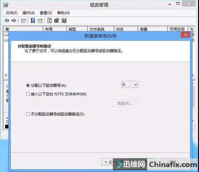

  8、选择一个驱动器号,点击“下一步”,如图:
不重装系统,如何扩展C盘容量?
如何扩展C盘容量图9

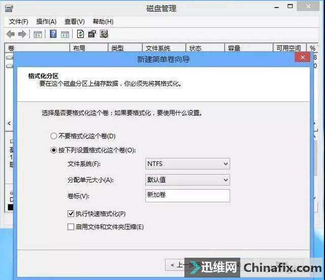

  9、选择格式化的方式,建议勾选“执行快速格式化”,然后点击下一步;
不重装系统,如何扩展C盘容量?
如何扩展C盘容量图10

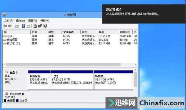

  11、当新建的分区格式化完成,窗口右上角会自动弹出“新加卷”的提示。
不重装系统,如何扩展C盘容量?
如何扩展C盘容量图12
  不重装系统的情况下,按照上面的方式就可以将其它盘多余的容量调整到C盘。当然大家在进行操作前一定要要备份好分给C盘容量的这个盘数据,另外,扩展C盘容量,不影响原C盘数据,大家也可以放心。希望能给大家带来帮助哦!
