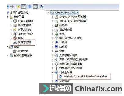

  调节网卡工作速度
  “我的电脑”右击—>“管理”—>“设备管理器”—>“网络适配器”,找到无线网卡,双击。
教你怎么提升路由器网速
如何提升路由器网速?图1
  点击“高级”选项卡,在“属性”里选择“LinkSpeed/DuplexMode(连接速度/双工模式)”,然后再其下选择“100FullMode”,网卡即可全速工作。

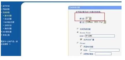

  更换无线路由器信道
  在浏览器中输入“192.168.0.1”或者“192.168.1.1”,回车,按照提示输入帐号密码,点击“确定”登录路由器。
教你怎么提升路由器网速
如何提升路由器网速?图2
  点击“无线参数”—>“基本设置”,在“信道”中选择“1”或者“6”跟“11”3个数字中的一个。

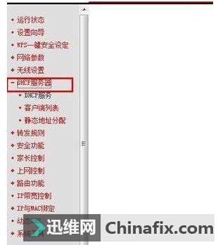

  进入路由器,在左边的列表找到DHCP这个栏目
教你怎么提升路由器网速
如何提升路由器网速?图6

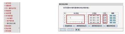

  点击DHCP栏目里的客户端列表,查看所有连接路由器的客户端,将里面的MAC地址和IP地址都复制下来。
教你怎么提升路由器网速
如何提升路由器网速?图7
  接着点击DHCP栏目里面的静态地址分配,将单个客户端的MAC地址和IP地址,相应粘贴进去,并选择生效。
教你怎么提升路由器网速
如何提升路由器网速?图8
  如此重复将所有连接路由器的客户端的MAC地址和IP地址相应输进去。

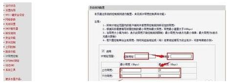

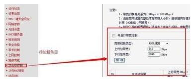

  接下来,选择左边列表的IP宽带控制,在页面下端,选择新加栏目
教你怎么提升路由器网速
如何提升路由器网速?图10
  将每一个客户端的,IP起始地址和IP结束地址相应输入。若只需要控制一台客户端的宽带,IP起始地址和IP结束地址,都是一样的
教你怎么提升路由器网速
如何提升路由器网速?图11
  在里面输入,每一个客户端要控制的宽带范围。重复完成所有客户端即可。
  点击开启IP控制宽带,最后保存,即可完成利用路由器控制网速的快慢。
