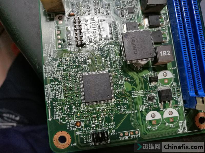

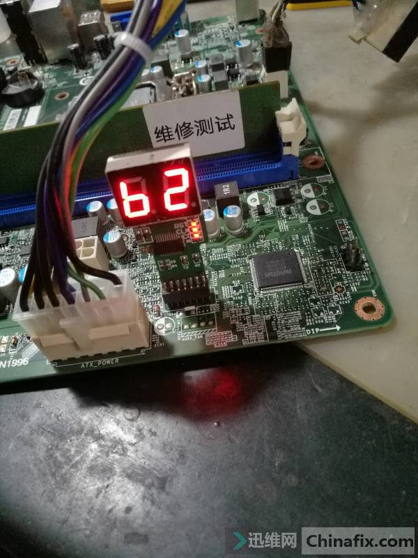

  收到客户送来的联想IH81M,描述故障为触发不显示,插诊断卡不跑码,无复位,现在开始维修。
联想IH81M触发不显示无复位图1
  故障分析维修:

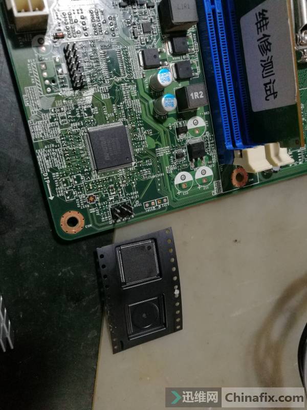

  看看板型再看看IO,在此之前维修过一台一模一样主板换IO修复的,当时觉得是巧合没有详细记录,非常肯定的IO坏,定了IO更换就好了,正好还有一个备用的。
联想IH81M触发不显示无复位图2
  为了维修效率,三板斧直接换掉,通电开机居然还是老样子。

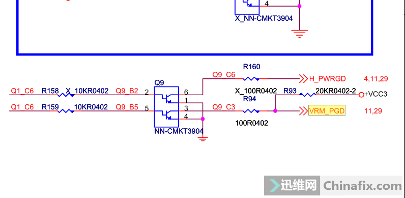

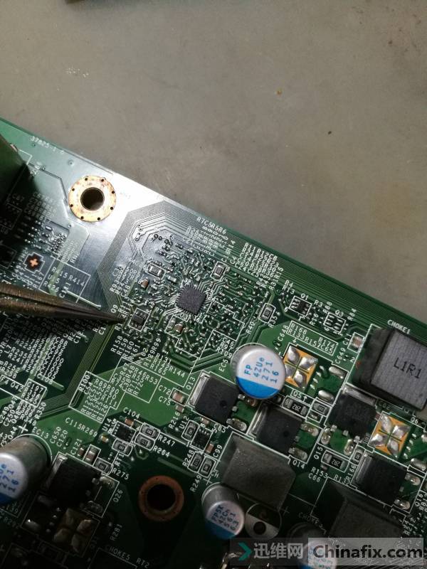

  找出图纸 MS-7825 按时序走走吧,VRM_PGD直接找,看到Q9 3904好眼熟。

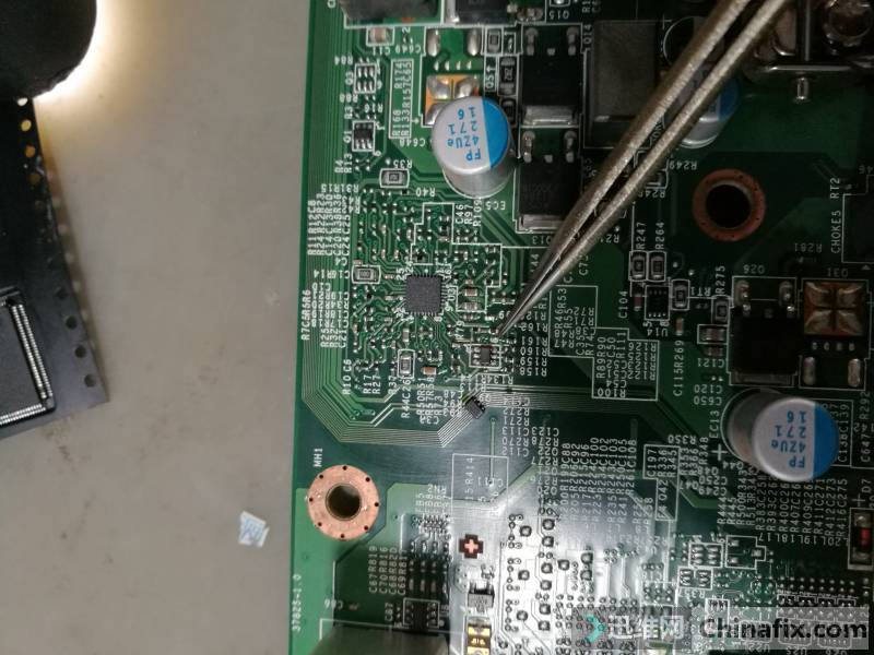

联想IH81M触发不显示无复位图4
  心想不会这么巧吧,回想起之前IH61M无复位维修,极其相似,上电测试Q9 3脚电压1.1V多,拆旧换新。

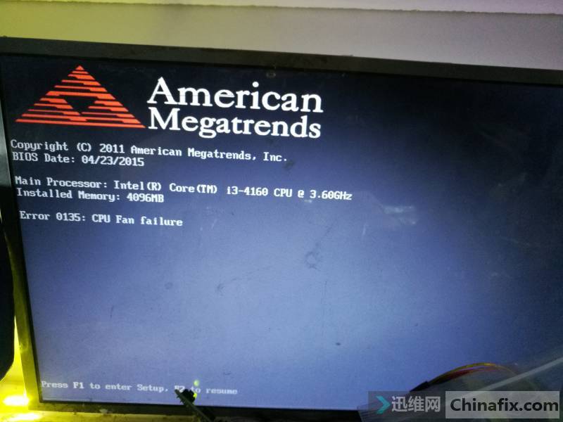

  解决。

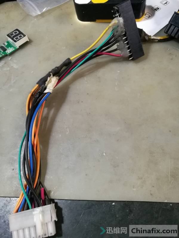

  总结:IH81M这个现象是不是通病还要验证。故障跟IH61M主板“一毛一样”。主板是14P供电特地做了一条免得换电源。
