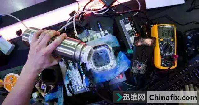

[上图为液氮处理器极限超频]

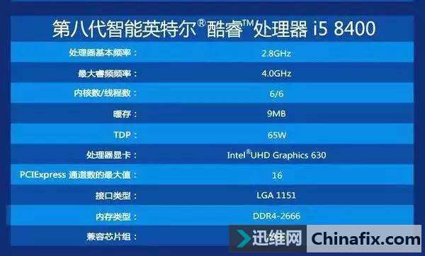

  以最近比较主流的英特尔i5 8400为例,这款处理器基础频率2.8GHz,睿频加速频率3.8GHz,单核睿频加速最大可到4.0GHz。此时处理器的频率多少,主要取决于你在用电脑干什么。你在写Word文档的时候,可能只会用到1GHz而已,但是当你运行大型游戏的时候,他自己可以睿频到4.0GHz,换句话说,睿频其实就是系统自动在安全范围内临时的超频。

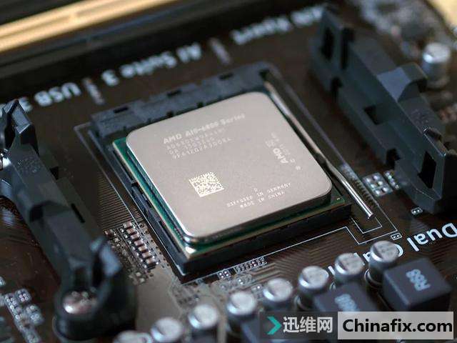

不止英特尔,AMD也有
  好了,以上处理器睿频和超频的分别,主要是针对Intel处理器。对于AMD处理器也有相似技术,比如AMD锐龙系列处理器有默认频率、加速频率、超频等参数,其中加速频率也是动态频率智能调整的,原理与睿频技术相似。
