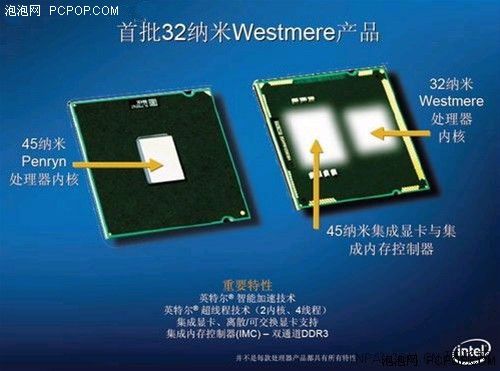

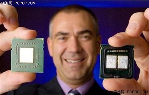

CPU和GPU封装在了一起说是融合也许有些牵强
AMD首席销售与市场营销运营官亨利·理查德展示Intel胶水4核CPU
  Clarkdale核心,它的内存控制器、集成显卡、PCI-E控制器都在北桥里面,这与Intel上代Core 2平台没有什么两样,甚至和之前的胶水四核水平差不多,将CPU和北桥封装在一起并不能提升性能,仅仅是简化了主板设计而已。由于Clarkdale没有整合内存控制器的原因,其内存性能低下,性能方面并没有带来惊喜,只是拜先进的32nm工艺所赐,功耗和发热表现比较出色。

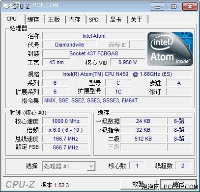

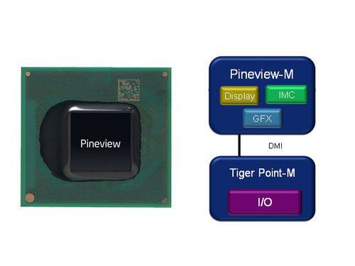

  而真正可以算是融合的芯片是Intel的Atom N450,它是一颗单芯片整合了内存控制器和集成显卡的处理器,看上去似乎更像一颗CPU+GPU整合式处理器:
代号Pineview的新Atom处理器为单芯片CPU+GPU设计
  这次貌似是真正的“融合”了,谁知道看似光鲜的Atom的架构实际上更为落后,Clarkdale的CPU和北桥之间好歹使用了新一代的QPI总线互联,而新Atom的CPU和北桥虽然在同一颗芯片之内,但他们之间依然使用老迈的FSB总线:
  新Atom本质上也是将CPU和北桥简单的放在一起,只是由于晶体管数较少,更容易整合,没必要做成两颗芯片然后再封装在一起。而在内部架构方面,落后的FSB总线依然得到了保留,CPU和北桥(包括内存控制器和显卡)之间的瓶颈依然存在:功耗非常给力,性能比较坑爹。

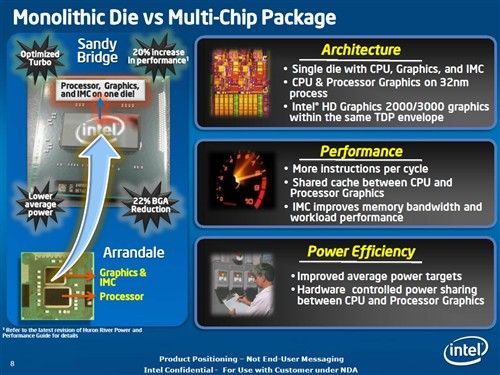

  就在大家抱着看热闹的心态围观Intel上演的一幕幕闹剧之时,没人想到前面的失败盖以诱敌。2011年初,SandyBridge架构处理器正式发布,这次大家终于明白原来之前费力不讨好的产品都是为了试水,等大家帮忙公测完毕,该是正式运营了!
  毫无疑问,SandyBridge将GPU部分真正融入了CPU核心内部,“合租”可以充分利用CPU部分的大容量三级缓存以及低延迟的内存控制器,共享内存带宽,对于CPU来说最多就是加张床添双筷子,而对于GPU来说房租网费全省了,这下比涨工资还给力啊!
  相比之前的GPU数据过显存控制器过PCL-E过北桥内存控制器过过前端FSP总线到CPU这样的环球旅行,现在就封在一个共享L3缓存的晶片里自然延时大大减小,效率提升明显,而捎带手也让GPU沾到了32nm的CPU工艺“仙气”,AMD和NVIDIA各种羡慕嫉妒恨……
GPU处理单元和CPU核心被整合在了一颗芯片上面
  话又说回来,外地进京务工人员就算再勤快也拼不过北京本地土豪啊,没户口没资历再牛叉也没权摇号啊有没有?Intel没有独立显卡的制造经验,其GPU部分的性能暂且不谈,不支持OpenCL、DirectCompute等并行计算技术就差人一等了。也就是说SandyBridge依然无法实现CPU和GPU的异构计算加速,SandyBridge内部的媒体处理器的功能也相对单一,无法实现通用计算。

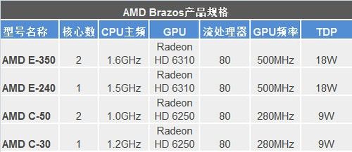

  2011年1月5日,AMD终于在CES2011开幕之际正式发布了筹备多年的Fusion APU,园了五年之梦。Intel虽然行了融聚之实,但一则根不红苗不正,走的是CPU整合集显的路子,二则有肉体无灵魂,不支持DX11,不支持异构计算。不过,首发的“Brazos”属于低功耗平台,E系列APU定位轻薄笔记本、一体机、小型台式机,C系列APU定位高清上网本、平板电脑、嵌入式等新兴设备。虽然性价比和能耗比都很不错,但性能方面未能带来惊喜,也没能发挥出APU真正的实力。

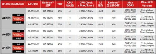

  现在我们已经知道Llano APU的GPU部分,其规格就相当于独立显卡的Redwood核心,拥有400个流处理器。就像桌面级的Redwood有很多款显卡型号一样,Llano也通过屏蔽的手段,划分了处理器的定位:
   A8系列的GPU被命名为HD6620G,拥有完整的GPU规格,其集显型号被命名为HD6620G;
  A6系列的GPU被命名为HD6520G,屏蔽了一组SIMD阵列,流处理器减少了80个,纹理单元少了4个;
   A4系列的GPU被命名为HD6480G,屏蔽了两组SIMD阵列,流处理器减少了160个,纹理单元减少了12个,光栅单元也少一组,性能损失会比较大。

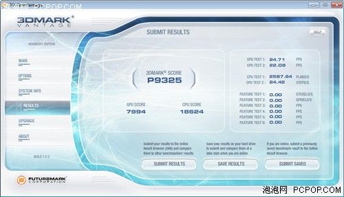

  我们可以看到,同样使用A8-3850处理器在Vantage P模式下进行稳定性测试,GPU超频后的性能均秒杀一切400元左右独立显卡,而CPU的成绩也直逼羿龙II 955四核处理器的水准!整个A75+Llano平台在3DMark Vantage P等级测试中可以得到超过6300分,图形性能相当不错。
  总的来说由于核心默认频率不高,Llano整个平台的性价比并不突出,但是核心的威力已经初露峥嵘,CPU部分同频率下性能已经逐渐逼近了Intel新酷睿。而超频能力更是不在SNB系列之下。只能说这次AMD一反常态,默认频率非常保守。

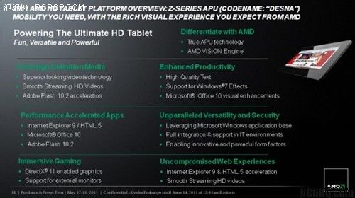

   面对日趋火爆的平板机市场,AMD自然不会袖手旁观,我们得到消息,AMD计划推出Z系列Fusion APU来抢占平板机处理市场,它的对手就是Intel的新一代Atom。
AMD将针对平板机市场推出代号为“Desna”的Z系列APU
   Z系列Fusion APU的代号为“Desna”,不过其他的具体细节还不清楚,不过可以肯定的是Z系列APU将支持DX11,而且目标很明确,官方给出的定位是“powering the ultimate HD tablet”和“true APU technology”,尽管还是比较模糊,但是可以看出,Z系列APU将在游戏性能和高清方面给平板机加速。
  其实AMD在平板机市场早已有尝试,宏碁的Iconia W500就搭载了C系列的Fusion APU——C-50 APU。而Z系列APU可能会比这款产品提供更高的能效,因为平板机对续航和芯片的功耗很敏感,目前C-50的功耗为5W,不过相比A5芯片的0.5W左右还是高出不少。
  关于Z系列APU的性能,AMD做了强调。Z系列APU将能流畅播放全高清视频,而且能够针对IE9、HTML5、MS Office10和Adobe Flash 10.2加速。另外一点值得期待的特性就是搭载Z系列APU的平板机可以外接大屏幕显示器来实现更好的视觉效果。总之,AMD的Z系列APU可以带给你“身临其境的游戏体验”(“immersive gaming”)。

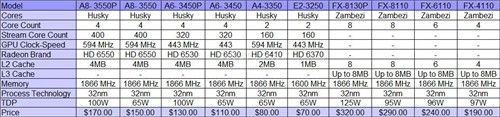

  无独有偶,最近网上曝光的一份AMD下代推土机和Llano规格及价格表,更是提前让我们闻到了32nm的硝烟。
   这次曝光的产品几乎涵盖了AMD下代所有的产品线,最高端的AMD 8核推土机售价只有320美元,还不及现在的Core i7 2600K,从之前曝光的性能规格来看,它们势必展开一场激战,而最便宜的是双核Llano E2-3250,价格只有区区70美元,32nm战场上很难有敌手,看来低端用户又有了新的选择。
  Bulldozer推土机处理器家族/32nm
  配合AMD 900系列芯片组,支持双通道DDR3内存,拥有8MB三级缓存
   FX 八核心8130P /125W 频率︰未定/不明 (售价︰320美金)
  FX 八核心8110 /95W 频率︰未定/不明 (售价︰290美金)
  FX 六核心6110 /95W 频率︰未定/不明 (售价︰240美金)
  FX 四核心4110 /95W 频率︰未定/不明 (售价︰190美金)
  取代现有Phenom II X6/X4/X3/X2品牌
  Llano处理器家族/32nm
  定位主流用户,配合AMD A75/A70单芯片组,最高可达4核,支持双通道DDR3内存,没有三级缓存。
  A8 四核心3550P/100W/HD6550 / 频率︰未定/不明 (售价︰170美金)
  A6 四核心3450P/100W/HD6530 / 频率︰未定/不明 (售价︰130美金)
  A8 四核心3550/65W/HD6550 / 频率︰未定/不明 (售价︰150美金)
  A6 四核心3450/65W/HD6530 / 频率︰未定/不明 (售价︰110美金)
  A4 双核心3350/65W/HD6410 / 频率︰未定/不明 (售价︰80美金)
  E2 双核心3250/65W/HD6370 / 频率︰未定/不明 (售价︰70美金)
