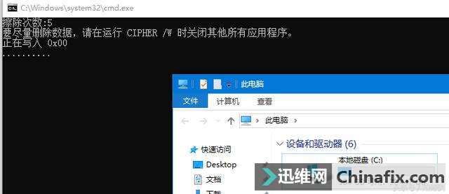

  创建文本,输入以下内容,保存,把txt格式改为BAT。
  @echo off
  set /p=擦除次数:
  set N=0
  :str
  set /a n=%n%+1
  cipher /w:C
  if "%n%"=="%Num%" goto end
  goto str
旧硬盘转让前记得清空硬盘数据,防止个人数据被恢复
怎样彻底删除硬盘数据图1
  这个BAT利用的是cipher命令,cipher /W加上需要擦写清空的盘。在运用这个BAT时,首先,我们应该确定需要擦写清空的盘为本地盘,也就是系统所在的硬盘分区。随后,我们将除系统盘以外的盘所有删除用分区助手调整到系统盘。接下来,我们只需要输入擦写次数,按回车键就可以了,BAT会反复向硬盘的空闲空间,写入有效数据、无效数据、随机数据,相当于反复擦写硬盘。这样处理过后,硬盘上的数据再也无法被恢复回来了,我们就可以放心的转让硬盘了。
