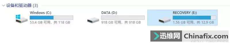

  以上图举例,打开【此电脑】后,可以看到三个分区:C盘为系统分区,D盘为机械硬盘,右侧recovery分区是一键恢复出厂预装系统功能的支持分区,建议不要储存文件也不建议删除该分区。

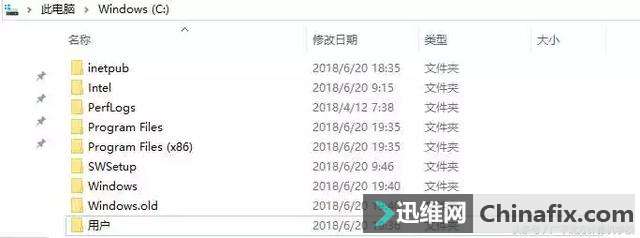

  那么打开C盘,如下图可以看到如下几个文件夹,那么下面我们就来看看每个文件夹都是干什么的,C盘文件夹的作用是什么,我们一起来看一下吧!
C盘文件夹都是干啥的?有些千万不要动!
C盘文件夹的作用是什么?有些千万不要动! 图2
  1 inetpub文件夹
  inetpub是IIS服务端的一个文件夹。IIS为互联网信息服务(英文全称Internet Information Services)是由微软公司提供的基于运行Microsoft Win的互联网基本服务。inetpub文件夹不建议删除。
  2 Intel文件夹
  安装了Intel芯片组驱动留下来的log类文件夹,主要是给安装者提供一些信息:安装了哪些驱动,是否安装成功等等。可以删除但安装或更新驱动还是会出现该文件夹。
  3 PerfLogs文件夹
  PerLogs是系统自动生成的文件夹。其中包含了系统的日志信息。 日志信号包括磁盘扫描记录、程序错误信息、程序相应报告等。 prefolgs可以删除,但是删除后在下一次系统启动时依旧会被系统重新建立,同时删除后会降低系统运行速度。所以不建议删除。
  4 Program Files文件夹
  使用程序文件夹,一般软件默认都安装在这里,也有一些系统自带的使用程序。是系统中64位软件的安装目录。

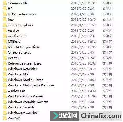

  打开该文件夹,如下图:
C盘文件夹都是干啥的?有些千万不要动!
  (1)Common files: 共用程序文件夹,用于同系列不一样程序软件共同运用或调用数据,比如微软和Adobe的各种软件。HP和HPCommRecovery文件夹:为电脑自带文件夹,不建议删除。
  (2)mcafee: 文件夹为McAfee杀毒软件相关程序文件。
  (3)Internet Explorer :系统自带的IE浏览器,删除后可能导致部分程序不能正常运行。不建议删除。
  (4) Online services: 网络服务文件夹,不能删。
  5  Win相关文件夹为自带的系统软件文件,不建议删除。
  另外系统升级过后,会出现Win old文件夹,该文件夹中储存的是上一版本系统文件。建议不要删除,会影响用户系统回滚的功能。
  WinRAR: 一款流行的压缩解压缩软件的第三方软件,非预装软件。
  6 Program Files(x86)文件夹
  使用程序文件夹,一般软件默认都安装在这里,也有一些系统自带的使用程序。是系统中32位软件的安装目录。
  在这些文件夹中,有的文件夹为空,有的还会看到如下几种文件夹:
  Temp文件夹:存放系统或其他软件临时文件,需经常清理。
  (1)Pagefiles.sys:虚拟内存页面文件,不建议删除。
  (2)Outlook Express文件夹: Outlook Express 是Win内置的邮件发端,不可删。
  (3)Downloads文件夹(中文:下载) : 这通常是下载软件的默认下载路径,建议修改软件设置改到其他硬盘分区。将软件安装在其他盘,尽量不要安装到C盘。
  另外,视频软件中的缓存文件,一般也是默认保存到C盘中的,建议尽量在软件的设置中,将缓存路径更改为其他分区。
  7 SwSetup文件夹
  SwSetup是软件的一个备份目录,如果运用系统恢复盘恢复系统,系统文件、随机软件、驱动,都可以在这个文件夹中找到,这样当用户系统发生问题,需要添加系统组件,重新安装驱动的时候,都可以方便的找到,如果用户需要更大的可用硬盘空间,可以删除此目录。
