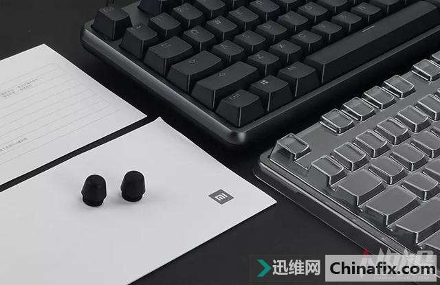

  配件包括一组替换式撑脚、防尘罩、说明书、保修卡纸和小米游戏键盘。

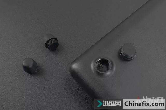

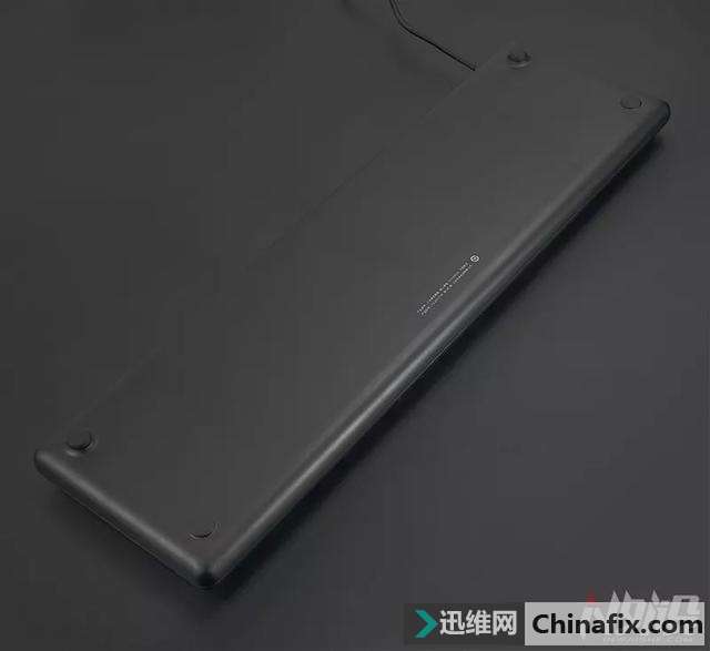

  小米游戏键盘底座线条圆滑,而且平整一致。圆形撑脚与键盘整体规划语言匹配,撑脚橡胶材质,兼顾防滑性能。螺旋纹理,则提供安装、固定。一共两组不一样倾角高度自定义,免工具拆装,运用上还是比较方便。
  键盘支撑脚一旦装上,基本不会再去调节,所以与传统一体式结构,展开式撑脚运用状态并没太大分别。

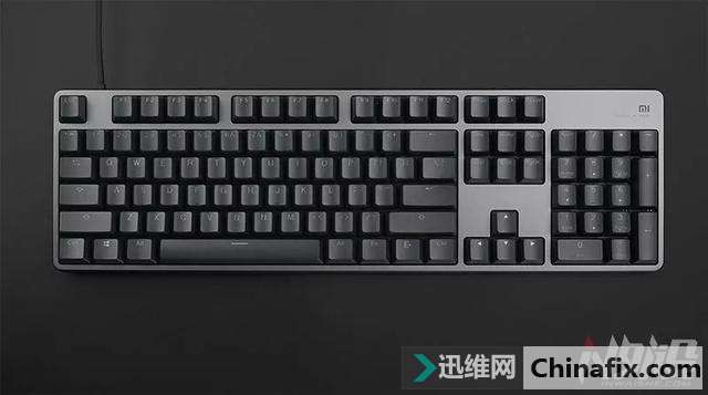

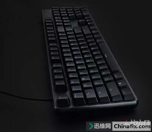

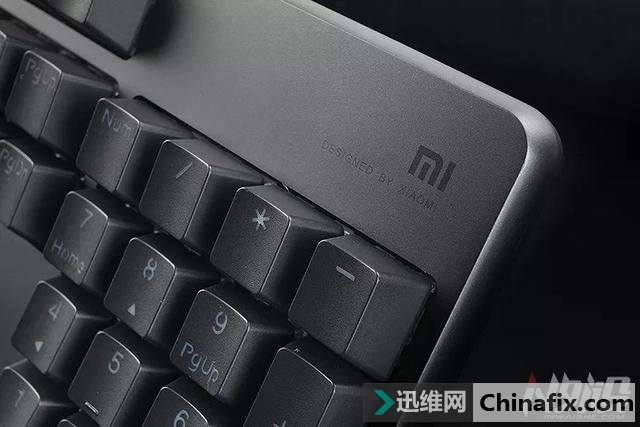

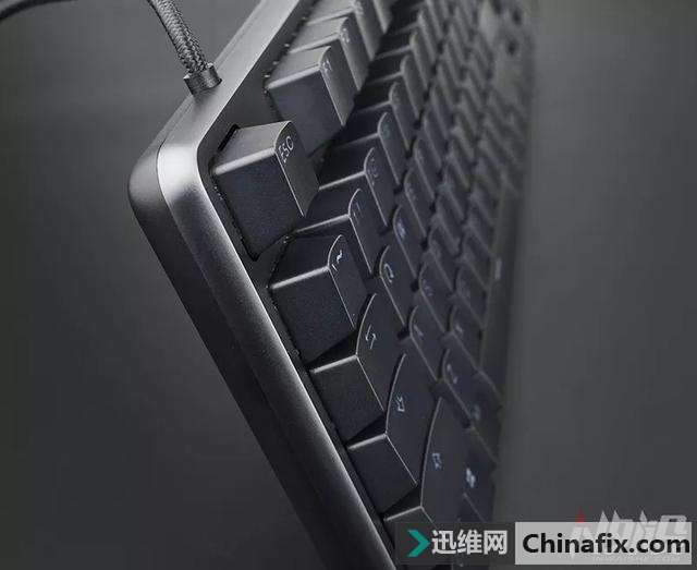

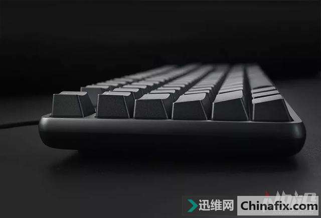

  小米游戏键盘长着一副“机械键盘”脸,采用标准美式104键配列,简约式窄边框规划,其中外壳边角线条圆滑,充满圆润感。上盖加入了一层很薄的深灰色铝合金面板,CNC成型,阳极氧化与喷砂工艺处理表面,做工细节十分细腻,整体质感表现甚至比不少机械键盘还要好。
  底座黑色塑料材质,与灰色上盖拼色组合,增加了层次感。其次,匹配了一套PBT材质键帽,同样颗粒纹理,整体细节观感一致性强。小米游戏键盘左侧出线,一定程度避免与右侧鼠标线材打结,出线口则做了固线处理。

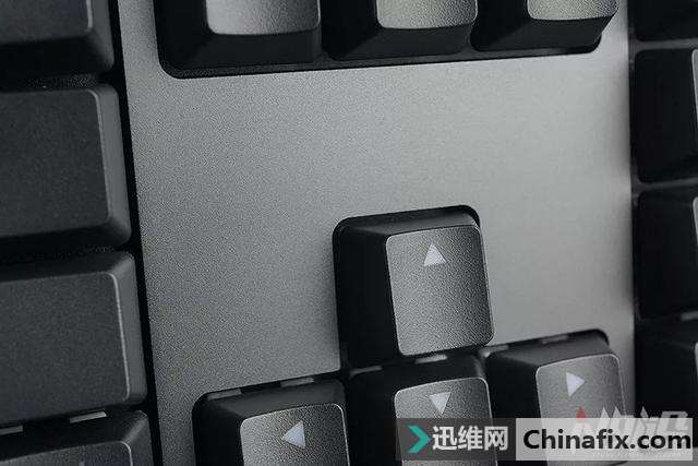

  铝合金面板表面颗粒质感细腻,赏心悦目。
TTC MT混动轴首发 小米游戏键盘测评
  上盖铝合金面板厚度细节。

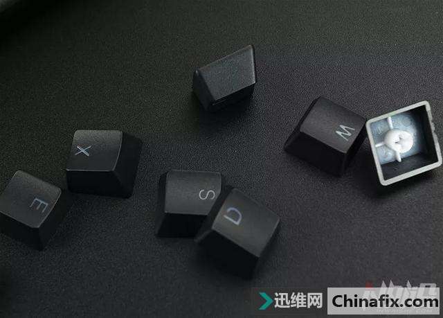

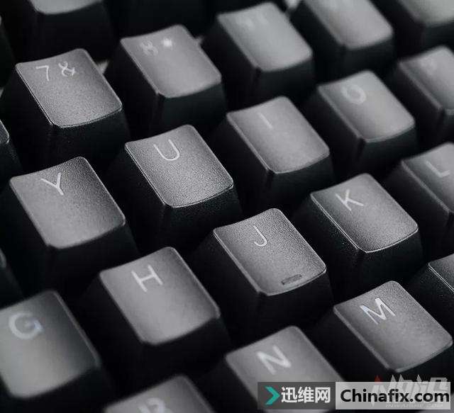

  标配了一套PBT双色注塑透光键帽,对于这价位键盘来说起步算高。而且键帽本身做工品质、质感也都不错。双色注塑工艺字符,永不掉色,耐磨。另一方面,键帽表面磨砂颗粒感,触感干爽、顺滑。
  小米游戏键盘免驱规划,即插即用,针对灯光自定义,提供了丰富FN组合快捷键使用,FN+PgUp切换背光模式、FN+PgDn变换背光颜色、FN+方向键实现对灯光速度、亮度控制,操作逻辑比较清晰,容易上手。

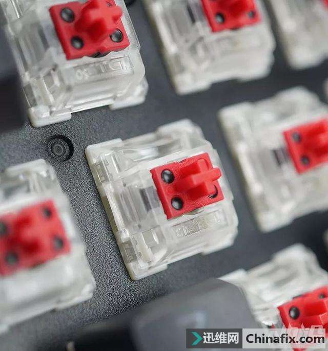

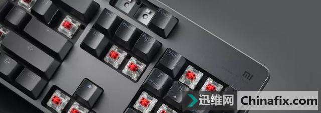

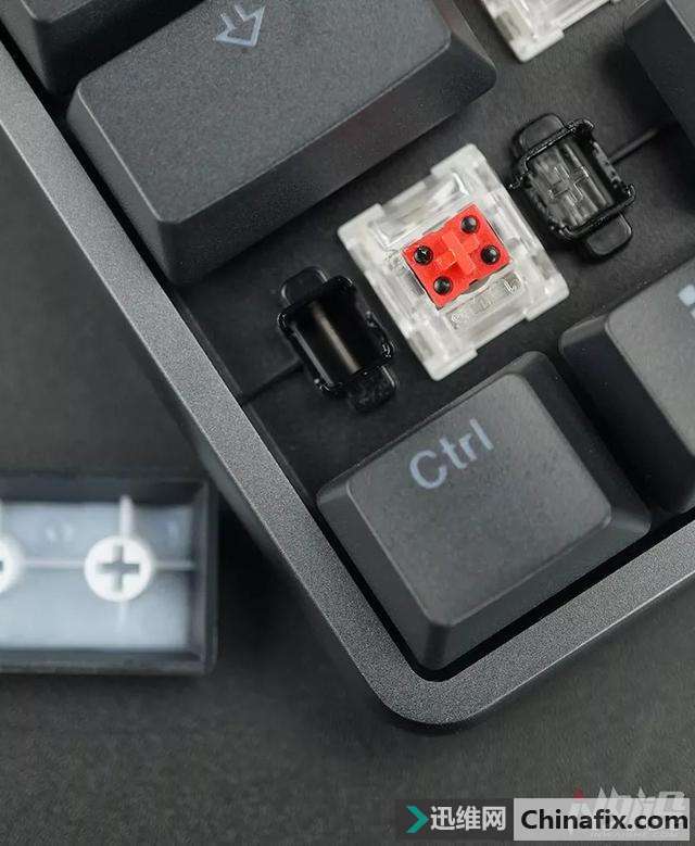

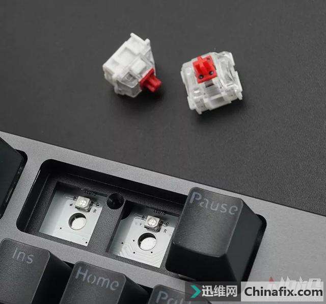

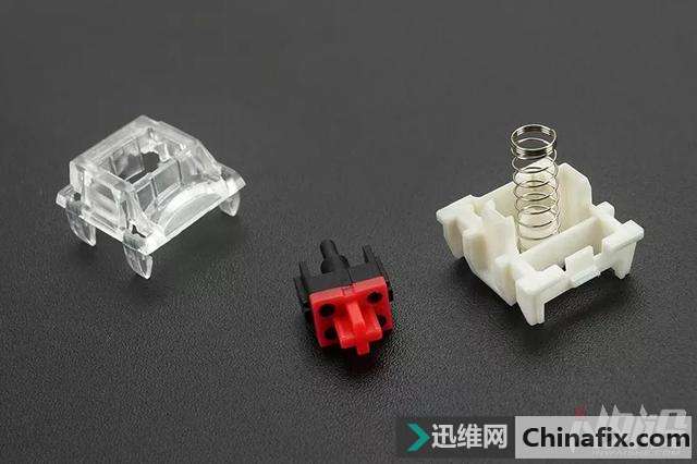

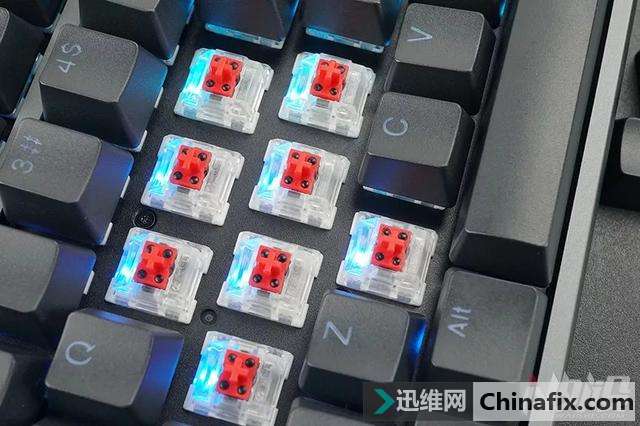

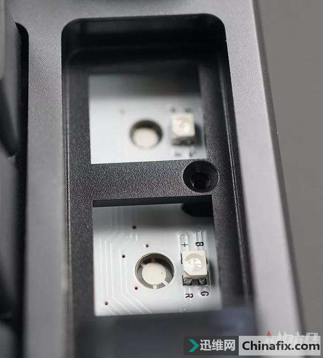

  小米游戏键盘搭载运用了TTC MT混动轴。表面上跟传统机械轴体外观上差别并不大,标准十字轴芯规划,支持更换键帽。透明轴盖加持,贴片式LED灯方案,灯位做了密封处理,但不影响透光性,有更好防尘功效。
  TTC MT混动轴体,按键手感跟触发模块相互独立(与光轴相似),“轴”只提供手感,内部并没金属弹片以及底部引脚,所以该款键盘亦能支持插拔换轴。光轴键盘依靠光信号变化实现触发,而小米键盘则相似薄膜键盘,但没有胶腕存在,手感只取决于MT混动轴的规划。相比传统薄膜键盘,搞定了胶腕容易老化导致手感变差情况。另一方面,又结合了薄膜键盘良好的防水、防尘特点,所以其运用寿命显著有所提升。
  简而言之,小米游戏键盘规划上是结合了机械键盘“轴”的特点(手感)和薄膜键盘良好防水、防尘功效(触发原理)。

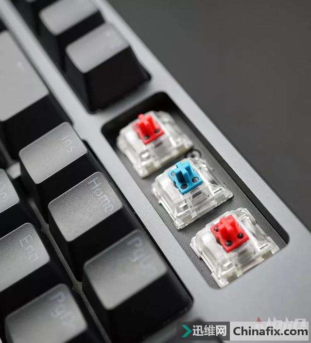

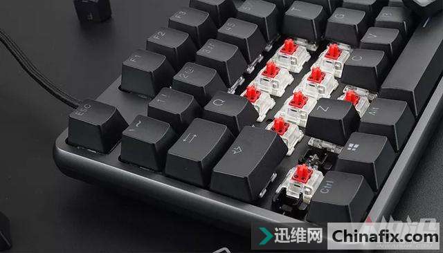

  小米游戏键盘现在只有一种轴体手感可选,而TTC MT混动轴倒是还提供有类青轴特点版本。要是轴体提供单卖,后期可以进行DIY混轴。支持插拔换轴操作,而且无技术门槛,整个更换过程非常轻松。因此,小米游戏键盘能换键帽,加上换轴功能,可玩性甚至比机械键盘还要高。
  拔出轴体可以看出薄膜键盘电路。

TTC MT混动红轴

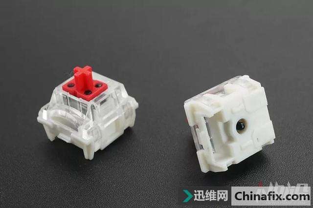

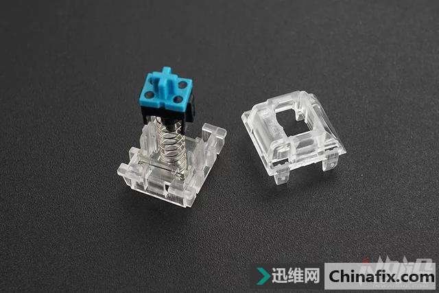

  结构上跟传统轴体相似,只是去掉了触发弹片。TTC MT混动轴其实采用了独立的双弹簧规划,中置大弹簧,提供按键初段触发压力。小弹簧则内置在十字轴芯中,提供末段触底压力。其中,大弹簧压力跟传统红轴接近,初始行程比较轻盈、舒适。而小弹簧压力大,按键触底有蓄力感,回弹力充沛(相似黑轴)。轴体两段不一样压力切换点之间,形成轻微段落感体验,所以MT混动轴按键手感表现与传统机械轴体分别非常大,比较独特。(简而言之就是红轴下面再放了一颗黑轴所共同组合出来的手感)

  轴芯触发杆结构规划,也内置了弹簧,配合弹性密封电接触方式实现信号通断,完成按键触发。双弹簧混合动力,恰如其名。

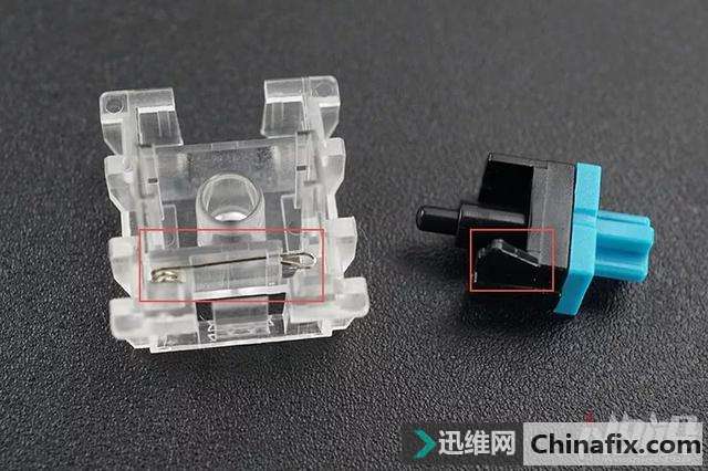

  TTC MT混动青轴比红轴还多出了一个扭簧模块,模拟青轴段落感。其双弹簧压力相对一致,所以按键手感表现比较“正常”,容易适应得多。
  上图红框部分共同组成模拟了青轴手感。
  个人运用体验下来,觉得青轴比红轴更容易得到接受。

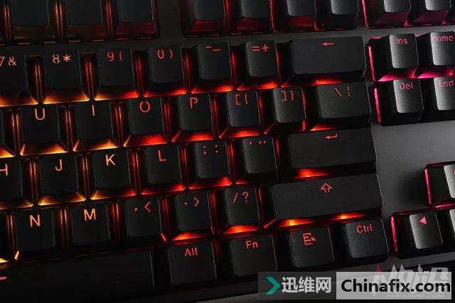

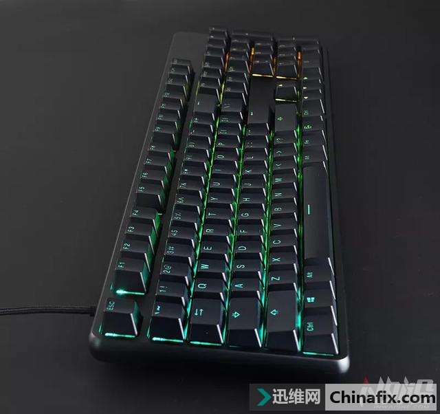

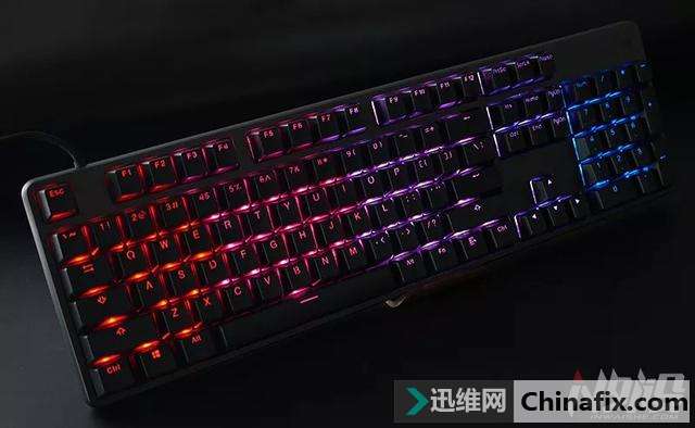

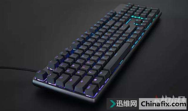

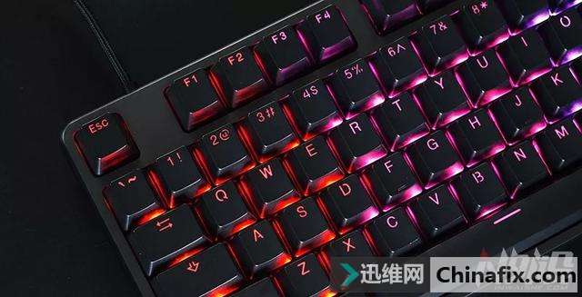

  小米游戏键盘预设RGB灯效,灯光动态相当不错了,能够比肩RGB机械键盘。免驱规划,灯光全靠FN组合键控制,灯光颜色能在红色、绿色、蓝色、黄色、紫色、冰蓝、白色之间循环切换。
至此,小米游戏键盘测评完毕,TTC MT混动轴体的加持,使得小米游戏键盘具备真正意义上的机械式手感体验。
