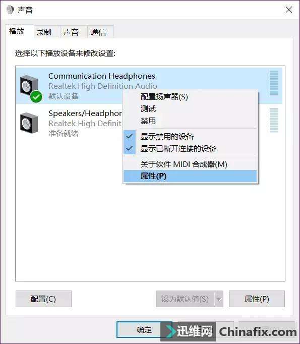

  1、在电脑右下角,右击喇叭图标,选择“播放设备”。
电脑音响有电流声怎么办图1
  2、在播放中,选择一个标有绿色对勾的图标,然后右击——属性。
电脑音响滋滋作响?教你关掉讨厌的电流声!
电脑音响有电流声怎么办图2

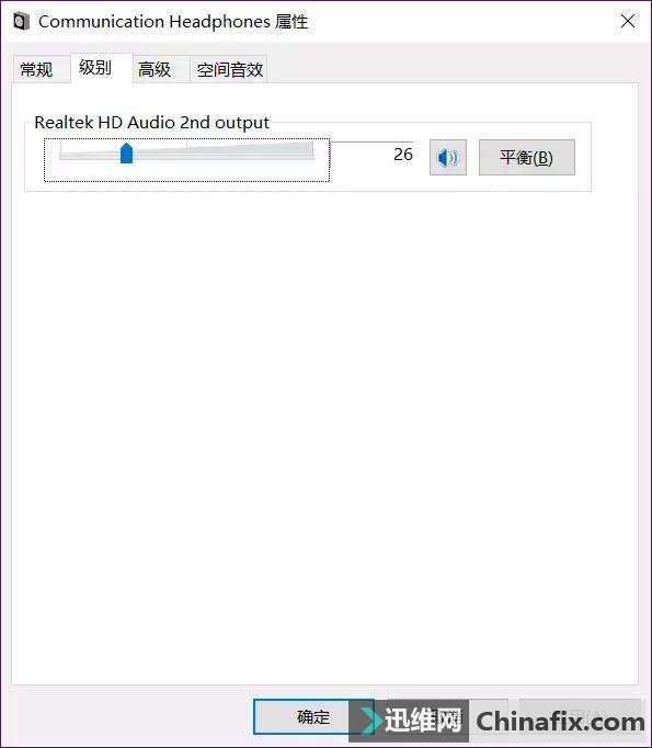

  3、在弹出页面中,切换到“级别”一栏。如果你没有安装声卡驱动,仅仅是依靠系统自带的声卡驱动,那么会出现下图:
电脑音响有电流声怎么办图3

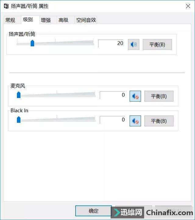

  4、正确的安装驱动程序后,在“级别”一栏中会多出“麦克风”一项,将滑杆拉至最左侧,即0,单击确定退出。
电脑音响有电流声怎么办图4
  接下来电脑就不会在无播放音时发出“滋滋”的背景噪音了。现在大家知道电脑音响有电流声怎么办了吧,希望小编的文章能够帮助到你。
