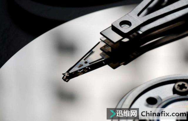

至于为什么摄像头硬盘为什么那么容易坏,这主要是因为摄像头通常采用机械硬盘。固态硬盘比较贵,一般不会把它用于摄像视频储存,那样需要的空间太大,不经济实惠。
接下来我们来看看机械硬盘的工作原理,我们不妨把它想象成留声机,有磁头,有盘片,磁头通过接触盘片读写内容,但和留声机不一样的是,机械硬盘上磁头与盘片的距离非常近,只有10纳米。可以想象,任何一丝的颤抖或者意外情况都有可能造成破坏。
知道了这一点,就可以知道怎么去保护硬盘,防止数据遗失了。
第一,还是文章开头提到的,不要强行断电。虽然硬盘在规划之初就加入了断电保护方案,在断电的瞬间磁头会回归到安全位置以防划伤,但这并非万无一失,尤其是正在读写时断电的话,磁头是非常容易摩擦到盘片的。相信看到这里大家会问了,那么停电怎么办?如果摄像头拍摄的内容很重要的话,不妨购入电脑备用电源UPS,如果停电了,UPS还能继续供电。

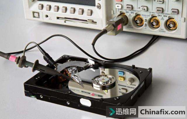

第二,不要随意搬动硬盘,尤其是在运用时一定要减少震动。上文就说过了,在工作时,磁头与盘片的距离实在太近了,轻微的颤动可能都会产生划伤,如果颠簸甚至会造成严重破坏。
第三,保证散热,将硬盘放在通风不潮湿的地方。良好的散热永远是保证科技数码产品性能与质量的头等大事,虽然硬盘本身不会产生太高温度,但散热还是很有必要的。

哪有10nm那么近[捂脸][捂脸]
