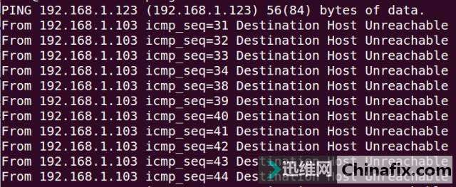

  注意:随着防火墙功能在网络中的广泛运用,当你ping其他主机或其他主机ping你的主机时,而显示主机不可达的时候,不要草率地下结论。最好与对某台“设置良好”主机的ping结果进行对比。

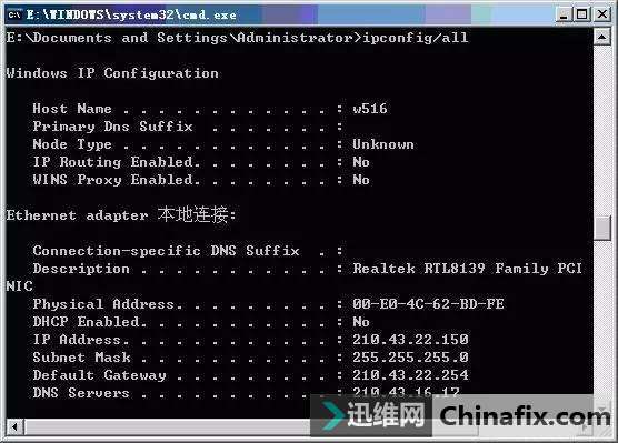

  (2)ipconfig /all:当运用all选项时,ipconfig能为DNS和WINS服务器显示它已配置且所有运用的附加信息,并且能够显示内置于本地网卡中的物理地址(MAC)。如果IP地址是从DHCP服务器租用的,ipconfig将显示DHCP服务器分配的IP地址和租用地址估计失效的日期。图为运行ipconfig /all命令的结果窗口。
常用网络维护命令
实用的图文教程 ——九大常用网络维护命令分享 图3
  (3)ipconfig /release和ipconfig /renew:这两个附加选项,只能在向DHCP服务器租用IP地址的计算机运用。如果输入ipconfig /release,那么所有接口的租用IP地址便重新交付给DHCP服务器(归还IP地址)。如果用户输入ipconfig /renew,那么本地计算机便设法与DHCP服务器取得联系,并租用一个IP地址。大多数情况下网卡将被重新赋予和以前所赋予的相同的IP地址。

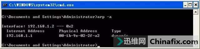

常用网络维护命令3. arp命令(地址转换协议)
  ARP是TCP/IP协议族中的一个重要协议,用于确定对应IP地址的网卡物理地址。
  运用arp命令,能够查看本地计算机或另一台计算机的ARP高速缓存中的当前内容。此外,运用arp命令可以人工方式设置静态的网卡物理地址/IP地址对,运用这种方式可以为缺省网关和本地服务器等常用主机进行本地静态配置,这有助于减少网络上的信息量。
  按照缺省设置,ARP高速缓存中的项目是动态的,每当向指定地点发送数据并且此时高速缓存中不存在当前项目时,ARP便会自动添加该项目。
常用命令选项:
  ① arp –a:用于查看高速缓存中的所有项目。
常用网络维护命令
实用的图文教程 ——九大常用网络维护命令分享 图4
  ② arp -a IP:如果有多个网卡,那么运用arp -a加上接口的IP地址,就可以只显示与该接口相关的ARP缓存项目。
  ③ arp -s IP 物理地址:向ARP高速缓存中人工输入一个静态项目。该项目在计算机引导过程中将保持有效状态,或者在出现错误时,人工配置的物理地址将自动更新该项目。
  ④ arp -d IP:运用本命令能够人工删除一个静态项目。

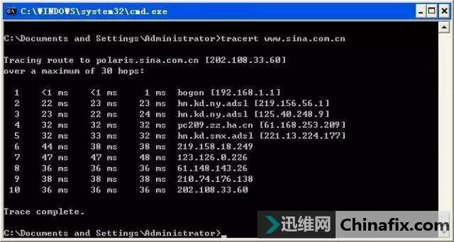

常用网络维护命令4. traceroute命令
  掌握运用traceroute命令测量路由情况的技能,即用来显示数据包到达目的主机所经过的路径。
  traceroute命令的基本用法是,在命令提示符后键入“tracert host_name”或“tracert ip_address”,其中,tracert是traceroute在Win操作系统上的称呼。
常用网络维护命令
实用的图文教程 ——九大常用网络维护命令分享 图5
输出有5列:
  第一列是描述路径的第n跳的数值,即沿着该路径的路由器序号;
  第二列是第一次往返时延;
  第三列是第二次往返时延;
  第四列是第三次往返时延;
  第五列是路由器的名字及其输入端口的IP地址。
  如果源从任何给定的路由器接收到的报文少于3条(由于网络中的分组遗失),traceroute在该路由器号码后面放一个星号,并报告到达那台路由器的少于3次的往返时间。
  此外,tracert命令还可以用来查看网络在连接站点时经过的步骤或采取哪种路线,如果是网络出现问题,就可以通过这条命令查看出现问题的位置。
思考【测验大型网络的路由】:
  (1)多尝试几次“ping www.sina.com.cn”操作,比较得到的新浪网的IP地址。如果两次ping得到的IP地址不一样,试考虑其中的原因(如考虑到负载均衡)。然后,针对这些不一样的IP地址,执行“tracert ip_address”命令,观察分析输出的结果是否有不一样。
  (2)对于大型网络中的某站点进行traceroute测验,记录测验结果。观察其中是否出现第n跳的时延小于第n-1跳的时延情况。试分析其中原因(提示:可分别考虑时延的各个构成成分在总时延中所起的作用)。
  (3)在一天的不一样时段内,用traceroute程序多次测验从固定主机到远程固定IP地址的主机的路由。试分析比较测量数据,观察该路由是否有变化?如果有变化,该变化频繁吗?

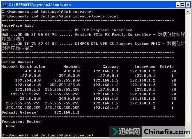

  (1)route print:本命令用于显示路由表中的当前项目,在单个路由器网段上的输出结果如图所示。
常用网络维护命令
实用的图文教程 ——九大常用网络维护命令分享 图7
  (2)route add:运用本命令,可以将路由项目添加给路由表。
  例如,如果要设定一个到目的网络209.99.32.33的路由,其间要经过5个路由器网段,首先要经过本地网络上的一个路由器IP为202.96.123.5,子网掩码为255.255.255.224,那么用户应该输入以下命令:
route add 209.99.32.33 mask 255.255.255.224 202.96.123.5 metric 5
  (3)route change:可以运用本命令来修改数据的传输路由,不过,用户不能运用本命令来改变数据的目的地。下面这个例子将上例路由改变采用一条包含3个网段的路径:
route add 209.99.32.33 mask 255.255.255.224 202.96.123.250 metric 3
  (4)route delete 运用本命令可以从路由表中删除路由。例如:route delete 209.99.32.33

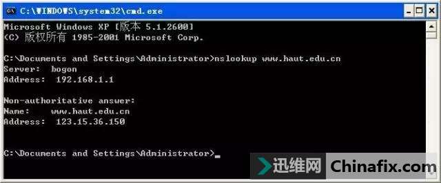

常用网络维护命令6. nslookup命令
  命令nslookup的功能是查询任何一台机器的IP地址和其对应的域名。它通常需要一台域名服务器来提供域名。如果用户已经设置好域名服务器,就可以用这个命令查看不一样主机的IP地址对应的域名。

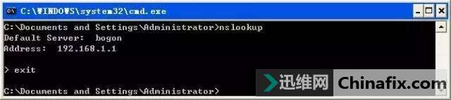

  (1)在本地机上运用nslookup命令查看本机的IP及域名服务器地址。
  直接键入命令,系统返回本机的服务器名称(带域名的全称)和IP地址,并进入以“>”为提示符的操作命令行状态;键入“?”可查询详细命令参数;若要退出,需键入exit。
常用网络维护命令
实用的图文教程 ——九大常用网络维护命令分享 图8
  (2)查看www.haut.edu.cn的IP。在提示符后输入要查询的IP地址或域名并回车即可。

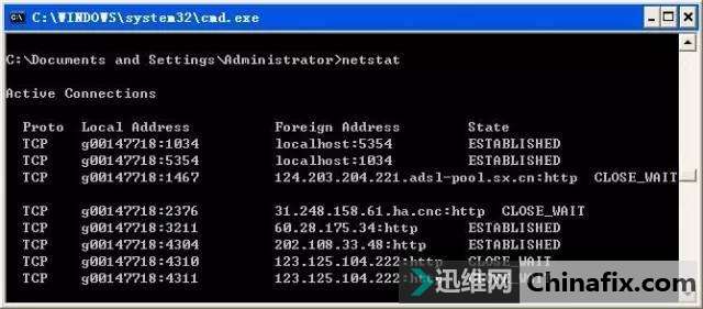

常用网络维护命令8. netstat命令
  学习运用netstat命令,以了解网络当前的状态。
  netstat命令能够显示活动的TCP连接、计算机侦听的端口、以太网统计信息、IP路由表、IPv4统计信息(对于IP、ICMP、TCP和UDP协议)以及IPv6统计信息(对于IPv6、ICMPv6、通过IPv6的TCP以及UDP协议)。运用时如果不带参数,netstat显示活动的TCP连接。
常用网络维护命令
实用的图文教程 ——九大常用网络维护命令分享 图10
下面给出netstat的一些常用选项:
  ① netstat –a:-a选项显示所有的有效连接信息列表,包括已建立的连接(ESTABLISHED),也包括监听连接请求(LISTENING)的那些连接。

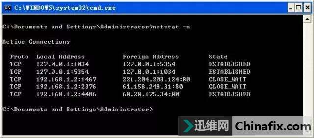

  ② netstat –n:以点分十进制的形式列出IP地址,而不是象征性的主机名和网络名。

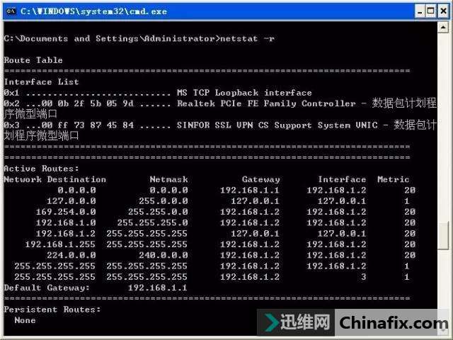

  ④ netstat -r:-r选项可以显示关于路由表的信息,相似于route print命令时看到的信息。除了显示有效路由外,还显示当前有效的连接。
常用网络维护命令
实用的图文教程 ——九大常用网络维护命令分享 图12
  上图显示的是一个路由表,其中:Network Destination表示目的网络,0.0.0.0表示不明网络,这是设置默认网关后系统自动产生的;127.0.0.0表示本机网络地址,用于测验;224.0.0.0表示组播地址;255.255.255.255表示限制广播地址;Netmask表示网络掩码,Gateway表示网关,Interface表示接口地址,Metric表示路由跳数。

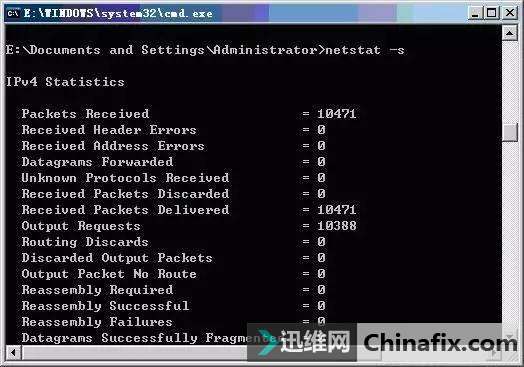

  ⑤ netstat -s:-s选项能够按照各个协议分别显示其统计数据。这样就可以看到当前计算机在网络上存在哪些连接,以及数据包发送和接收的详细情况等等。如果使用程序(如Web浏览器)运行速度比较慢,或者不能显示Web页之类的数据,那么可以用本选项来查看一下所显示的信息。仔细查看统计数据的各行,找到出错的关键字,进而确定问题所在。
