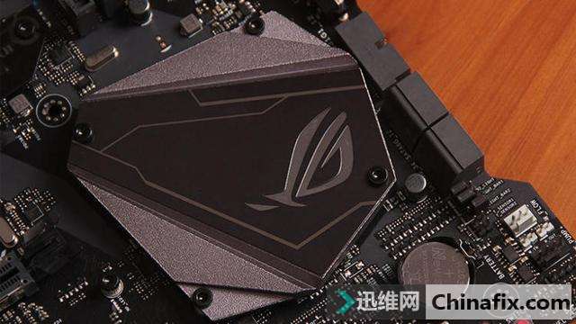

  主板作为整台电脑的身体,如果不慎重选择,将会无法保证电脑稳定快速的运行。对于很多刚入门的DIY玩家来说,在确定了电脑处理器之后,经常会被主板和处理器的的兼容性搞得晕头转向,如果说处理器是大脑的话,那么主板就相当于人的身体,为电脑提供骨架筋骨,重要性可想而知。今天小编就跟大家浅谈如何选择电脑主板。
小白选择电脑二,电脑主板鲜为人知的奥秘
如何选择电脑主板图1
  一般来说,主板跟处理器相似也分Intel和AMD平台,主要由选择的处理器来决定其兼容的平台,如果你选择的是英特尔的处理器,那么就要选择英特尔芯片的主板,反之AMD也是同样的道理,同时还要注意主板与处理器的接口一致并能够兼容。

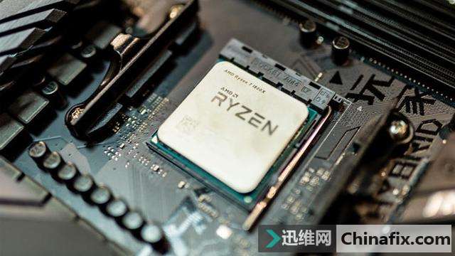

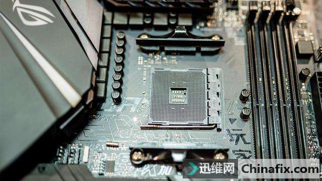

  不然处理器和主板不匹配轻则无法点亮,重则对主板和处理器造成损害,其实不管是Intel还是AMD的主板,辨别它们是非常简单的,你只需要记住一句话,那就是Intel主板处理器插槽有金属针脚分布,而AMD主板上则是密密麻麻的小孔。

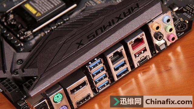

  当然主板的芯片也是分等级的,Intel的主板芯片从高到低由X、Z、B、H字母开头分为四个等级,X字母开头主板芯片,一般搭载旗舰级处理器,定位发烧级,Z字母开头主板芯片,性能强并且能超频,定位高端,B字母开头主板芯片,虽不能超频,但是其性价比非常高,定位中低端,H字母开头主板芯片,能够满足日常运用,定位低端。

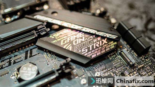

  最后我们在讲下现在市面上主流的主板板型,从高到低分为E-ATX、ATX、M-ATX、MINI-ITX四种板型,E-ATX型主板属于高性能主板,芯片组对位X等级,同时也是搭配英特顶级的处理器,一般用户很少会考虑,ATX型主板俗称大板,扩展性非常大, 非常受到游戏用户喜爱,M-ATX型主板俗称小板,是现在很多用户装机的首选,扩展接口能满足绝大多数用户运用,而MINI-ITX型迷你主板还要比M-ATX还要小,扩展接口仅够日常运用。
