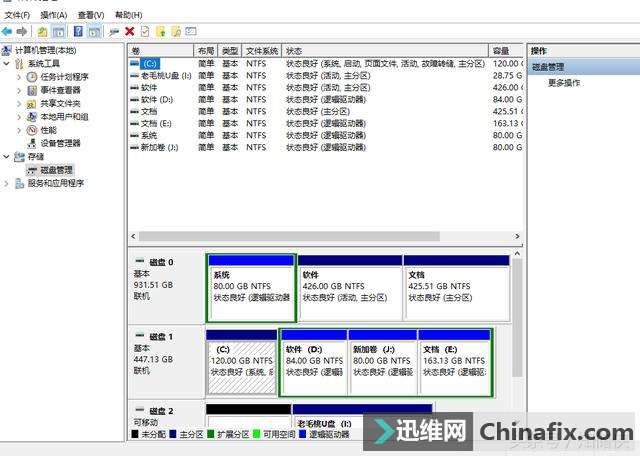

  在我们运用硬盘(HDD、SSD)/U盘时,因为一些错误的操作导致硬盘/U盘变成了只读格式了,无法再进行读写操作,甚至无法进行格式化/分区。这时,我们该怎么搞定?
硬盘变成只读格式了怎么办,只需4步就搞定
硬盘变成只读格式了怎么办 图1
  无需改什么注册表。右键点击开始菜单,进入“命令提示符(管理员)”,利用系统自带的diskpart功能,只需4步就能轻松清除硬盘(HDD、SSD)/U盘的只读格式。

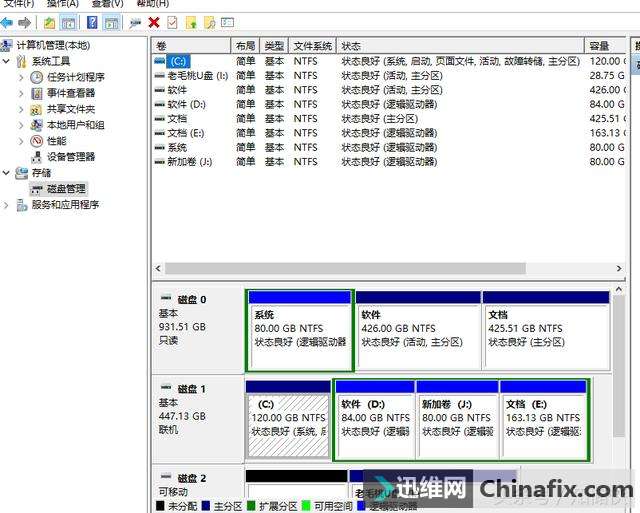

  1. 输入“diskpart”按回车键
  2. 输入“list disk”按回车键,出现电脑硬盘清单。
  3. 输入“select disk=序号(需要清除只读格式的盘的序列号)”,回车。
  4. 输入“attr disk clear readonly”,回车,执行清除命令。
硬盘变成只读格式了怎么办 图3
  用diskpart只需要4步,2分钟不到,就能清除硬盘的只读格式,让硬盘恢复正常。所有我分享的方式,都是自己亲试过的,且比较简单、靠谱的方式。不知道,不记得这个方式的朋友,可以搜藏一下,以备不时之需。

看图片上,没有只读的文字和标识
