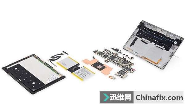

  Surface Go采用10英寸PixelSense显示屏,集成支架,预装windows 10,采用了Surface Pro类似的设计,Surface Go看起来就像是缩小版的Surface Pro。
  专业拆解评分机构iFixit针对Surface Go的进行了初步拆解,留下印象最深刻的是Surface Go的端口比MacBook Pro还多,更令人感到惊讶的是,Surafce Go电池容量比iPad的还要小,仅有26.12 Wh,续航时间只要9个小时。

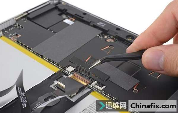

  与其它Surface设备一样,Surface Go在内部组件上包括屏幕和电池,都沿用了大量的粘合剂,使得它们很难被移除。而且内部没有热管,只靠屏蔽层和导热膏来散热。
iFixit拆解微软Surface Go:端口多电池小,可修复性仅得1分 图2
  在iFixit拆解微软Surface Go给出的报告中写到:除了外形尺寸的缩小、以及散热片的削减,Surface系列产品的顽疾几乎没有变化。看在产品足够便宜的面子上,最终勉强给出可修复性评分仅为1分。也就是说绝大多数用户是不太可能自己动手维修这款平板了。
