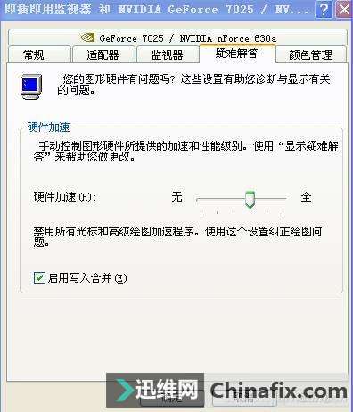

  而且讨厌的是,在WinXP的年代,硬件加速是可以在驱动设置中直接关闭,到了Win10的时候,貌似只能在各个软件程序中逐一手动了,恰巧你的电脑中安装了多个XX音乐、XX视频、XX浏览器,慢慢在设置中找吧。

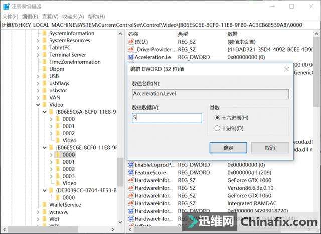

  当然,小编敢理直气壮的提出这个问题,搞定方案那妥妥的也都是准备好的。设置、控制面板中找不到的选项,那肯定埋在注册表里面呢。
  Win+R组合键后输入regedit,进入注册表编辑器,定位到
  HKEY_LOCAL_MACHINE\SYSTEM\CurrentControlSet\Control\Video
  在Video下,会有一个或多个{XXXXXX}的子项,这是根据大家电脑中有多少个显卡决定的(集显、独显、集显+独显)。
你的电脑运用“硬件加速”更快了吗?
硬件加速 图3
  这个时候就需要大家依次展开{XXXXXX}\0000这个项目,然后在右侧找到一个名为“Acceleration.Level”的键值,把它的数值数据改成5,就可以禁用软件运用孱弱的显卡进行硬件加速了。
