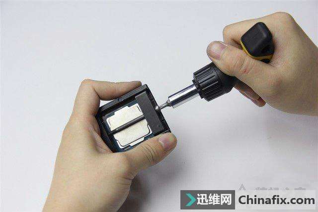

  三、长螺丝穿过小滑块中间孔位,用小滑块顶住处理器上盖边缘,小滑块纯平面那面顶住处理器上盖边缘,如下图所示。
处理器开盖教程:装机之家手把手教你处理器开盖换液金图文教程
  四、用六角螺丝刀顺时针旋转六角螺丝杆,小心大力会出奇迹,所以慢慢使力,里面的黑胶也是一部分一部分的分离的。

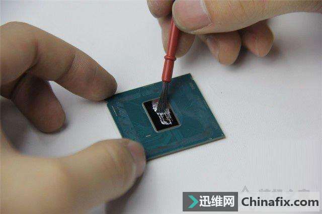

  九、最好将内核四周做好液金绝缘防护,如四周防护是防护漆,一定要等待防护漆干了再涂液金,否则混在一起就很难清理了。我们将内核表面涂覆液金,如果内核核心表面液金涂抹较薄,对应顶盖底部的部位也需要薄薄涂一层为佳。
