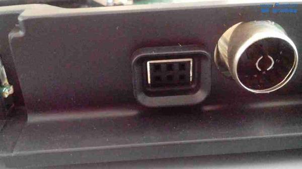

  将该机的升级文件拷贝到U盘后,按照维修手册提供的方法三:AV交流开机升级
  8S50/51:将电视关机,将MstarUpgrade.bin放入U盘根目录下,按住键控板的“音量-”按键开机,开机后放开“音量-”键,系统将自动升级主程序。但试过了多次都不能进入升级界面,换U口也不行。

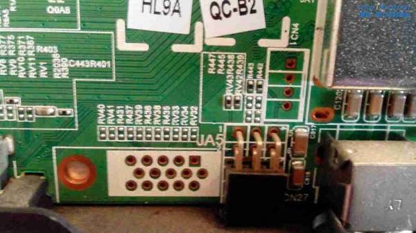

  用U盘不能进行升级,难道是U口被关闭了,决定查看一下打印信息,在连接编程器与电视主板时,发现该机的VGA端口居然没有安装(维修手册上介绍有该端口),在VGA端口预留的位置右侧有一个6针插口,查该机的电路图得知它就是串口。

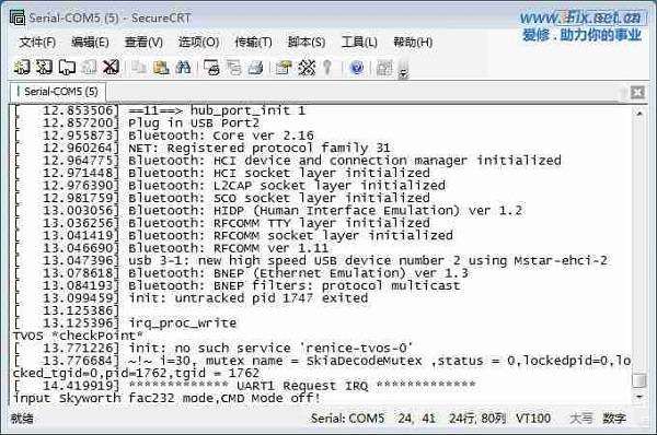

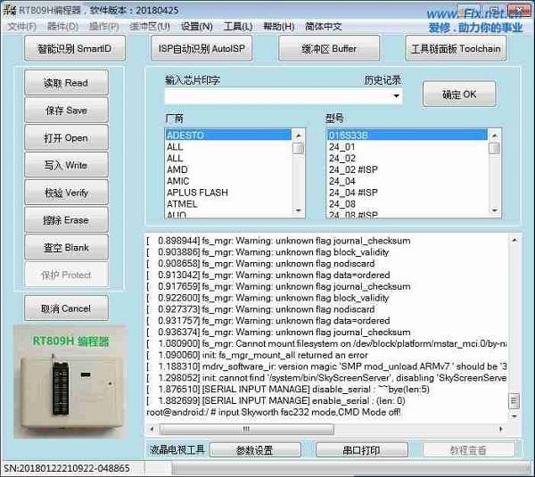

  自制了3根连接线,3根线都制作成一端为带插针的公头,插到电视的主板上,另一端制成母头,插到VGA连线的插针上,确认好线序后,确认无误后,连接编程器,设置好线序,点串口打印,出现了很长的打印信息。
创维42E510E液晶电视开机卡LOGO 无法开机故障维修 图4
创维42E510E液晶电视不开机故障维修 图4
创维42E510E液晶电视开机卡LOGO 无法开机故障维修 图5
创维42E510E液晶电视不开机故障维修 图5
  打印信息很长,看了半天打印信息也没看明白!请出杀手锏——SecureCRT,连接好后,进入控制台,在主板上电的瞬间不停地按回车键,出现“《MStar》#”后,输入“cu”,开始升级,此时电视出现升级进度条,指示灯红绿交替闪烁,耐心等待升级完成后,电视出现满屏雪花点了,升级成功!

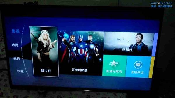

  但发现电视的画面极暗,且左上角显示“安全模式”,进总线查看是否电视处于安全模式。
操作方法:
  按主页,进入“设置”→“系统设置”→“关于本机”→“本机信息”,在本机信息的界面下,在遥控器上按“上上下下左右左右”即可进入工厂菜单。
  找到“Safemode”一看果然是“开”,将其设为“关”,电视机开机正常,液晶电视开机卡LOGO故障修复。
