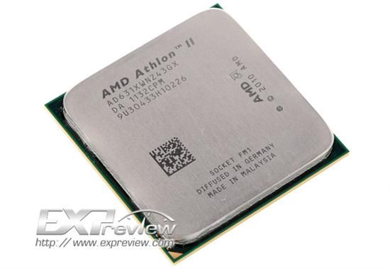

  AMD为了把Llano架构投向中低端市场,前不久推出了屏蔽掉GPU图形核心的Athlon II X4 631处理器,虽然同属Athlon II X4系列,但使用了新晋的Socket FM1接口而非过往的AM3接口,并且整合了PCI-E 2.0控制器,这是其与AM3接口的Athlon II X4系列处理器最大的不同之处。
Athlon II X4 631

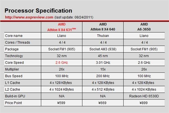

  按照规格而言,Athlon II X4 631与A6-3650同样为2.6GHz主频,拥有4MB的L2缓存,并整合有DDR3-1866内存控制器,完全可看作是后者屏蔽GPU后所得到的产物。
  作为一款定位中低端市场的处理器,Athlon II X4 631的售价为599元,与Athlon II X4 640相差70元,而A6-3650由于奇货可居而导致售价高达899元。

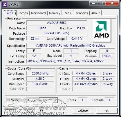

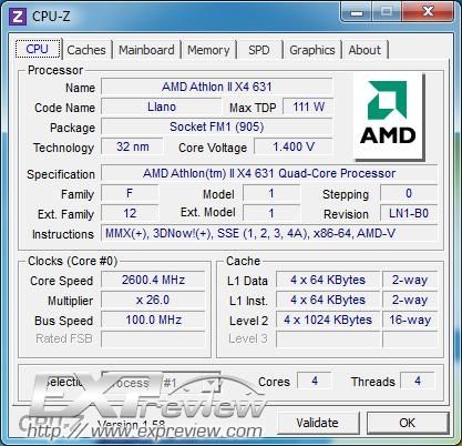

  各处理器CPU-Z截图一览
Athlon II X4 631
Athlon II X4 640
AMD A6-3650

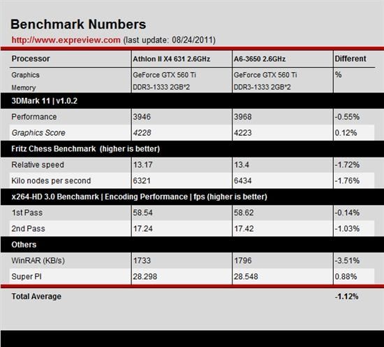

  Athlon II X4 631 vs. A6-3650:性能无限接近
  在统一安装GeForce GTX 560 Ti独立显卡进行测试的情况下,两款处理器的表现差别非常细微,测试所得成绩均在误差范围内,故我们只选取了一部分项目进行验证测试。
  两款处理器的性能无限接近,我们也相信Athlon II X4 631应该就是AMD A6-3650屏蔽GPU核心所得的产物。

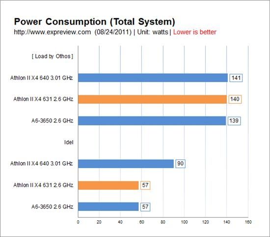

  功耗测试
  功耗测试使用了相同的电源、散热器、显卡以及内存。其中Athlon II X4 631及A6-3650均使用华硕FM1-A75-M Pro主板,而Athlon II X4 640则使用华硕M4A88TD-M主板进行测试。
  待机功耗:系统进入桌面静置5分钟,记录功耗仪数据最低值;
  满载功耗:运行2个Orthos程序进行长时间拷机,记录功耗仪数据峰值。
  我们手头上的这颗Athlon II X4 640由于是可开核型号(640T,开6核心以及6MB L3),故功耗虚高,在不开核待机情况下也达到了90W。
  Athlon II X4 631与A6-3650的功耗情况则非常接近,待机功耗同样为57W,而满载功耗则仅相差1W,属于误差范围内。
