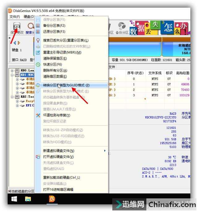

  1)更改硬盘分区表为gpt格式
  进入pe桌面后打开DG硬盘分区工具,选中自己的硬盘右键单击选择转换分区表类型为GUID格式,点确定然后点左上方保存更改。
如何在不格盘不重装系统的情况下将legacy引导改为uefi引导?
转换分区表类型为GUID格式

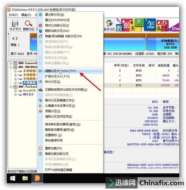

2)创建ESP分区
  在创建ESP分区之前,我们要先在硬盘上留出至少200M的空间,为防止可能发生的数据遗失,我们选择对磁盘最后一个分区进行操作,右键点击最后一个分区,选择调整分区大小。

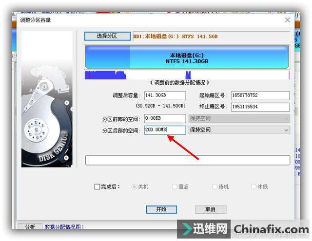

  在弹出的窗口设置分区后部的空间,建议不小于200M,点击开始等待操作完成。
调整分区大小

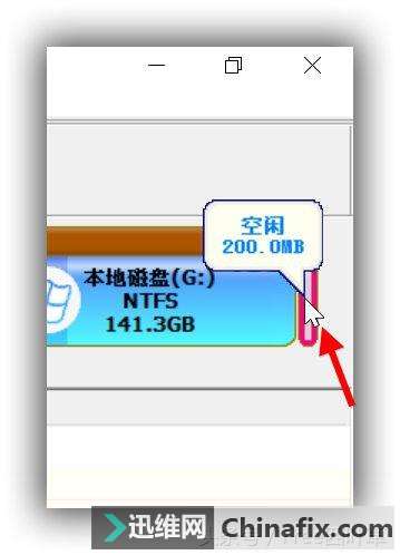

  之后我们会看到分配出来的一小部分空间。

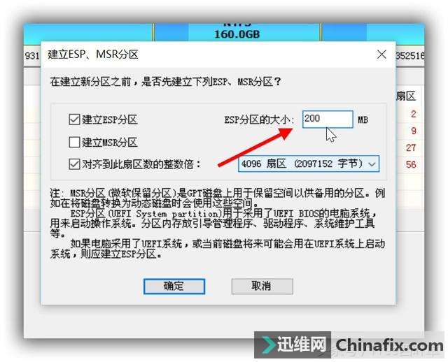

  在弹出的窗口设置ESP分区的大小:200,由于MSR分区可以没有,所以我们不创建。点击确定等待操作完成。完成之后DiskGenius工具会自动为ESP分区设置一个盘符,如果没有,请手动设置。
设置ESP分区大小
  至此,ESP分区创建完成。

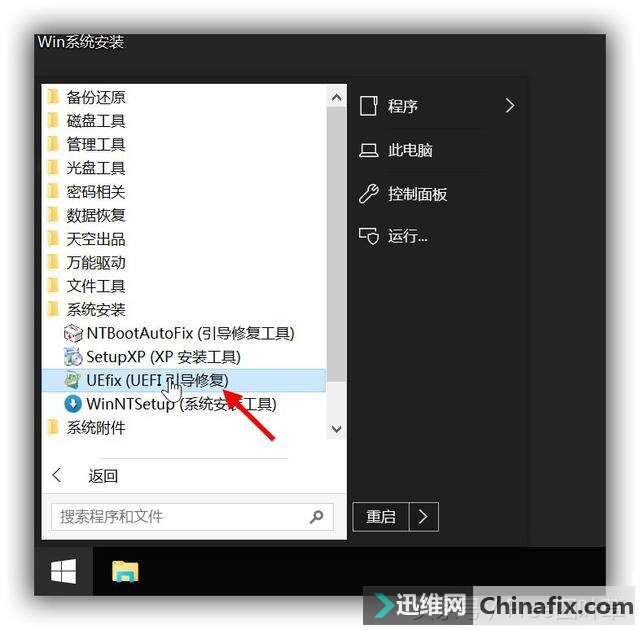

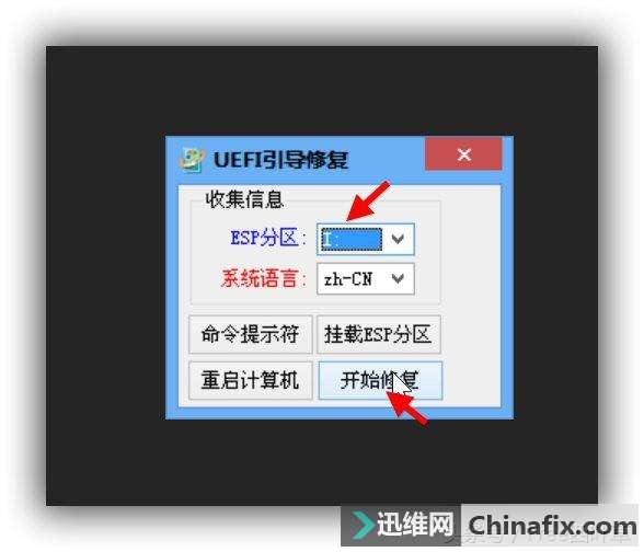

  由于优启通pe里面集成了UEFI引导修复工具,所以这一步就变得非常简单。打开UEfix,
开始菜单-系统安装-URfix
  会看到下面的界面。
  ESP分区

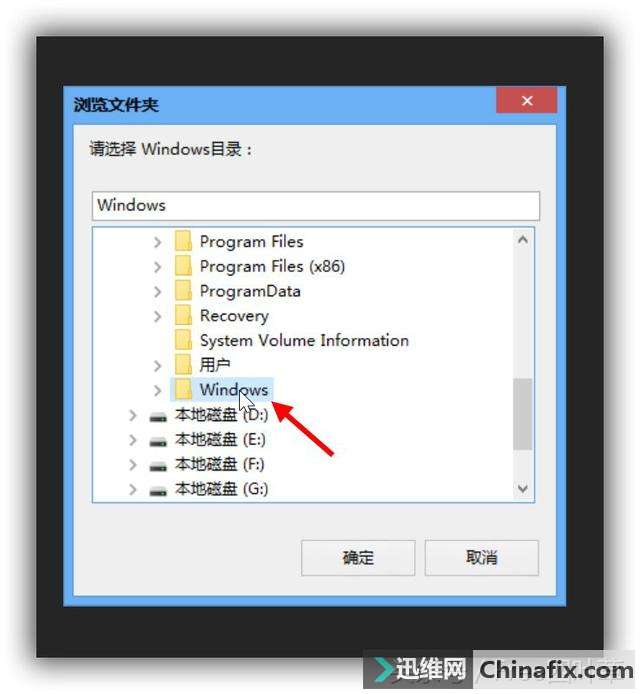

选择我们刚刚创建时设置的盘符,点击开始修复,然后在弹出的对话框选择Win所在的路径,点击确定。
Win目录

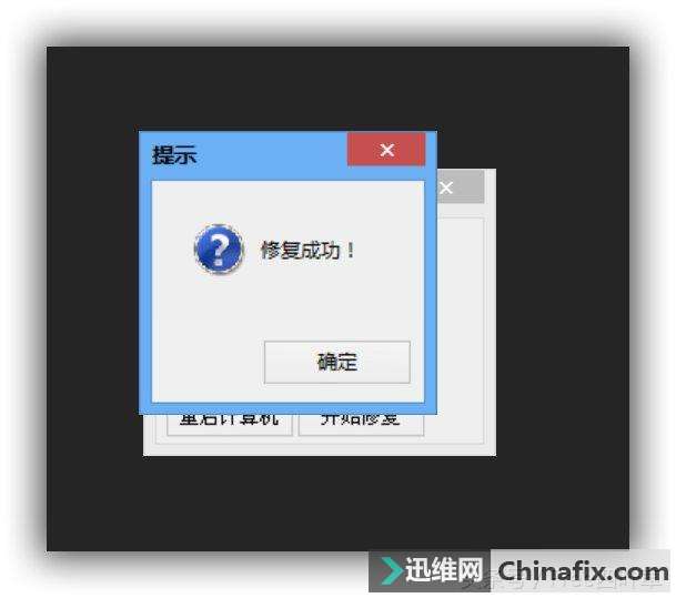

  然后出现修复成功,大功告成。
