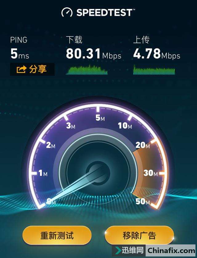

  一般来说,我们在上网的过程中存在这两种行为:一种是上传数据,另一种是下载数据。上行宽带指的是本地信息上传到网络的速度;下行宽带指的是网络信息下载到本地的速度。
  世界上最遥远的距离不是我明明知道无线WiFi密码却无法连接到该网络,而是上行宽带和下行宽带之间的差距。很多时候,上行宽带和下行宽带是不对称的,一般是下行速率大于上行的速率,这是为什么呢?说到这里,我们就要来讲讲宽带的发展史了。
  在最开始ADSL时代,也就是用我们用电话线拨号上网的时代,上行下行不对称是技术问题。ADSL技术是一种不对称数字用户线实现宽带接入互连网的技术,它采用频分复用技术把普通的电话线分成了电话、上行和下行三个相对独立的信道,从而避免了相互之间的干扰,一根线缆内多条电线上的对称信号会显著地限制数据传输速率与线缆的有效通信长度,在大多数情况下,下行与上行带宽之比可达到10:1的比率。

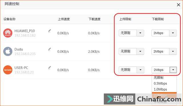

  另外,在上网的过程中用户还会遇到这样的问题,发现下载的速度根本没有达到网络运营商承诺的宽带速率,比如明明办理了20M光纤宽带,测速结果或下载速度只有2.5M/s左右的速度,这是为什么呢?
  那是因为宽带套餐运用的下行速度单位和测速软件/设备的下行速度的单位不一致,测速时用的的单位是KBps,宽带套餐的单位是kbps,而1Byte=8bit。
