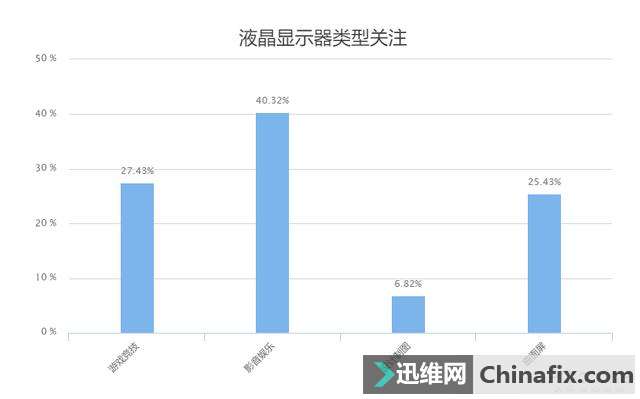

  前段时间就有朋友因为吃鸡让我安利电竞屏给他,但随着热潮退去,相信很多朋友也和他一样现在已经不怎么玩儿了。而且在3月显示器行情分析里看到的,电竞屏的关心度依然比不过影音娱乐这个传统需要。

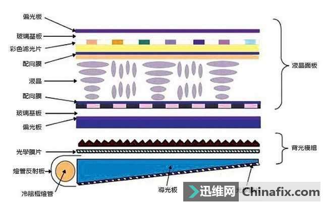

  首先我们知道的是,LCD屏幕本身不发光,要让背后的LED灯来将屏幕打亮,而且屏幕还要能够实现时亮时暗的变化,具体是怎么实现的呢?工程师就在液晶面板的上下两侧加入两片偏振片,这两层偏振片的开口方向是不一致的,使得线性的LED光线不能直接同时穿过两个开口,而是要通过两层偏振片之间的液晶分子引导光线扭转通过,从而达到显示图像的目的。

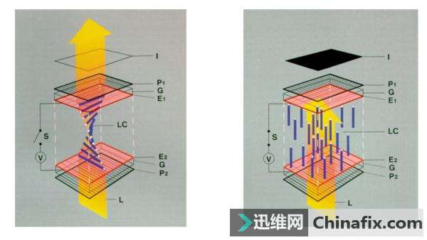

  IPS、VA、TN这3种电竞屏幕的最大不一样就是液晶分子的排列方式不一样,引导光线扭转的路径也就不一样。TN屏在显示白色的时候是通过水平方向的螺旋形的液晶分子将光线引导通过,而显示黑色的时候液晶分子由水平方向变为垂直方向,使得光线无法顺利被引导通过,所以TN屏的英文叫做Twisted Nematic(扭曲向列型)。
为革命保护视力 这3种屏幕优缺点都替你找好了
为革命保护视力 这3种电竞屏优缺点都替你找好了 图

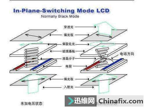

  而IPS屏在显示白色时跟TN屏一样,也是通过水平方向的螺旋形液晶分子引导光线通过,但在显示黑色时液晶分子并不是转向垂直方向,而依然是水平方向的扭转,让原来的螺旋形变为层层叠加形,光线就会被挡在上层的偏振片内,所以IPS屏英文叫做(In-Plane Switching),也就是在同一平面内扭转的意思。

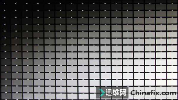

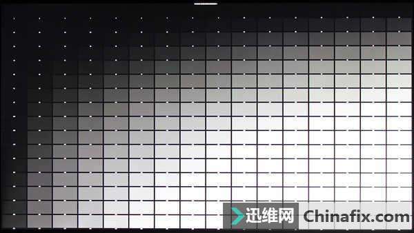

  灰阶:我们首先说说灰阶,它对日常运用有什么影响呢?在这几种屏幕当中,TN面板是原生6bit,而IPS和VA面板是原生8bit,两者的分别就是色彩数量的不一样,TN屏是2的6次方是262万色,IPS和V屏则是2的8次方是1677万色,颜色数量相差显著。

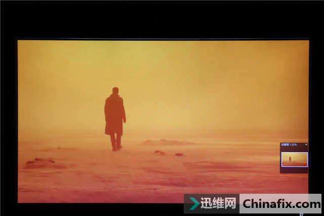

  从上面的灰阶图可以看到从白色到黑色的过渡中,因为8bit比6bit面板在中间灰色的区域拥有更多的颜色数量,所以观感上就是颜色过渡更加自然,这在看电影和看图片时会有显著的感受。虽然现在有不少6bit面板通过驱动IC的算法来增加显示的颜色,但显示效果依然和原生8bit有一定距离。
(这张黄沙漫天的图左上角就看出了显著的灰阶)

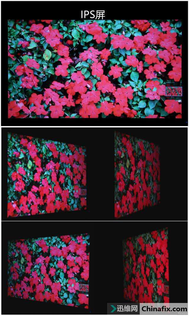

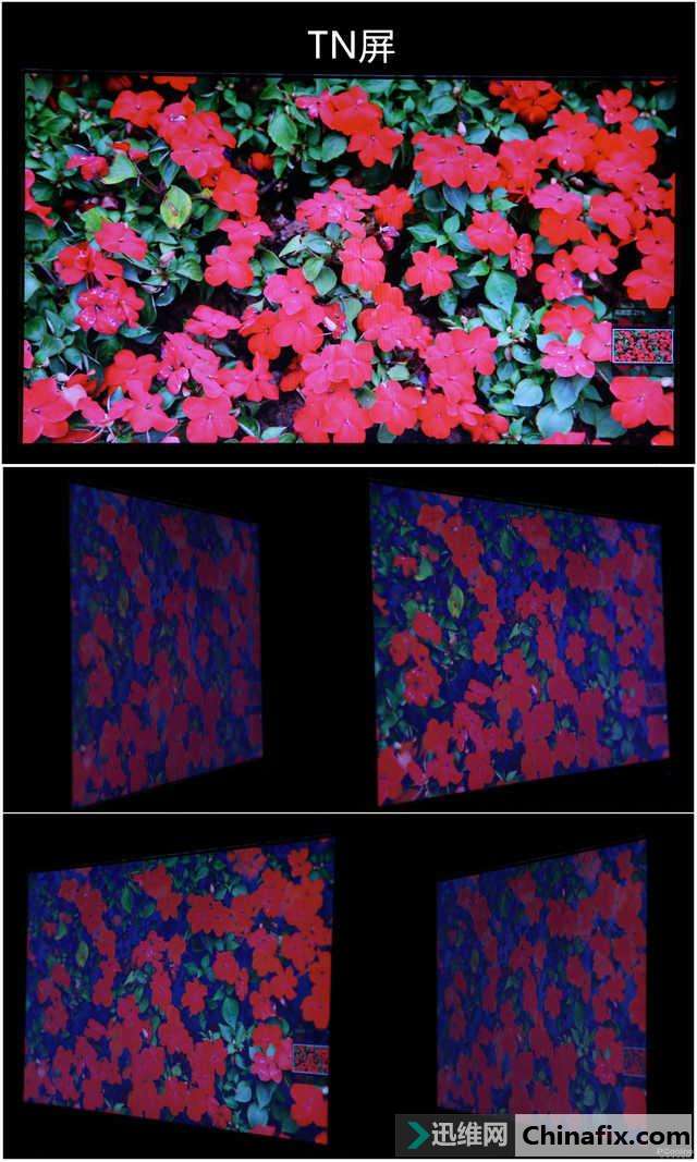

  可视角度:另一个影响日常运用的点就是屏幕的可视角度。而TN屏由于液晶排列方式同样会有先天性的缺陷。上面讲到了IPS屏在显示黑色时液晶分子会向水平方向扭转,所以无论向哪个方向扭转人眼看到的始终是液晶的长轴,而TN屏内向垂直方向扭转的液晶分子就使得光线会垂直于屏幕打出来,所以它只有在人眼正对着屏幕才有最好的观看效果,而斜着看屏幕就会显著地偏色。
(TN屏惨不忍睹的窄视角)
  而相比之下,IPS屏和VA屏都同属于广视角屏,多数宣传能达到178度的可视角度,已经是接近180度了,而从实际观感来看也基本能够做到。如果你是一个人运用的话,TN屏的左右可视角度低对你的影响可能不大,但上下可视角度就很差了,如果是宿舍多人一起看电影的话,坐在边上的同学基本就没法看了。
(IPS和VA除了侧面亮度降低外,色彩表现都还不错)

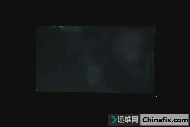

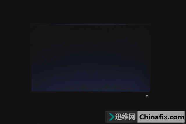

  漏光&对比度:上面吹了那么多IPS屏的优点,下面讲讲它的缺点。由于IPS屏采用横向液晶分子排列,在增加了可视角度的同时也减少了光线的穿透性,为了能达到跟别人一样的显示效果就要增加LED背光的亮度,增加了背光的亮度在同样显示黑色时就会比其他面板更亮,也就是漏光现象更严重,这在IPS屏中是非常普遍的。
(TN屏,整个面板漏光控制得不错,下方光线的溢出应该是装配的问题)
(IPS屏,由于我们测验的这块IPS屏运用已久,所以上述不均匀的色块有可能是人为导致的。由于IPS屏不够深沉的黑色,也让它失去了高对比度的竞争优势。)
(VA屏,整体漏光也控制得不错,上下两边的溢出同样可能是装配的问题)

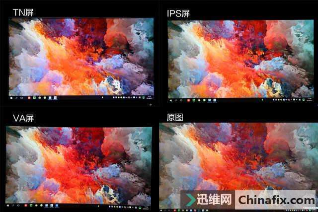

样张实拍:色彩上IPS还原准确 TN宽容度较低

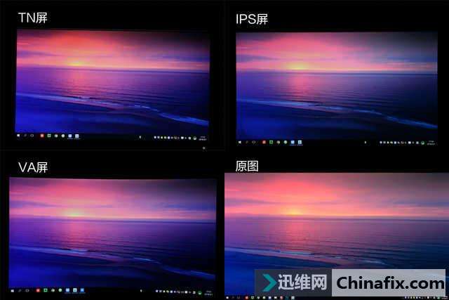

  从这张海平面上的夕阳来看,从红色的夕阳来看,3张图貌似都有略微的过饱和,而IPS屏在色彩还原上最好。再留意4张图的四个角,这里就考验显示器边缘均匀度的能力了,你会发现TN屏的暗角最严重,细节都遗失掉了。而这块IPS屏的均匀度是最好的,其次是VA。
  从这张小姐姐人像来看,TN屏就暴露出泛白的问题了,肤色和木门的颜色都显得很苍白,而且右上角的暗角问题依然存在,再次印证了这块TN屏均匀度不高的事实。而IPS依旧是还原最准确的,VA则有色彩过饱和的倾向,放在人脸上就是偏红了,像是刚喝了点小酒有点微醺的感觉。

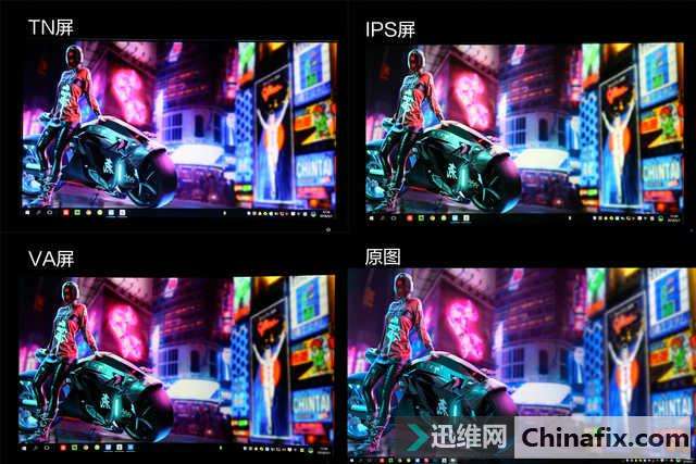

  从下面的灯红酒绿样张和火山爆发样张来看,TN由于色彩还原的问题直接讲摩托车的绿色还原成近似蓝色,画面宽容度较低;IPS则依旧保持着乍一对比略显平淡,但却是色彩还原度最好的调性;这块VA屏则维持了一贯的过饱和发色倾向,不论是摩托车的绿色还是火山岩浆的红色,饱和度都肉眼可见地显著超过了原图,从后文中的红蜘蛛测验结果来看,100%sRGB色域也印证了这一结果。
  小结:从几组实拍样张来看,这块TN屏暴露出色彩不均匀、泛白和白平衡偶有漂移的问题,而这块IPS屏则保持了色彩还原最准和色彩最均匀的优点,这块VA屏由于色域很高,有过饱和的发色倾向,有种恨不得把自己武功都展示出来的感觉,但这是我们手上的这一台的情况,不代表所有。
  总体来看我会认为这块IPS屏色彩表现最好,因为我作为一个职业编辑是要经常拍图修图的,色彩还原准确对我比较重要。但普通人群我也很推荐这块VA屏,虽然色彩有点过饱和,但这就跟女生自拍一样,准确的并不一定是受欢迎的,反而适当的修饰才是人们最喜欢的。

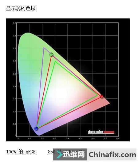

红蜘蛛校色仪测验结果
  上面放出了最直观最实际的实拍样张,我们也从样张的表现中分析出一些结论,那么下面的屏幕素质测验环节,得出的结构能不能对应上面的样张表现呢?
  我们首先看看HKC这块VA屏的测验结果,由于本篇文章重点不是测评,所以我也就不把红蜘蛛的所有项目的结果放上来。从颜色这么浓郁来看,所以我就截取了色域和色准出来验证一下到底是不是高色域和偏离了的色准导致的。
·环境光色温:6500K·环境光照度:51Lux·信号输入:VGA·符合ISO3664标准
色域覆盖度:
  从测验的结果上看,色域覆盖非常不错,达到100%sRGB色域+86%的AdobeRGB色域,这跟我们上面样张中看到的饱和度高可以对应。

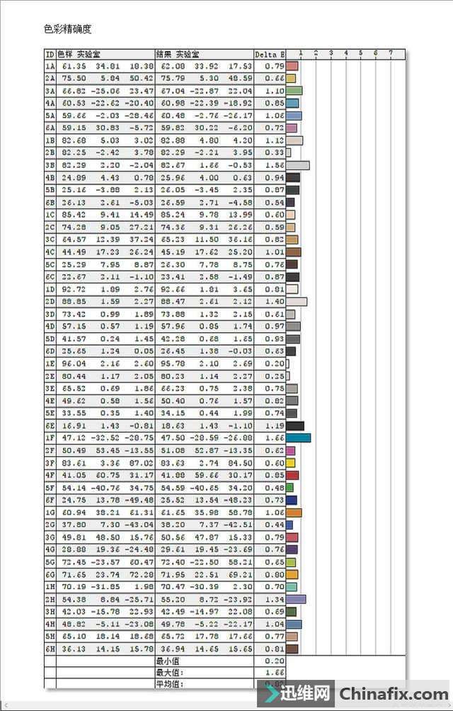

色彩精准度:
  ΔE值均值为0.82,最小值为0.2,最大值为1.66,整体色彩精准度整体表现不错,看来我们肉眼看到的轻微过饱和也不算什么大问题,色准还是在线的。
  小结:通过这个我们抱有疑问进行的验证,再次证明了肉眼见到的图有些许色差并不代表色准一定有问题;而另一方面,颜色鲜艳向来是更加讨好眼球的,加上我们本篇文章主要谈论的是日常运用体验,那就应该按照大多数人的喜好倾向来做结论,如果你不是专业规划师大可不必担心色准的小偏差。
