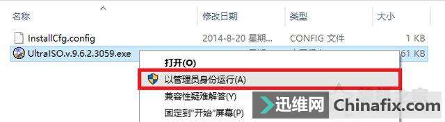

  1、将U盘插入电脑,首先我们下载UltraISO软件,下载之后将其解压完毕后,鼠标右键点击UltraISO可执行文件,弹出菜单之后选择“以管理员身份运行”,如下图所示:

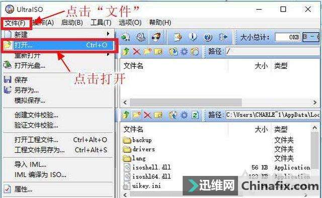

  2、在打开UltraISO软件之后,我们依次点击左上角的“文件”按钮,弹出菜单之后点击“打开”,如下图所示:
Win10/7系统原版镜像怎么安装?Win10/7安装版系统U盘安装教程

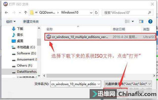

  3、我们浏览到下载的Win安装映像文件目录,找到刚刚下载原版系统,点击该文件并点击“打开”按钮,如下图所示:

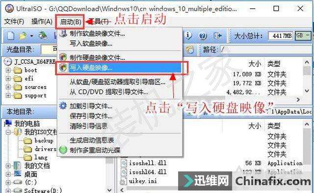

  4、回到UltraISO软件主界面,再依次点击菜单栏中的“启动”按钮,弹出菜单之后点击“写入硬盘镜像...”,如下图所示:

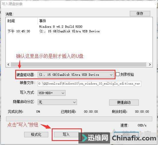

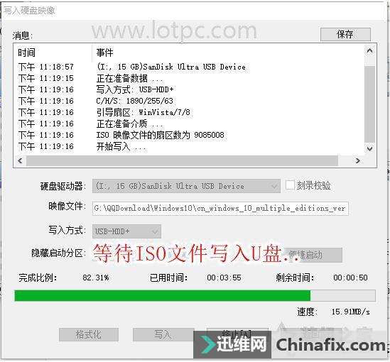

  5、在弹出“写入硬盘映像”窗口中,我们将写入方式修改为“USB-HDD+”,隐藏启动分区为“无”,直接点击“写入”按钮,如下图所示:
  6、这时UltraISO软件会将系统映像文件写入至U盘中,我们需要等待一会,如下图所示:

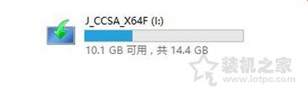

  7、写入完成之后,在此电脑或者计算机中,我们可以发现U盘已经改变了图标,说明已经成功将原版系统写入到U盘中了。

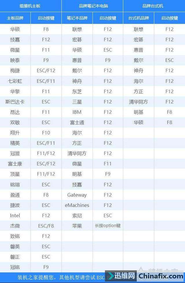

  我们需要将电脑重新启动,在电脑启动之后连续点按键盘上启动快捷键,由于不一样品牌的主板、笔记本、品牌机的启动快捷键有所不一样,可以对照以下对应的启动快捷键。
  启动快捷键大全对照表:

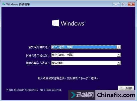

  1、我们以Win10系统为例,Win7系统方式区别不大。启动U盘之后,我们进入了Win系统安装界面,选择语言和时间、输入法等,直接下一步,如下图所示:

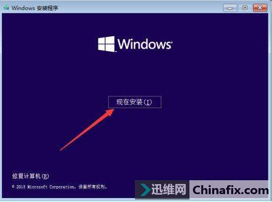

  2、我们直接点击“现在安装”,如下图所示:

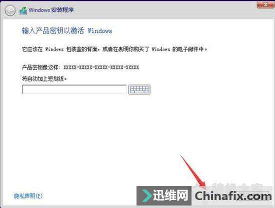

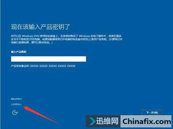

  3、这里会让你输入系统的激活序列号,我们直接点击“跳过”,如下图所示:

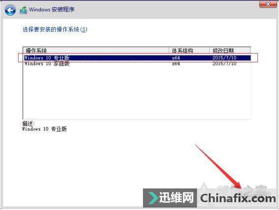

  4、以Win10为例,如果有选择系统的版本,我们选择Win10专业版,然后点击“下一步”按钮,如下图所示:

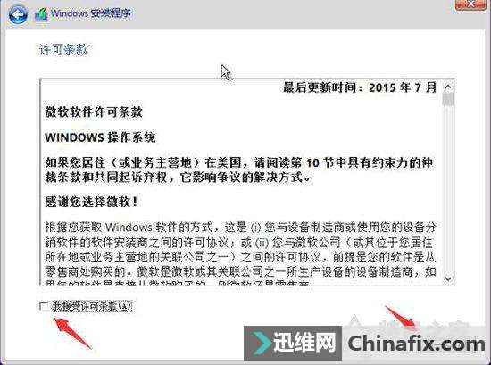

  5、我们勾选“我接受许可条款”,点击“下一步”按钮,如下图所示:

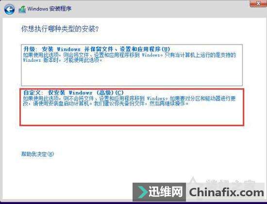

  6、询问你想执行哪种类型的安装,我们选择“自定义:仅安装 Win(高级)”,如下图所示:

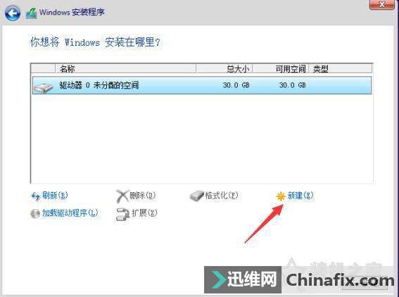

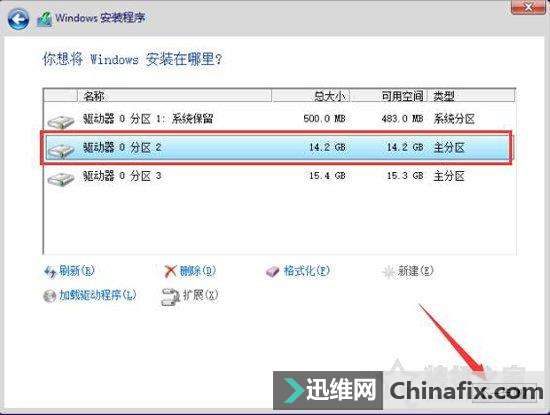

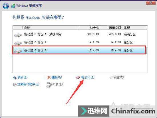

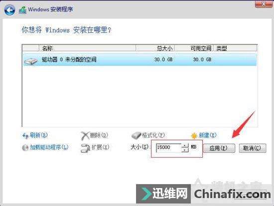

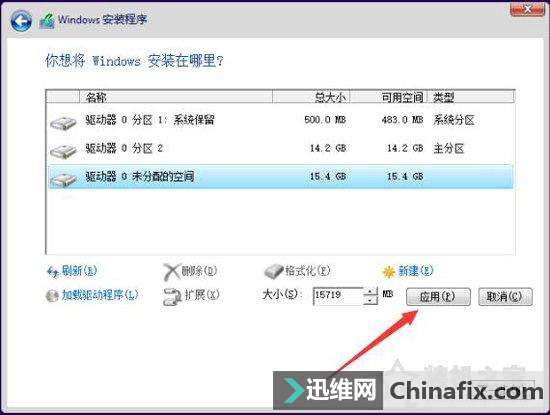

  7、因为装机之家小编以虚拟机做的示范,所以硬盘容量分的较小,只有30G,如果新电脑,首先我们要新建分区,点击新建分区。如果你的硬盘已经分好区,那么该步骤就可以省略,将系统盘进行格式化一下,选择从系统盘安装即可。
  8、一般来说,系统建议分配为50G到100G,我这里硬盘容量显然不够,只能分配15G给它,剩下的给D盘,面这里输入15000,然后点击使用,出现弹窗点确定(15000MB=约15G)。

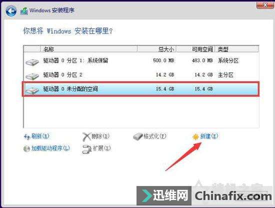

  9、我们选择"未分配的空间",再点击“新建”,这个就是D盘。
  10、剩下的大小所有给D盘,直接点"使用"。
  11、再将D盘格式化一下。

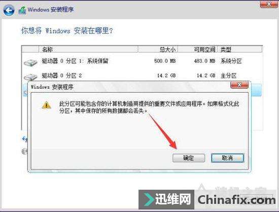

  12、出现Win安装程序的窗口,我们直接点击“确定”按钮。
  13、再选择上面的C盘,再点下一步。

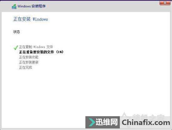

  14、这时会提示“正在安装Win”,我们需要等待一段时间。

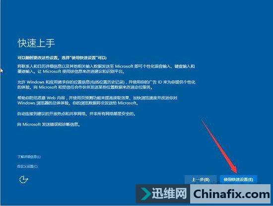

  16、在快速上手的界面中,我们点击“运用快速设置”,如下图所示。

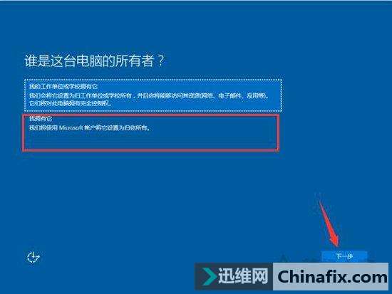

  17、选择下面“我拥有它”这一项,再点击下一步按钮。

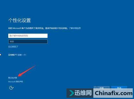

  18、再个性化设置界面中,我们再点击“跳过此步骤”,如下图所示:

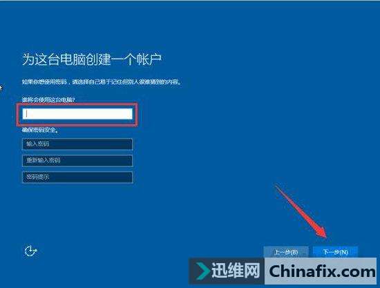

  19、输入一个账户名,可以输入你的名字,然后点击“下一步”按钮。

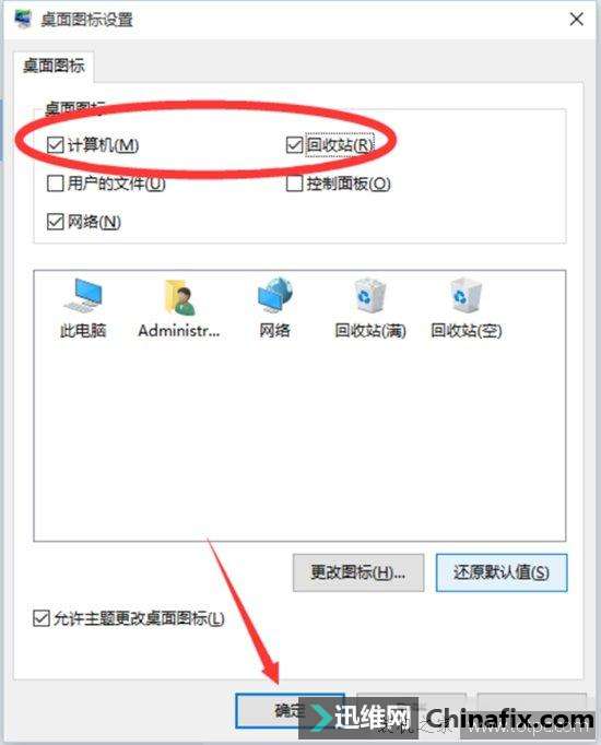

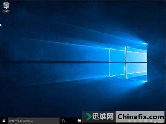

  20、最后我们就可以进入到系统界面中了,我们会发现Win10系统桌面上的此电脑/我的文档/回收站图标不见了,我们可以设置调出。

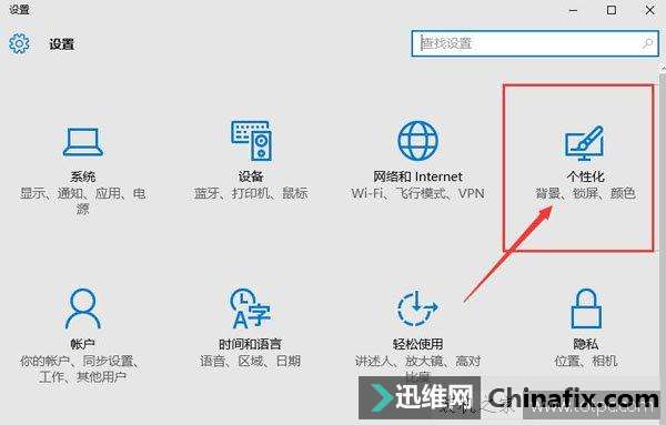

  21、首先我们在键盘上同时按“Win+i”组合键打开Windwos设置窗口,点击个性化选项,如下图所示:

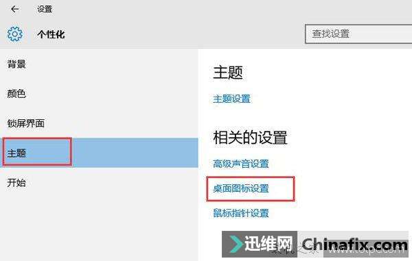

  22、在左侧栏点击“主题”,在右侧点击“桌面图标设置”,如下图所示:
  23、可以显示此电脑/我的文档/回收站/控制面板/网络图标,想要在桌面显示哪个图标就勾选即可,如下图所示:
