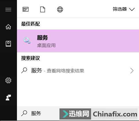

  不知道大家对比过没有,装了Win10的电脑总是容易出现风扇狂转的情况。间歇性的一会来一次,不胜其扰。其实,只要优化这几部分,风扇就不会狂响不止了。关闭家庭组之类的操作优化网上满天飞,小编就不再说了,今天重点说说不常见的几个Win10设置,这些设置正是让Win10不断请求系统资源,造成负载太大,进而电脑风扇狂响散热的根源。
关了诊断 “药”到病除

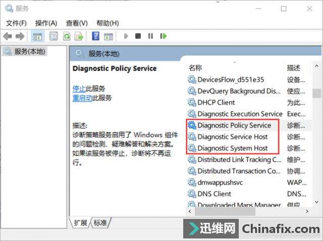

  “诊断跟踪”是Win10内置的一项诊断跟踪服务,最大作用就是在运用电脑时不停收集系统信息。实时收集信息,意味着必然消耗系统资源,处理器负载自然也高企,关了他们就能减少处理器占用率,风扇也就不会高速旋转进而狂响不止了。首先点击开始菜单,输入“服务”,打开匹配到的服务项。
做到这4点 Win10电脑风扇就不会吵了!
要想Win10电脑风扇不吵!至少要做到这4点 图

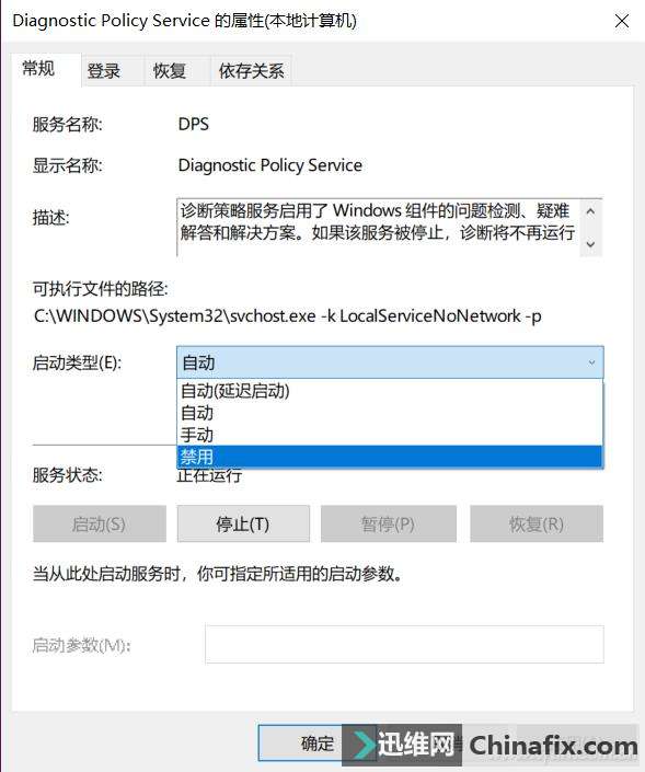

  下拉右侧滚动条,找到“Diagnostic Policy、Diagnostic Service Host、Diagnostic System Host”三项。
  分别双击这三项,在各自页面中启动类型修改为“禁止”,并点击确定生效。

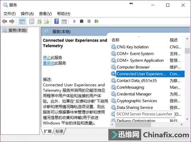

连接体验什么鬼?
  Win10一定程度上比Win7之类的要“智能”许多,不过有些设置真的是吃资源大户。比如“用户连接体验”,这个服务简直就是诊断跟踪的升级版,收集信息后再为“你”所用。关了它,同诊断跟踪一样也能起到立竿见影的效果吗,而你几乎没损失什么。同样在服务内,找到“Connected User Experiences and Telemetry”项,启动类型改为“禁用”就行。

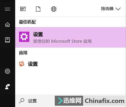

  处理器占用率太高导致风扇狂转的问题不止上面两项,针对老一些的电脑,还有个更新项目要去掉——P2P更新共享。老实说Win10自身的处理器占用率就不低,调用任何操作都会让处理器负载加重,而这个“P2P更新共享”对计算能力有限的老电脑来说真是一个煎熬,不妨还是关掉它来得好,反正就是更新时下载(共享更新内容)略慢而已。老样子,在开始菜单输入“设置”,打开匹配的设置功能项。

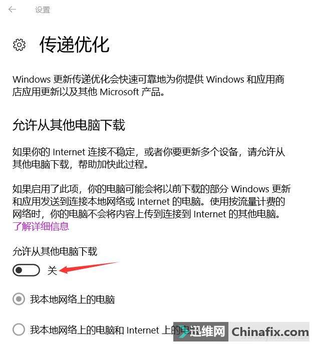

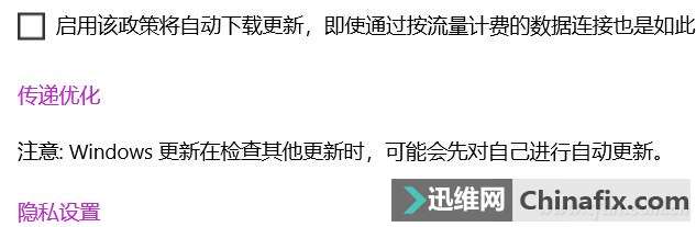

  打开更新和安全,并在“Win更新”中打开“高级选项”,下拉找到“传递优化”,点击进入(1709版Win10)。
  在“传递优化”项中,点击“允许从其他电脑下载”下的滑杆按钮,将其关闭(如图)。

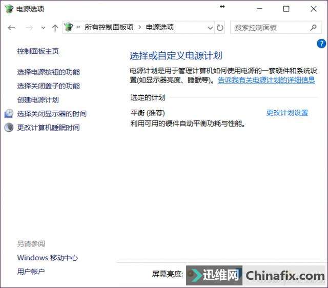

  以上都是降低处理器占用率的操作,还有一个设置能够帮助笔记本降低风扇的运用强度,代价就是机器可能会微热一些,不过降噪效果显著(不能降低处理器占用率)。同样还是在开始菜单输入“设置”,依次找到“系统—电源和睡眠—其他电源设置”,点击“更改电源计划”。

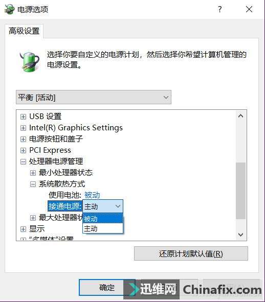

  在窗口中找到“更改高级电源设置”,弹出“电源选项”里下拉滚动条,找到“处理器电源管理—系统散热方式”,将“运用电池”和“接通电源”所有改为“被动”就可以了。

改被动散热那发热量电脑会炸的[酷拽]
