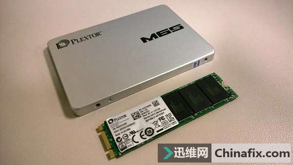

  固态硬盘已经成为了大多数电脑用户的标配,有了它,相比传统的机械硬盘,有着更快的开关机速度、系统流畅度也要快了很多。正因为如此,很多人用了固态硬盘,就再也愿意去用机械硬盘了。如今,很多人在装机都会选择固态硬盘作为电脑的系统盘使用,而从外形上来看有些M.2固态硬盘就像内存条一样,有的SATA固态硬盘长得像笔记本轻薄硬盘,那么SATA和M.2固态硬盘的区别是什么呢?
  首先,固态硬盘的接口有很多,最常见的则主要是SATA和M.2接口,此外还有PCI等,其它接口如今基本淘汰,这里就不说了。那么,最常见的SATA固态硬盘和M.2固态硬盘有什么区别?
  首先需要明确一个概念,并不是长得像内存的固态硬盘就一定是M.2固态硬盘。M.2接口也称NGFF,有Socket 2和Socket 3两种模式。Socket 2对应的是B key,采用6pin设计,智能走SATA或PCI-E X2通道;Socket 3对应M key,可走PCI-E X4及以上的通道。
  严格来说,许多人说M.2固态硬盘比SATA固态快,这种说法是错误的或者说是不严谨的。因为,如果是走SATA的M.2固态硬盘,在速度上和SATA固态硬盘基本一样。而支持NVMe协议的M.2固态硬盘则相比SATA固态硬盘在传输速度方面快许多。
  因此,大家在买M.2固态硬盘的时候,一定要注意看走的是什么通道,只有NVME通道的M.2固态硬盘,在速度上相比SATA固态硬盘才有明显优势。
  当然,NVME M.2固态硬盘在价格上也明显比走SATA通道的M.2固态和SATA固态硬盘高,大家需要注意这点,别以为某些走SATA通道M.2固态价格便宜,就以为捡到便宜了。当然影响固态硬盘性能的因素不仅仅是接口,主控和芯片也是十分重要的一部分。
