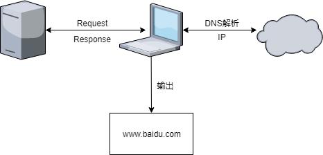

  我们在浏览器输入网址后,按回车键,要浏览的内容就会显示出来。那么在开发者眼中,这个HTTP请求过程是咋样的呢?其实,从我们输入URL到页面显示,大致可以分为三步:
HTTP请求过程(一)——DNS解析过程
  第一步
:进行域名解析,得到IP地址;
  第二步:找到IP地址对应的服务器通过三次握手建立TCP连接,向服务器发送HTTP Request请求,并得到服务器的Response响应;
  第三步:浏览器根据响应结果渲染输出页面。

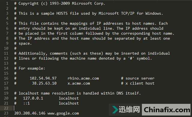

  1.在浏览器中输入www.baidu.com之后,系统会检查本地hosts文件是否存在域名映射,如果存在,则域名解析到此完成,我们在本地开发时经常就是这么做的。

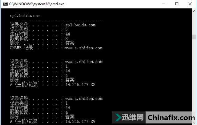

  2.如果本地hosts文件不存在映射关系,则会查询本地DNS缓存,如果存在,则域名解析完成。
win10下查看本地DNS缓存
  进入cmd命令窗口,输入ipconfig /displaydns命令即可:
  如果要清除本地DNS缓存的话输入ipconfig /flushdns。

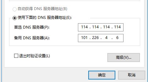

  3.如果本地DNS缓存没有命中,则查找本地DNS服务器,如果存在,则域名到此解析完成。

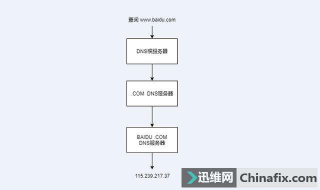

  5.如果以上解析都失败了,本地DNS服务器会把请求发至 根DNS服务器,根DNS服务器收到请求后会返回一个负责该顶级域名服务器的IP。本地DNS服务器收到IP后,将会请求这个IP对应的服务器,就这样逐层查找,直至找到baidu.com主机。
