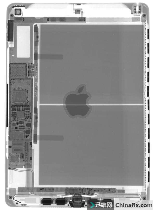

  iFixit 的专业人士朋友 Creative Electron 提供的 X 光图片,没错!内部构造基本与上一代 iPad 产品的布局几乎一致,只有十分细微的不一样:

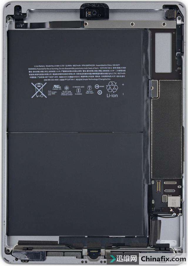

  苹果继续运用了五代 iPad 相同的锂电池,型号 A1484,容量为 32.9 Wh。通常情况下,同样的容量+更先进的芯片,通常意味着功耗会变得更低,前提是新增的功能没有进行抵消的情况下。iFixit 表示,这块电池没有焊接,但是和 iPad 5 一样运用了大量粘合剂,所以拆出障碍不小。之前苹果 12.9 英寸 iPad Pro 电池虽然易拉胶,但依然给人一种可轻换电池的假象,可是之后就再也没有这等好事了:

  - 大量的粘合剂把所有内部东西粘在一起,电池更换特别具有挑战性。
