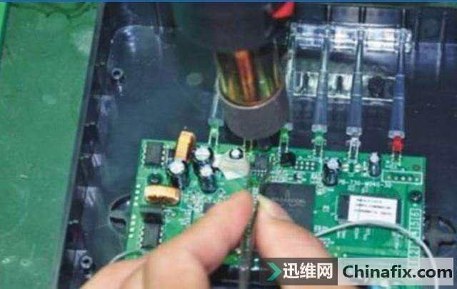

  先取下芯片有两种,一种直接用烙铁 一种用热风枪。

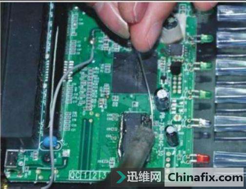

  1.用烙铁 取FLASH,首先用烙铁在FLSAH两边加锡 然后在两边用烙铁不停来回加热。
路由器芯片坏了怎么办?路由器芯片更换方法详解

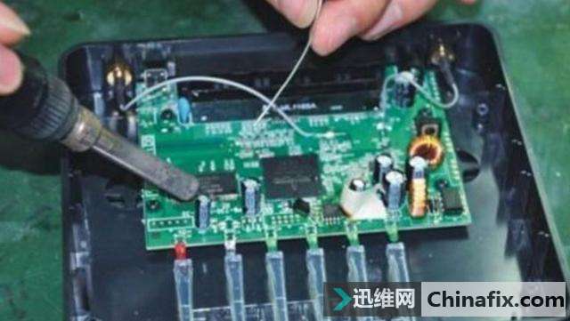

  2.用热风枪取FLASH,调节好热风枪的风量及热量,在FLASH上方对准脚位来回移动,看到芯片脚上面的锡融化时,用镊子取下。
教你怎么跟换路由里面的芯片,自己动手

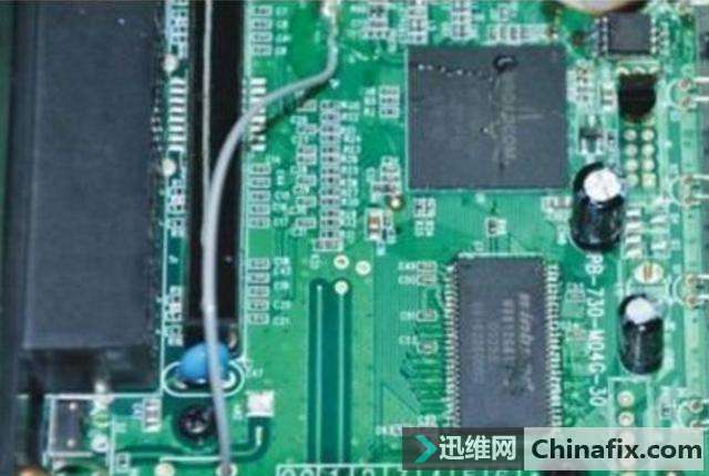

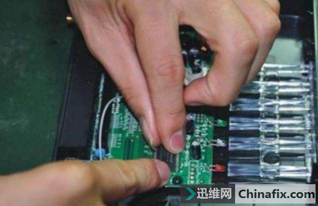

  3.用烙铁取SDRAM的方式,同样是在两边加锡
教你怎么跟换路由里面的芯片,自己动手

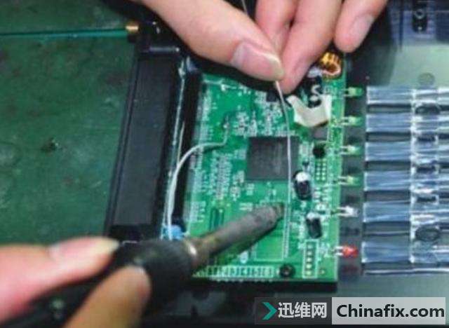

  4.在烙铁加热过程中,用镊子轻轻撬。
教你怎么跟换路由里面的芯片,自己动手

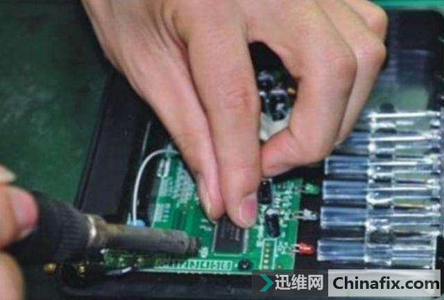

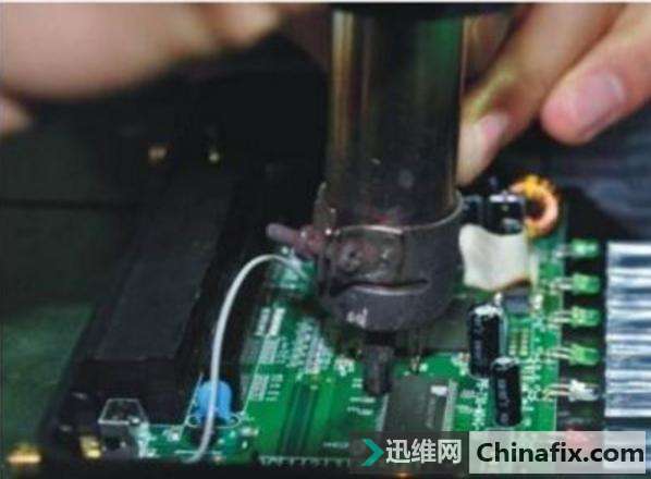

  5.用热风枪取SDRAM,同样调节好热风枪的风量及热量,在SDRAM上方对准脚位来回移动,看到芯片脚上面的锡融化时,用镊子取下。

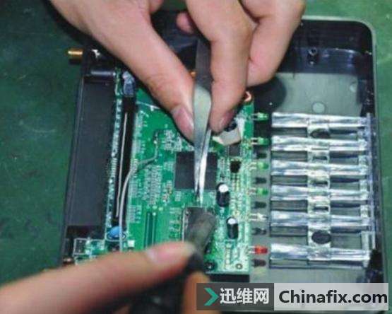

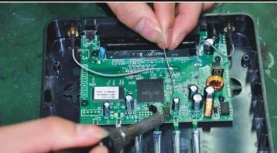

  6,下面我们就来演示怎么装上去。以装SDRAM为例。
  6.1用烙铁把焊盘托平整 有利于对准。
教你怎么跟换路由里面的芯片,自己动手
  6.2 双手对SRDAM进行定位。注意方向,定好移开右手用烙铁加锡固定。
教你怎么跟换路由里面的芯片,自己动手
  两点固定好松手。
  6.3 加锡焊接,注意不要焊短路了或虚焊了。如果芯片脚是有锡 ,烙铁拖不掉时加点助焊膏。
  自此就可以了,都是基础东西,但需要多练习。
