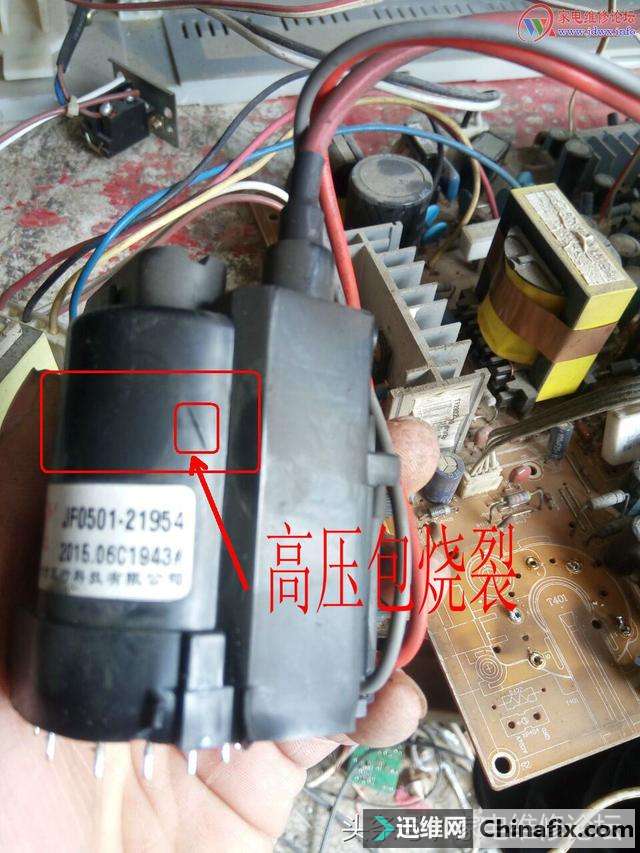

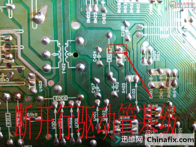

  客户拖来一台海信电视机,指示灯亮不开机,打开后盖,测量135V电压正常,测量行驱动电压为2V很低,这样低的电压都是高压包短路的表现,因为处理器检测到行信号不对,输出的行信号是保护的信号,此时测量驱动管基级有0.5V电压,为了验证到底是不是高压包短路,断开驱动管基级,驱动管C级电压回升25V。

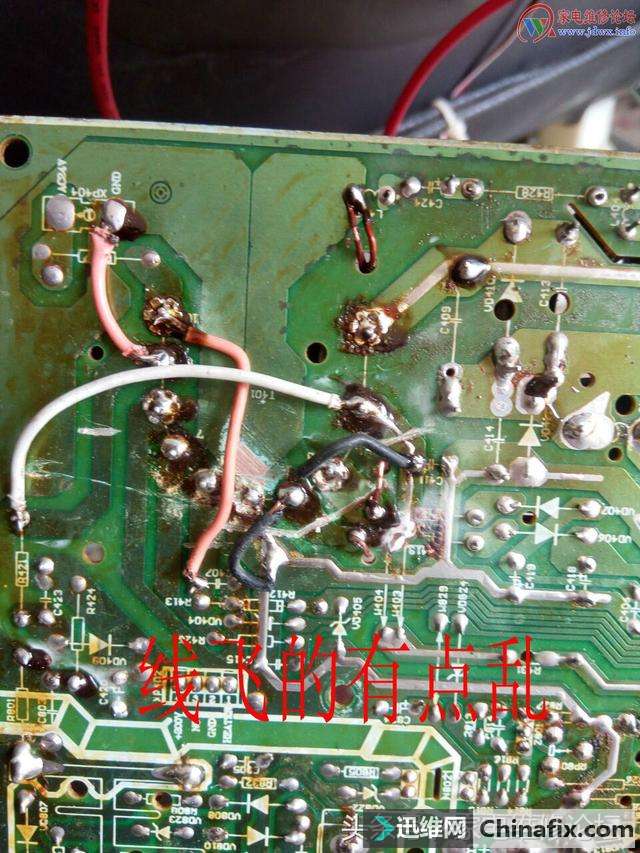

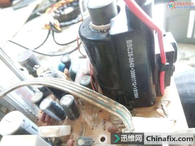

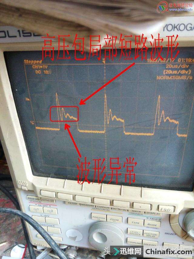

  开动示波器,再开机的瞬间,等波形出现时,按示波器的Start/STOP抓波一次 ,呵呵,果然短路, 由于没有此高压包,客户等不及,那就对客户说,加急需要150元,您能接受吗。客户同意,于是用康佳高压包代替,飞线后检测无误后开机,OK,线飞的不太好,大伙别见笑,哈哈哈哈,最后是一张正常灯丝脚波形图。
