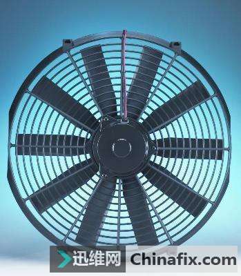

  同时,电脑风扇的叶片形状也是很有讲究的,小伙伴们可以关心一下。一般来说,高速风扇应该选择带有弧度,并且后掠的扇叶,因为它们更适合高速旋转,噪声也较低。平直扇叶更适合低转速风扇,其吹风覆盖面积较大,特别适合在机箱顶部、笔记本支架等处运用。
太热?来点风扇的冷知识吧!
  平直扇叶一般用于低转速大直径风扇,注意这一风扇还采用了更容易规划制造的偶数叶片

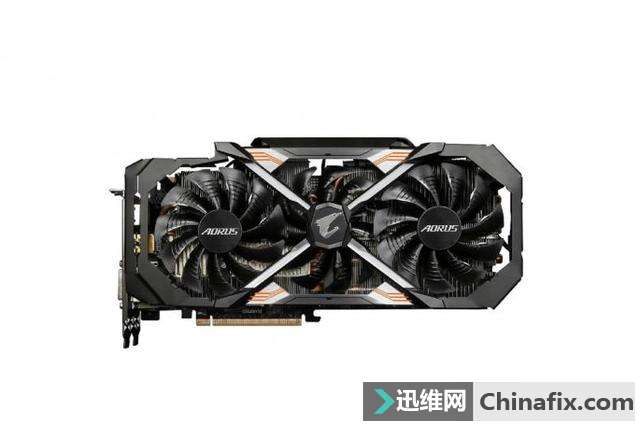

  在处理器和显卡散热器运用多风扇是一个发展趋势,但很多小伙伴大概没有想到,如果运用不当,多风扇能不见得能大幅提升散热能力,却可能造成特别显著的振动、噪声等问题。在某些多风扇显卡上,我们可以看到反向旋转或者大小不一样的风扇配置,它们可以避免共振问题,降低振动与噪声。
太热?来点风扇的冷知识吧!
  技嘉AORUS GeForce GTX 1080Ti就采用了中间风扇对转的规划,可以避免共振

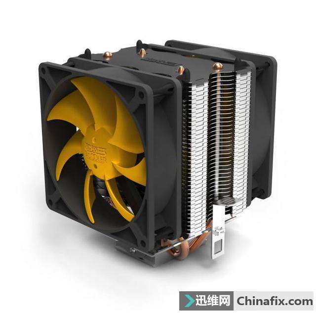

  现在还有些采用立式散热片,需要自己安装风扇的处理器散热器,小编建议大家在安装时也采用不一样方向旋转的安装方式,同样可以避免共振问题,降低振动与噪声。另外朝向内存一面的风扇应选择吸风方式,可将内存附近的灰尘尽量吸走,减小此处灰尘堆积造成的接触不良。
太热?来点风扇的冷知识吧!
超频三黄海系列处理器散热器,风扇为两面对称结构,这样的风扇可选择安装方向

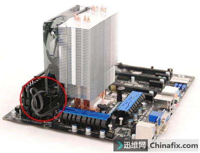

  最后还要跟大家分享一点,扣具问题,现在风扇都是多平台全兼容的,不过有些产品规划的扣具要特别留意,尤其是网上很多人也都分享过运用经验,相似老款“反人类400”这样的产品要慎重选择(新版没问题),否则真要大力出奇迹就惨了。
太热?来点风扇的冷知识吧!
因为安装困难、侵占内存槽位等问题而被称为“反人类400”的老款玄冰400风扇

偶数叶片风扇太少了只见过一次
