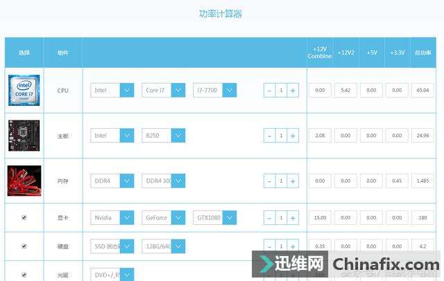

一:功率
  组装电脑一般选择功率为400-450w的电源,电源有个转化率,一般400w的电源实际运用率是80也就是320w,而电源的w数是根据“主板+cpu+显卡+内存+硬盘+光驱+鼠键+其他设备”来的,先说cpu,一般功率为50-70w,主板一般为5-25w,内存条1w左右,显卡65-180w左右,硬盘一般是4-6w,光驱一般是5-8w,cpu风扇4-5w,键盘鼠标1-2w,所以常用配置的电源功耗一般为135-297w左右,也就是说一半电脑用400w的电源绰绰有余了,组装电脑的时候可以在网上搜一下功率计算器,根据自己的实际配置算一下总共的功耗!

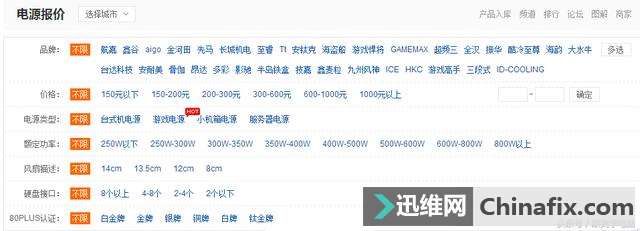

二:品牌
  国内电源品牌很多,这里只介绍一下常见的品牌
  1、航嘉,航嘉是国内知名的电源品牌与方正,联想等电脑企业长期合作,相对品质还是很好的!
  2、长城品牌也很不错,以稳定的性能深得消费者的喜爱
  3、组装常用的还有一个美国的品牌“安钛克”,评价不错,很多电脑店都在用,个人也比较喜欢这个品牌!
  其他像金河田,先马,aigo知名度也都很不错,有兴趣的朋友可以自行了解一下品牌历史!
