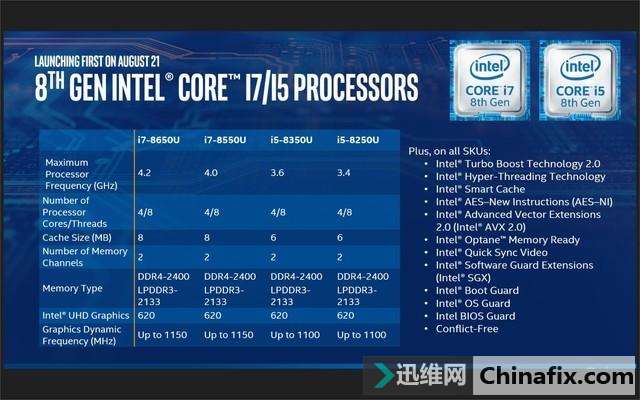

  8对中国人来说是一个吉利的数字,在世界范围内,有传承的产品序列发展到第八代,多数也都有着相当大的突破与变革之处。 第8代酷睿包括Kabylake U Refresh 、Coffee Lake-H/S 以及可能将会出现的Cannonlake、Whiskyelake 等分支。其中Kabylake U Refresh 是四核版的移动低电压处理器,主要使用在轻薄笔记本平台, 自2017年8月发布以来已经占领了轻薄本市场。
  其中,精英商务型号我们选取了EliteBook 830 G5, 入门办公是惠普战66 性能增强版,主流娱乐代表是Pavilion 15,极致轻薄类型是Spectre 13,都搭载了i7 8550U 处理器,战66 和Pavilion 15 搭载了NVIDIA MX150独显。惠普ENVY 13可以代表均衡全能轻薄本,但此次没有条件收录。 围绕8代酷睿,各类厂商开发出了不一样类型的轻薄本产品,大概可以分成精英商务、入门办公、主流娱乐、极致轻薄和均衡全能几大类型。我们今天将以惠普麾下8代酷睿众将为线索,整理这些细分产品的散热表现。

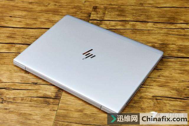

惠普EliteBook 830 G5

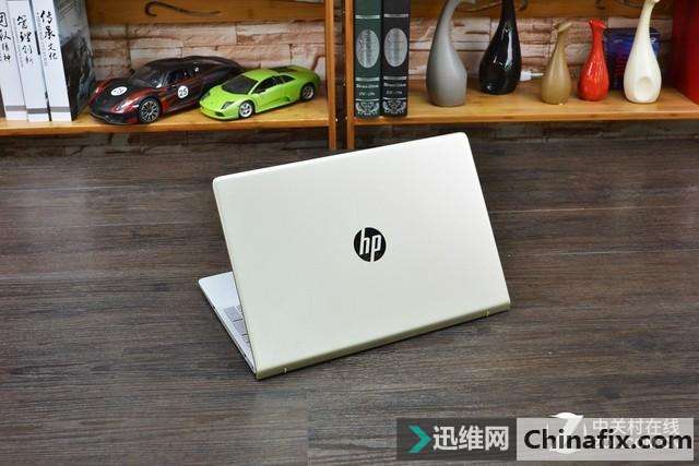

惠普畅游人Pavilion 15
商用?家用? 8代酷睿4类轻薄本散热对比

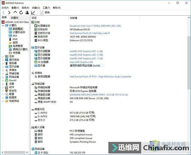

8代酷睿4类轻薄本散热对比——整机配置参数
  这款机器采用了英特尔第八代酷睿i7 8550U 四核心八线程处理器,搭配双通道DDR4 16GB内存和Turbo Drive 512GB PCI-E 通道固态硬盘,综合实力强劲。

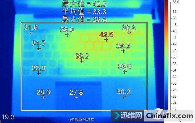

8代酷睿4类轻薄本散热对比——
表面温度情况
  在实际测验过程中, EliteBook 830 G5 处理器的温度稳定在68°左右,处理器降频到1.2GHz附近,其机身表面温度最大达到了约40摄氏度左右。由于这是一款核芯显卡产品,我们可以看到 其实际运行时的Package 总功耗约为 20 瓦,处理器 部分的功耗为7.5 瓦。
  畅游人Pavilion 系列的核心特征一直就是简约时尚与高性价比并重。惠普畅游人Pavilion 15拥有5.3mm超窄微边框,大气靓丽,让大屏本有了更亮眼的综合表现,对年轻人群来说是一个优秀选择。

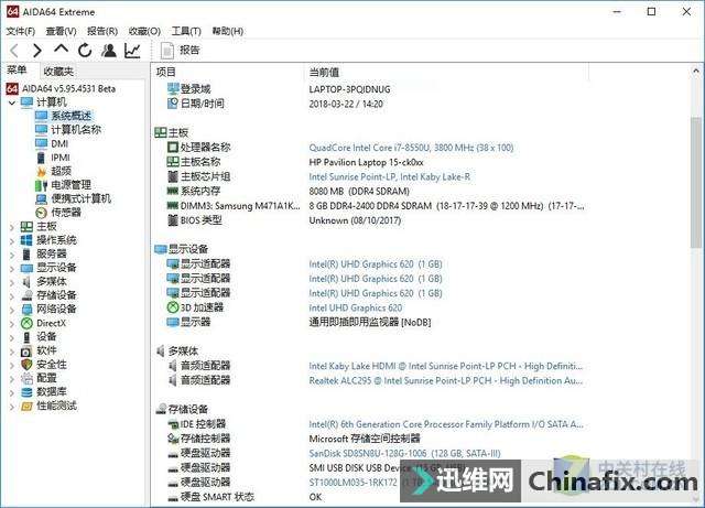

8代酷睿4类轻薄本散热对比——
整机配置参数
  这款机器采用了英特尔第八代酷睿i7 8550U 四核心八线程处理器,搭配单通道DDR4 8GB内存128GB固态硬盘和1TB机械硬盘,综合实力强劲。

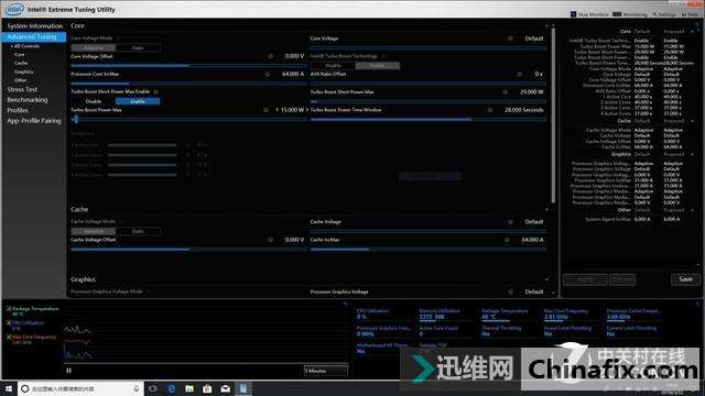

XTU规格
  打开Intel XTU 官方工具我们可以观察到,这款机器的处理器 短睿频时间为 28 秒,PL1 稳定功耗设置为15瓦 , PL2 瞬时功耗最大可达29瓦。

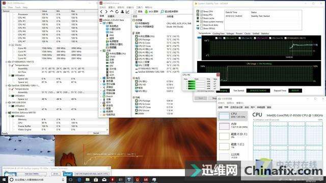

拷机频率温度情况
8代酷睿4类轻薄本散热对比——

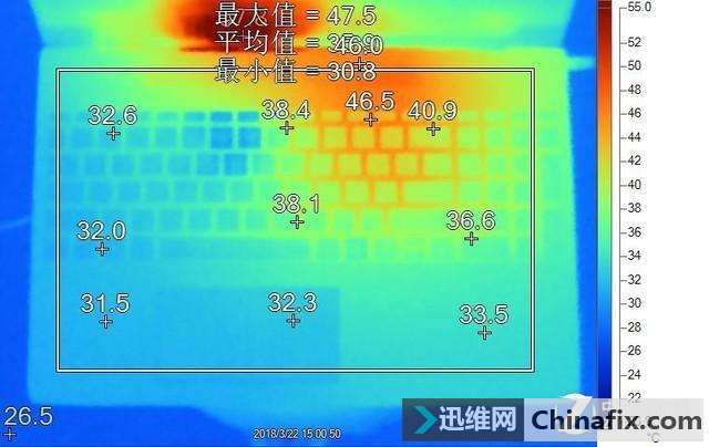

表面温度情况
  在实际测验过程中,Pavilion 15 处理器的温度稳定在72 °左右,处理器降频到 1.65GHz附近,其机身表面温度最大达到了约46摄氏度左右,高于35摄氏度面积占比较小。由于这是一款独立显卡产品,我们可以看到 其实际运行时的Package 总功耗约为10瓦,处理器 部分的功耗为7瓦。

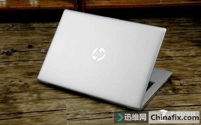

  惠普战66高色域版是一台性能卓越、品质优秀的产品,这台笔记本主要的面向对象是企业用户,但因为其优异的性能表现,很多消费者也选择了这款笔记本。而就在前几日,惠普放出了针对战66这款产品的全新BIOS——解锁长效版BIOS,而这个解锁长效版BIOS让惠普战66的处理器性能提升了10%。

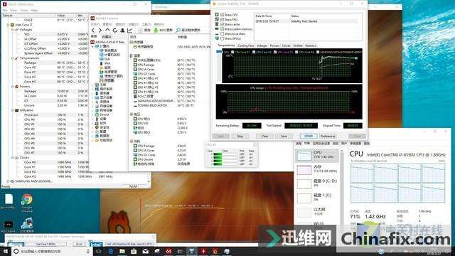

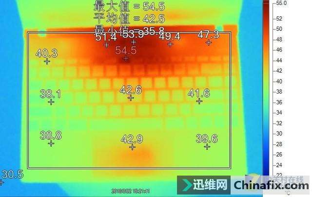

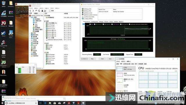

  拷机频率温度情况
表面温度情况
  在实际测验过程中,战66 Pro 处理器的温度稳定在 90 °左右,处理器降频到1.42 GHz附近,其机身表面温度最大达到了约56摄氏度左右,全键盘区域温度高于42摄氏度。由于这是一款独立显卡产品,我们可以看到 其实际运行时的Package 总功耗约为10瓦,处理器 部分的功耗为6.3 瓦。

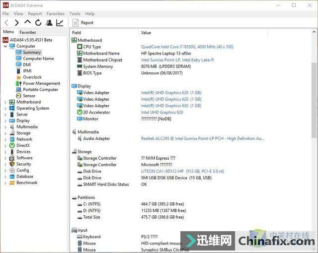

整机配置参数
  这款机器采用了英特尔第八代酷睿i7 8550U 四核心八线程处理器,搭配单通道LPDDR3 8GB内存和建兴 512GB PCI-E 通道固态硬盘,综合实力强劲。

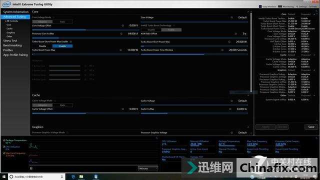

XTU规格
  打开Intel XTU 官方工具我们可以观察到,这款机器的处理器 短睿频时间为 20 秒,PL1 稳定功耗设置为10 瓦 , PL2 瞬时功耗最大可达29瓦。

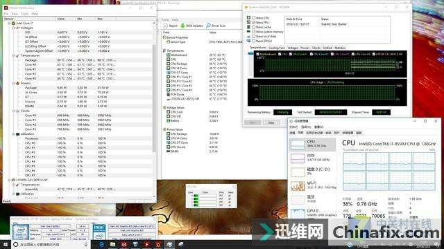

拷机频率温度情况
表面温度情况
  在实际测验过程中,Spectre 13 处理器的温度稳定在 68 °左右,处理器降频到0.8GHz附近,其机身表面温度最大达到了约55摄氏度左右,高于40摄氏度的区域面积占比相当大。由于这是一款核芯显卡产品,我们可以看到 其实际运行时的Package 总功耗约为10 瓦,处理器 部分的功耗为4瓦。

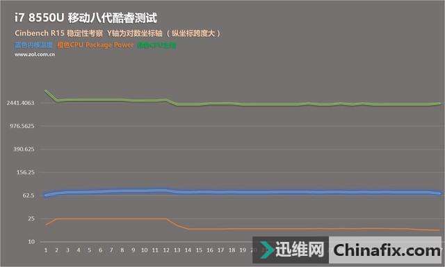

  8代酷睿的频率非常"虚” ,所有移动8代酷睿的标称满载睿频都很难稳定实现,我们手中的i7 8750H 同样如此(将于4月3日正式解禁),轻薄本表现尤甚。下面,我们总结了测验四款笔记本的数据,为您参考如下:
四款测验本数据汇总(点击可看大图)

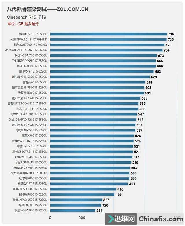

  二:虽然实际拷机无法反映短睿频时间长短,但Cinebench R15 成绩对比可以大概对应这种功耗控制策略的规律。其中惠普战66 Pro 是刷新了增强版BIOS的特殊子型号,其常规版性能同EliteBook 830 G5 基本相当,略强于此次测验未出现的ENVY 13。
