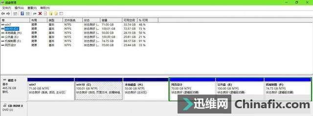

  不少人在安装双系统时碰到过这样的情况:一个系统盘盘符是C盘,进入另一个系统盘盘符显示的是D盘。这对于有强迫症的来说真是难受,总想搞点什么能把系统盘为D盘的也变成C盘,这样每次进入到各个系统时不用担心因是双系统安装软件什么的还要调整下路径(有些软件安装时不会检测你的电脑系统盘盘符是什么,默认的就是C盘),同时在运用时许多的软件默认也会往C盘中写入文件,弄得双系统文件管理地乱七八糟。那该如何搞定呢?今天小编就把自己装机无数的情况下总结的一个经验分享给大家,让你的双系统的系统盘盘符在每个单独的系统环境下均显示为C盘。
如下图所示:

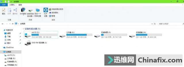

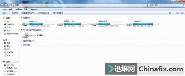

  小编的电脑是win7、win10双系统,在进入到win7系统时显示系统盘盘符是C盘,进入到win10时显示的系统盘盘符也是C盘。
小技巧:安装双系统时如何实现各系统盘盘符均显示为C盘?
  安装双系统时如何实现各系统盘盘符均显示为C盘? 图
具体方式如下:
  小编安装操作系统一般是通过U盘wim镜像部署安装,不论是从win7到win10安装,还是从win10到win7安装都一样。第一个系统正常安装;
  在第一个系统安装好后,把第一个系统中的windows文件夹,boot文件夹(隐藏)和系统盘根目录下的几个系统文件(主要是bootmgr、BOOTNXT、OEMSF三个隐藏文件,为方便可把系统盘根目录下所有隐藏的文件都处理)挪个位置或者更改名称也行;然后把第二个系统所安装到的盘标记为活动的;
  以上的工作进入到pe进行修改,为的是在安装第二个系统时让它认为此电脑中没有系统是全新安装的,接下来就是像安装正常操作系统一样进行第二个系统的安装(这个过程不用重新对引导修复,因为你把第二个系统盘标记为活动的,系统会自动去寻找);
  最后进入PE中重新把第一个系统盘中windows文件夹,boot文件夹(隐藏)和根目录下的几个系统文件还原到初始状态,并对系统引导进行修复,这时你就会发现上面的功能已经实现了。(为避免操作失误,系统引导要等第二个操作系统安装完成后再做处理)
  注意:这个过程是发生在安装操作系统的时候,如果你已经安装好了的话再修改小编就不搞了,感觉在系统安装好的时候再调整系统盘盘符会引起各种问题,尤其是对于系统中绝对路径的设置 像系统环境变量,注册表一些路径什么的。。甚至改过后系统因找不到引导文件连开机都开不了。这个方式也不是说一定能实现,当从高版本向低版本安装时偶尔也会出现些失误情况,这个在你安装完系统登录进去后能发现~在安装的时候不用管PE中系统盘盘符是多少。
