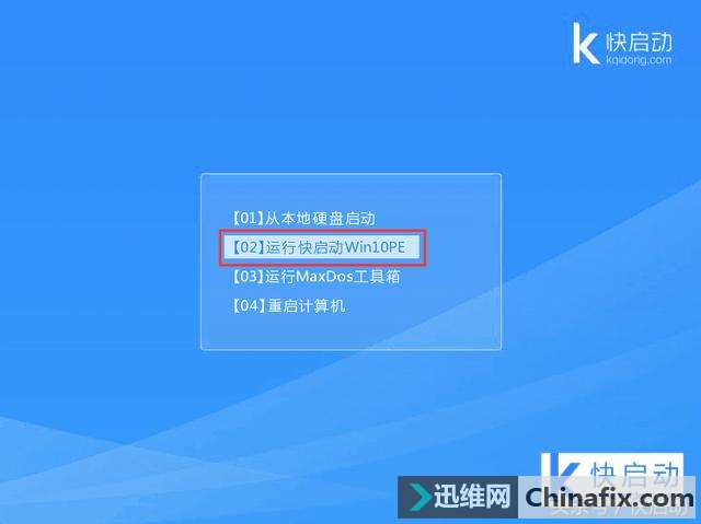

  1、将制作好的快启动u盘插到电脑usb接口上,然后开机,看到logo图标后按一键u盘启动快捷键进入快启动主菜单页面,接着用键盘上的上下键将光标移至“【02】运行快启动Win10PE”并回车确定,如图所示:
电脑硬盘坏了就换?不花一分钱就能成功修复!(图1)

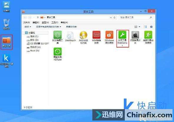

  2、进入到win10pe系统桌面后,双击桌面上的“更多工具” 文件夹,在文件夹中找到并双击“分区工具DiskGenius”图标,打开工具,如图所示:
电脑硬盘坏了就换?不花一分钱就能成功修复!(图2)

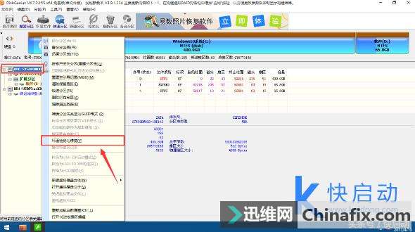

  3、打开分区工具DiskGenius之后,右击选中整个硬盘,会弹出一个选项对话框,选择“坏道检测与修复”,如图所示:

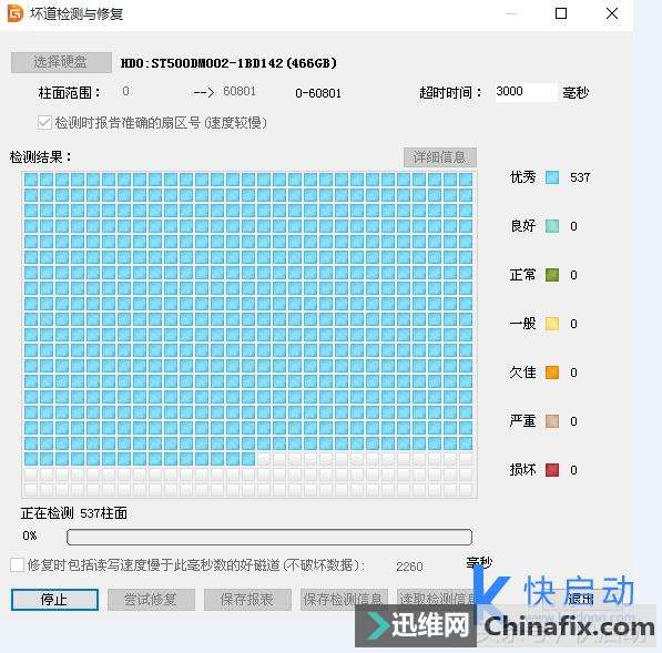

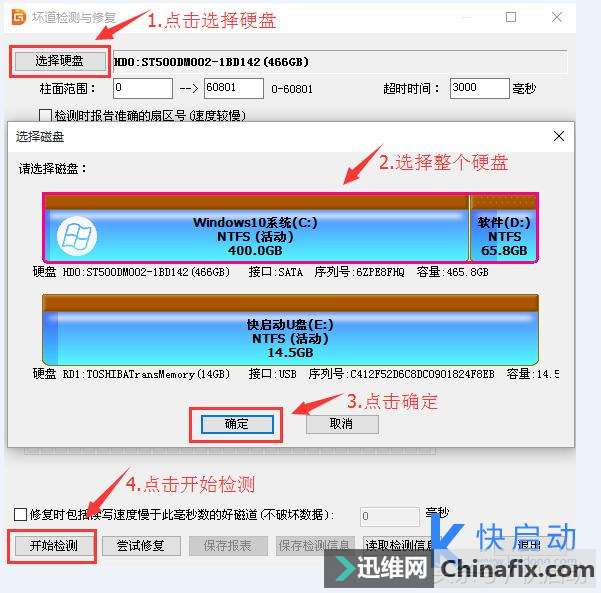

  4、点击左上角“选择硬盘”按钮,选择你要检测的盘符(整个硬盘),设定检测范围(柱面范围默认即可),点击“开始检测”按钮,如图所示:
电脑硬盘坏了就换?不花一分钱就能成功修复!(图5)
电脑硬盘坏了就换?不花一分钱就能成功修复!(图6)

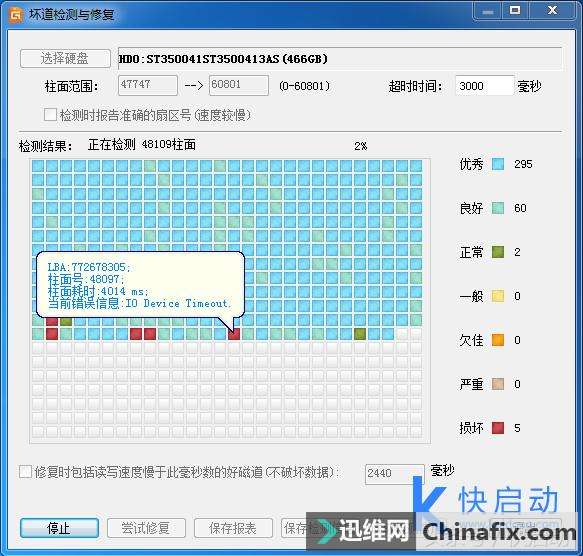

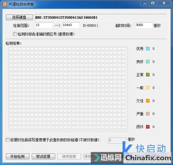

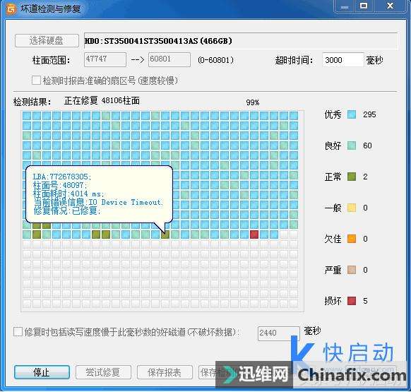

  5、软件即开始检测坏道,发现坏道时会将坏道情况显示在对话框中,如图所示:
电脑硬盘坏了就换?不花一分钱就能成功修复!(图7)

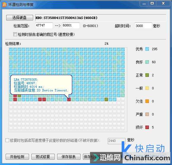

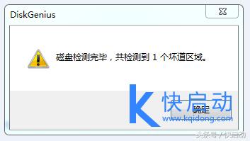

  6、检测过程中遇到坏道时,检测速度会变慢。检测完毕,软件报告检测到的坏道数目,如图所示:
电脑硬盘坏了就换?不花一分钱就能成功修复!(图8)

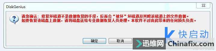

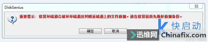

  8、如果要立即尝试修复刚刚检测到的坏道,可点击“尝试修复”按钮。软件显示下面的提示,如图所示:
电脑硬盘坏了就换?不花一分钱就能成功修复!(图10)
电脑硬盘坏了就换?不花一分钱就能成功修复!(图11)

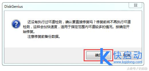

  重要提醒:坏道修复会破坏坏道附近的数据!在可能的情况下,一定要先对磁盘数据进行备份。如果坏道区域存有重要数据,请不要用本功能修复坏道,而应该将硬盘送到专业的数据恢复中心恢复数据。坏道修复会破坏数据,而不是恢复数据!另外需要说明的是,并不是所有的坏道都能修复,本功能可以修复的坏道种类有限。
  为了数据安全,建议不再使用已出现坏道的磁盘。即使坏道已经修复。尤其不要在其上存放重要数据。如果没有进行过坏道检测,或者运行快启动软件分区工具或者用其它软件进行过坏道检测,为节省时间,也可以在不检测的情况下直接用快启动软件修复坏道。

  9、如果修复成功,将鼠标悬停在柱面方格上空,提示显示“已修复”,如图所示:
电脑硬盘坏了就换?不花一分钱就能成功修复!(图13)

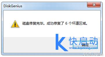

  10、修复完成,软件报告已修复的坏道个数。请实际检测修复结果,如图所示:
电脑硬盘坏了就换?不花一分钱就能成功修复!(图14)
