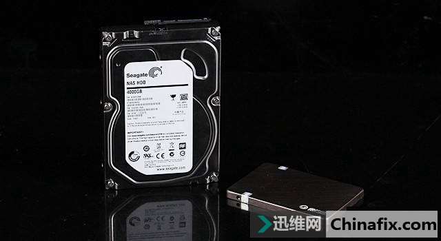

单碟才是最好的选择

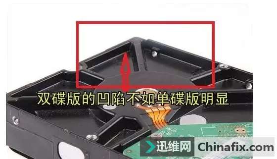

  随着硬盘厂商技术的提升,单碟容量已经可以轻松做到2TB了,而单碟硬盘的好处可以体现在硬盘平均访问时间、噪音等细节上,单碟从某种意义上说具有更优秀的综合性能,在明确购买目标的情况下如何辨别才是关键。直接从硬盘外形看,单碟硬盘明显会薄很多,而且单碟背面凹槽明显。
HDD机械硬盘里那些容易让人忽视的参数(图2)
HDD机械硬盘里那些容易让人忽视的参数(图3)
  西部数据的话网络上曾经流传出这样的判别办法——“WD2500JD-00FYBO。它是250G的容量,根据WD以后第9位处是F。代表单碟90GB。”现在西数在自家同系列、同容量,但不同碟片配置的硬盘型号标识上,对消费者不算很友好。同一款盘同一个编号标示却有着不同碟装,M,L,R,基本集中体现在这几个编号,但同一编号却有着不同的碟装,不同的容量。

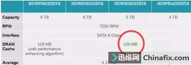

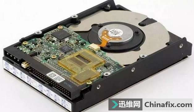

可以留心的缓存规格
  缓存这个问题其实我们之前讨论过,很少有小伙伴会在购买硬盘的时候关注它们的缓存,这同买机械硬盘不太关注碟片数量比较类似。实际上机械硬盘缓存大小依次为256MB、128MB、64MB、32MB、16MB、8MB。其中,3.5英寸的机械硬盘,也就是台式机用的硬盘,缓存起跳规格为64MB,最高256MB,其中4TB以上规格多采用128MB、256MB的缓存,3TB以下多为64MB、128MB规格;2.5英寸机械硬盘,也就是笔记本硬盘,缓存最低的是8MB,最高为128MB。
HDD机械硬盘里那些容易让人忽视的参数(图4)
  可别小看硬盘的这点缓存,由于硬盘的内部数据传输速度和外界介面传输速度不同,缓存在其中起到一个缓冲的作用。缓存的大小与速度是直接关系到硬盘的传输速度的重要因素,能够大幅度地提高硬盘整体性能。
  按照这个思路是不是认为只要购买机械硬盘的时候选择大容量缓存就可以解决问题了?想多了,缓存上去了,机械硬盘价格也上去了,这恐怕暂时还是无解的事情……

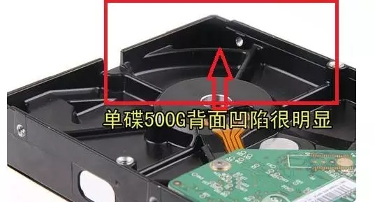

非常小众的混合硬盘
  除了机械硬盘,现在还有少量的混合硬盘,简单说除了拥有机械硬盘一毛一样的规格外,还额外添加了8GB左右的闪存颗粒,用以进一步提高读写性能。这种硬盘目前非常少,比机械硬盘贵得多(至少1/3)性能又不能完全赶上固态硬盘,属于少数折中的选择。
HDD机械硬盘里那些容易让人忽视的参数(图5)
  对于大量写入的场合并不会比普通硬盘更慢,因为大缓存除了加快读取速度,更重要的作用是减少磁头的寻道动作,正常应用场景下的大量写入通常配合着大量读取的动作,如安装应用软件,需要解压缩安装包(读取密集)并写入到安装目录(写入密集),而不是如一般测试软件那样生成随机数据。
  此时闪存缓存承担了机械部分的读取动作,减少了磁头从数据源(安装包)到目标文件(安装目录)的移动次数,从而大大减少操作所需的时间。在随机小文件访问中,寻道(Seeking)所花费的时间远比真正的读写动作多,这也是机械硬盘对磁盘碎片敏感,小文件操作性能不佳的终极原因。SSHD大大减少了读取及读写混合操作时的寻道次数,从而获得在部分测试软件中难以体现,但实际应用中却颇为显著的性能提升。

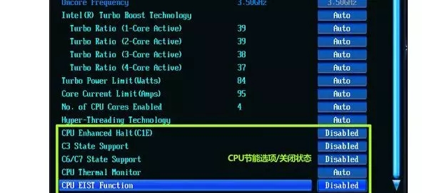

争议很大的硬盘节能功能
  在节能、环保的风潮下,硬盘这样小小的IT硬件也加入了节能功能,不过对于硬盘节能功能的必要性,市场上一直具有很大争议。
  这个话题其实小是在有在前面埋伏了一句——高转硬盘和节能硬盘的性能差距超过50MB/秒,而每天8小时开机节省的电费仅一分钱。从这样的描述,相信大家已经明白小编对于硬盘节能功能的态度了,真心没必要。
HDD机械硬盘里那些容易让人忽视的参数(图6)
  当然,相比硬盘自己的节能,CPU节能功能对硬盘的影响同样非常明显,开始大家关注的无非是CPU节能对于SSD硬盘的影响,实际上,对于机械硬盘性能的发挥同样有影响,追求硬盘性能的小伙伴,一定要告别各种节能……
