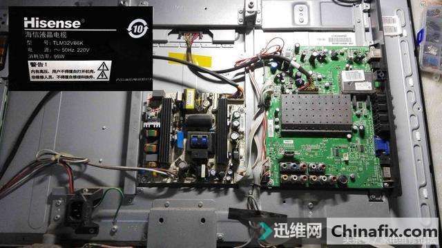

  朋友听说我正在自学液晶电视维修,便把家里弃修的海信液晶电视送给我练活。他说这个电视以前就出现不开机的问题,后来不开机的次数越来越多,最后彻底不能开机了。
秒杀海信液晶电视TLM32V86K不开机问题
秒杀海信液晶电视TLM32V86K不开机故障(图1)

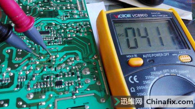

  打开电视,取下电源板进行维修,这样比较方便。强制开机,听到继电器闭合的声音,测大电容两端电压为354V,显著偏低。测24V、12V均无输出;5VS输出正常。
秒杀海信液晶电视TLM32V86K不开机故障(图2)

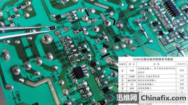

  马上想到PFC取样电阻,这个电源板的PFC管理芯片是33262,其第一脚是VFB反馈脚。于是拆下检测大电容正极至反馈脚的取样电阻,阻值均正常。那就可能是红胶漏电了,清理红胶重新焊接上去。
秒杀海信液晶电视TLM32V86K不开机故障(图3)

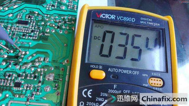

  PFC取样电阻分两部分,一部分是从大电容正极至取样点的三个电阻R826、R827、R828,姑且叫容阻吧,啊……容祖儿如果容祖儿漏电,会使取样点电压升高,于是PFC芯片调整第7脚的输出方波占空比,减少PFC开关管的导通时间,PFC电压降低;如果容祖儿阻值变大会使取样点电压降低,PFC电压相应升高。PFC取样电阻还有一部分是取样点至接地的两个电阻R829、R830,这两个电阻如果漏电,会使取样点电压降低,PFC电压相应升高;反之亦然。
  从测验来看,电阻拆下测量阻值正常,而PFC电压偏低,说明应该是三个容祖儿背胶漏电引起的,而不是两个接地电阻漏电引起的,具体是哪一个容祖儿,那俺就不深究了。再次强制开机测验,PFC电压上升到411V,好像有些偏高,不过空载411V也不算高,正常工作时肯定没有这么高。

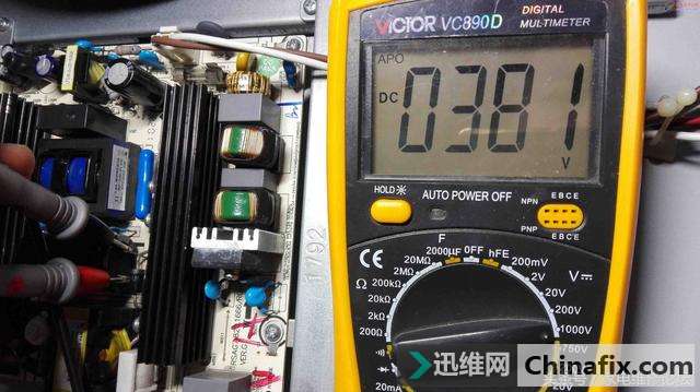

  再次测验PFC工作电压为381V,完全正常,维修到此也算结束了。

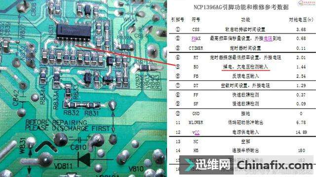

  维修虽已结束,思考却未止步。为什么PFC电压低会造成不能开机呢?那再从大电容的正极查起,正极一路经PFC取样电阻去了PFC芯片的第一脚,还有一路经过几个电阻去了主电源芯片,这个电源芯片是NCP1396AG。经过跑电路,发现去了电源芯片的第5脚,而第5脚是电源芯片的掉电、欠电压检测输入脚,看到这儿,大家知道怎么回事了吧。
秒杀海信液晶电视TLM32V86K不开机故障(图7)
  原来,PFC电压降低,导致经电阻R831、R832、R833A至电源芯片第5脚的电压也降低,而电压低于正常值范围导致电源芯片欠压保护,停止工作,主电源无输出,电视自然不能开机了。

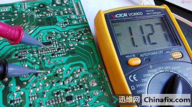

  所以,即使PFC电压正常,如果这几个电阻阻值变大也会导致电源芯片欠压保护。大家如果遇到不开机的情况在PFC电压正常的时候,不妨先检查一下这几个电阻是否正常,这样可以少走弯路。如果像个性大师那样有示波器,看看脉冲输出端有没有波,也很容易判断电源芯片有没有正常工作。在电视正常开机的情况下,测得电源芯片第5脚的电压是1.127V。

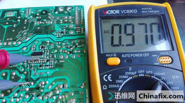

  为了验证判断的准确性,我把PFC取样电阻的一个510K的容祖儿换成420K的电阻,PFC电压降低为350V,测主电源芯片第5脚的电压也降低到0.97V,此时电源芯片停止工作,主电源停止输出。
