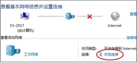

⑵IP设置问题
  同样打开网络和共享中心
  ①点击本地连接

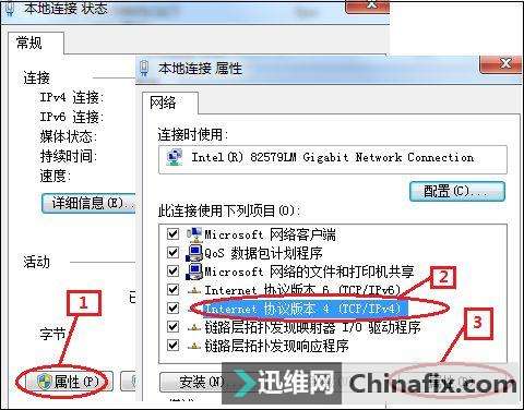

  ②弹出窗口,点击属性——弹出窗口选IP4——点属性

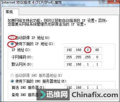

  ③弹出窗口检查IP设置,本例中,把IP地址里的2改为1就可以。具体看网络设置情况,也有用自动获得的,改回自动获得就好。
