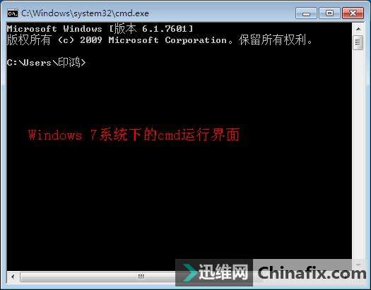

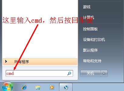

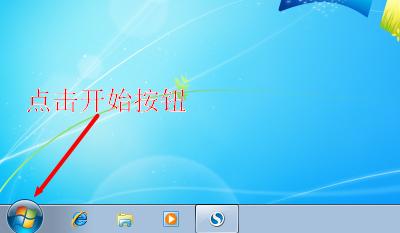

  这里需要用到ping 192.168.1.1这个网络排错命令,只需要在Win 7系统下的cmd程序下运行这个命令,就可以根据运行的结果判断出是路由器的WEB服务器问题还是网络通信问题了。打开cmd程序。方式:点击Win 7的开始菜单按钮在运行框里输入cmd并回车。

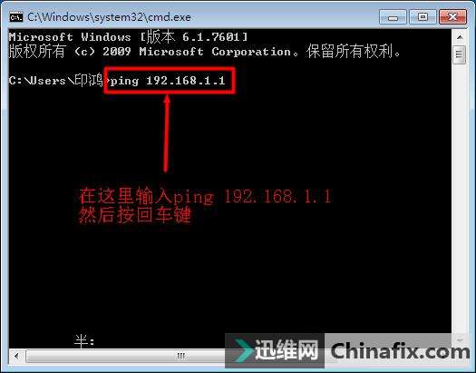

  在cmd程序中运行ping 192.168.1.1(ping后面有空格)命令。方式:直接在cmd中输入ping 192.168.1.1并按回车即可,根据返回的结果即可判断出问题出在什么地方。

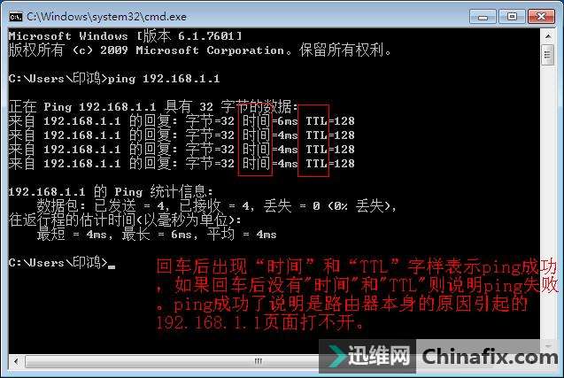

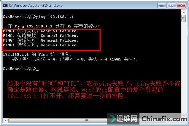

  运行ping 192.168.1.1后有两种结果:成功和失败.ping成功了可以判定是路由器的WEB服务器问题引起的192.168.1.1页面打不开.搞定办法是联系您购买的商家进行退换货或者进行维修处理。
Win 7系统 192.168.1.1打不开怎么办
Win 7系统 192.168.1.1页面打不开怎么办?(图5)
Win 7系统 192.168.1.1页面打不开怎么办?(图6)
  ping失败了并不能直接确定是什么原因引起的,还需要进一步的排除,方式如下:

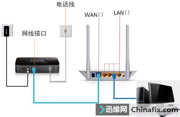

检查网线连接是否正确
  路由器端应该插在路由器的LAN接口(4个接口中的任意一个都可以),并检查路由器上对应接口的指示灯、Win 7电脑上网线接口出的指示灯是否亮起。只有当指示灯亮起(闪烁)时才是正常的状态,如果不亮说明连接有问题,请更换网线重新连接。如果网线连接正常,但依旧打不开192.168.1.1页面,说明可能是Win 7系统中的本地连接配置问题,或者是路由器的DHCP服务器问题。
Win 7系统 192.168.1.1页面打不开怎么办?(图7)

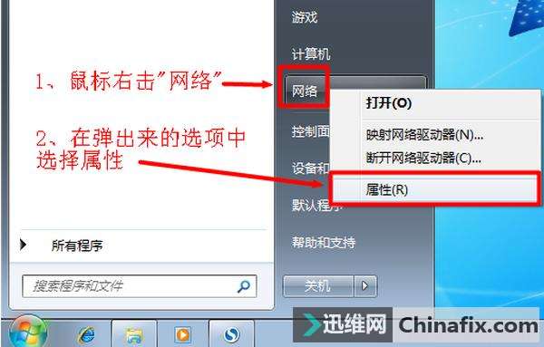

  1、右击“网络”选择”属性”。

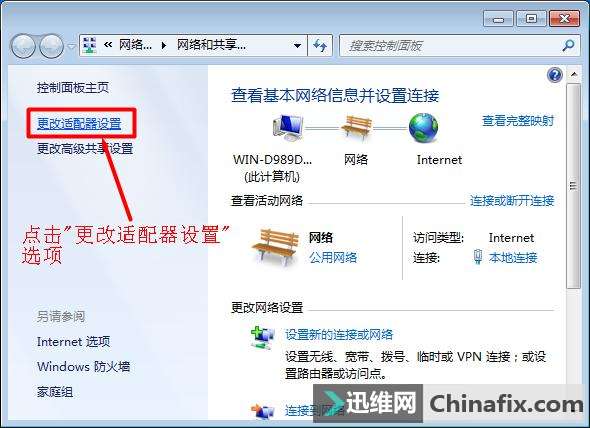

  2、点击“更改适配器设置”

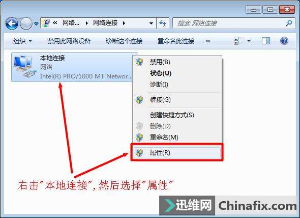

  3、右击“本地连接”选择“属性”

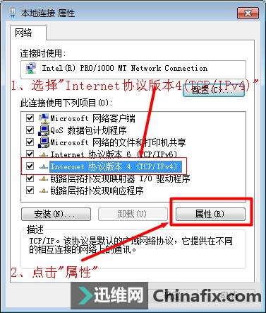

  4、——>选择“Internet协议版本4(TCP/IPv4)”,并点击“属性”。

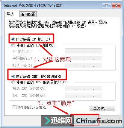

  5、勾选“自动获得IP地址”和“自动获得DNS服务器地址”选项---->点击“确定”。

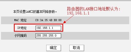

  配置过家用路由器的网友相信对192.168.1.1这个地址并不陌生,192.168.1.1是一些路由器LAN接口所运用的一个ip地址,此时如果你的电脑运用的是自动获得ip地址,那么你会发现默认网关被配置成了192.168.1.1。如果你向右手设置ip地址,默认网关也必须填192.168.1.1,否则你将无法上网。
Win 7系统 192.168.1.1页面打不开怎么办?(图13)
  不过可以手动修改路由器LAN接口的192.168.1.1地址,可以把它修改成192.168.0.0-192.168.255.255中的任何一个地址都可以,因为C类私有地址的范围就在192.168.0.0-192.168.255.255之间。说白了路由器的LAN接口运用的只是C类私有地址中的一个,更改为其它的C类地址当然也没有任何问题,不会影响到路由器的正常工作,不会影响到电脑的上网。如果进行了更改,在手动配置ip地址的时候网关必须填写为路由器LAN接口更改后的地址,ip地址必须在对应的网段。
  例如把路由器LAN接口的ip地址修改成了192.168.10.1,那么计算机的网关必须配置成192.168.10.1,ip地址必须在192.168.10.2-192.168.10.254中取值。在管理路由器的时候,在浏览器中也只能够输入192.168.10.1来进行管理设置。

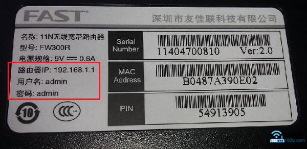

  很多品牌的无线路由器,默认的登录地址都是:192.168.1.1,正因为如此,经常有一些用户,在微信上咨询鸿哥,问到登录到192.168.1.1设置界面时,需要的用户名和密码是多少?在这里,需要给大家说明一下,几年前的旧版本路由器,才有默认的登录用户名和密码。默认的登录用户名和密码,可以在这台路由器底部标贴中查看到,如下图所示。所以,各位同学,把你自己的路由器拿在手上,然后查看它的默认用户名和密码就可以了。
Win 7系统 192.168.1.1页面打不开怎么办?(图14)

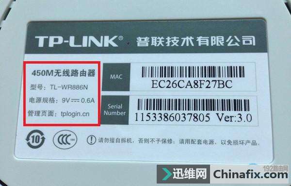

重要提示:
  可能很多同学,在查看自己路由器底部标贴后,发现标贴中并没有给出默认的用户名和密码。这是因为,各个厂家都对路由器进行了升级,现在市面上销售的无线路由器,几乎都没有默认的用户名和密码了。
Win 7系统 192.168.1.1页面打不开怎么办?(图15)

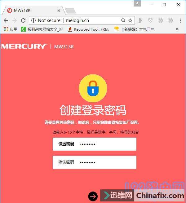

  现在很多路由器,没有默认的用户名和密码了这些新推出的无线路由器,在第一次设置上网的时候,系统会提示用户,自己给路由器设置一个管理员密码(登录密码),如下图所示。
