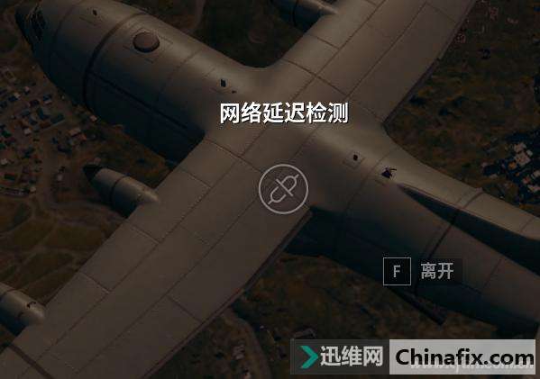

  经过辣么多年的实际测验,小编发现无论网络状况有多么良好,在网络游戏的时候多多少少会遇到偶尔卡慢或屏幕上出现“检测网络延迟”等问题,就算是运用一些主流的网游加速器基本上也是无解的状态。其实造成这样的状况主要就是网卡自动设置上。
不管用什么网游就是卡?网卡的这个设置你该了吗?
网卡自动设置你改了吗?轻松搞定游戏卡或者网络延迟(图1)

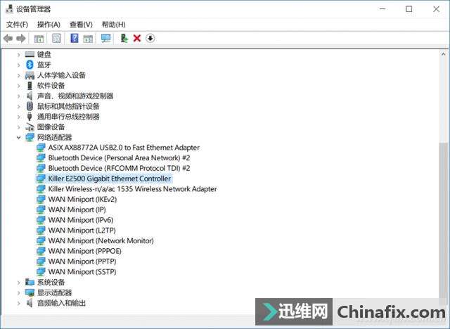

  设备管理器中的网卡高级设置中,有许多和网络传输相关的选项,而这些对我们一般用户来说,是基本上不会触碰,只会维持在默认状态下的各种选项。Win认为OK的,在常规的网游上反倒会起到一些反效果,改掉就能搞定不少问题捏。
  简单一些,Win+R组合键后输入devmgmt.msc,直接进入设备管理器,找到正在运用的网卡(网络适配器)。
网卡自动设置你改了吗?轻松搞定游戏卡或者网络延迟(图2)

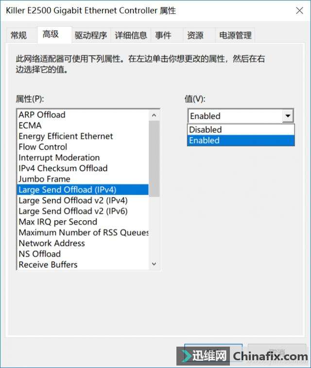

  双击后在“高级”选项卡下找到“Large Send Offload(IPv4)”这个选项,将右侧的值修改成“Disabled”就能缓解下玩网游时经常出现的“延迟”问题。
网卡自动设置你改了吗?轻松搞定游戏卡或者网络延迟(图3)
  如果有小伙伴正在运用IPv6的网络或校园网,继续把Large Send Offload v2(IPv4)、Large Send Offload v2(IPv6)这两个选项的值也修改成“Disabled”就一切安逸鸟。
