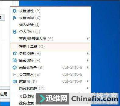

第一步,运用鼠标选中,搜狗输入法的状态栏,然后右击选中“搜狗工具箱”,进入下一步。

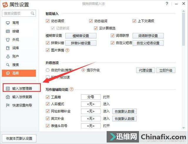

第二步,当弹出下面的面板界面时候,找到,输入法管理器,点击进入这一功能栏界面,如图箭头所指,进入下一步。

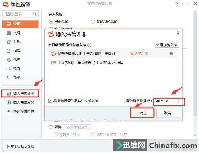

第三步,输入法管理器功能栏面板界面弹出来的时候呢。注意面板的右下角,如图的箭头所指,就会发现Ctrl+A被占用了,用来切换输入法;所以需要修改,继续下一步。

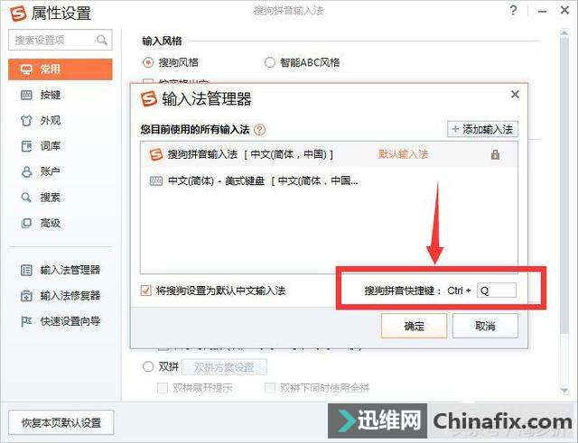

第四步,需要把占用的Ctrl+A快捷键释放出来,所以这一步主要是运用另一个字母替换出来,现在Ctrl +Q这个快捷键没有注册,所以考虑运用这个方式,恢复Ctrl+A的全选功能;继续下一步。
Win7系统Ctrl+A键不能用怎么办?
第五步,点击使用,确定,退出搜狗的输入法工具箱面板,然后测验一下是否Ctrl+A已经恢复了,文字的全选功能,操作如图所示:

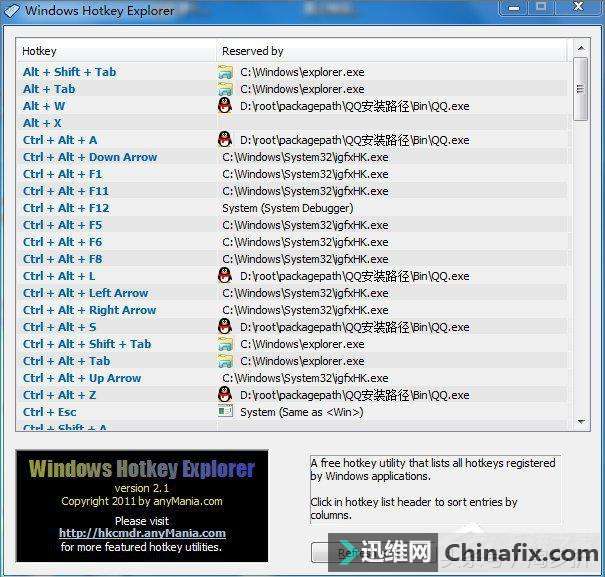

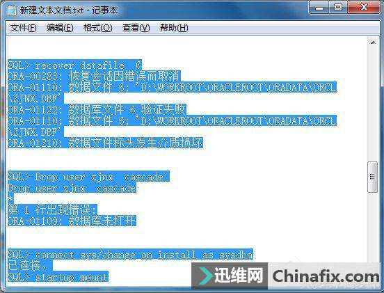

第六步,通过打开txt文件或者word文件,发现Ctrl+A 忽然间可以运用了,全选功能恢复了,这就是搞定流程;对于其他的快捷键占用,就需要先运用Win Hotkey Explorer来搜索热键的占用与否,然后进行下一步操作。
  以上就是Win7系统全选快捷键Ctrl+A不能用的解决方法了,我们只需要去将冲突的键修改一下就可以了,当然如果你想知道系统有哪些键是冲突的,那么赶紧下载Win Hotkey Explorer检测一下吧!
