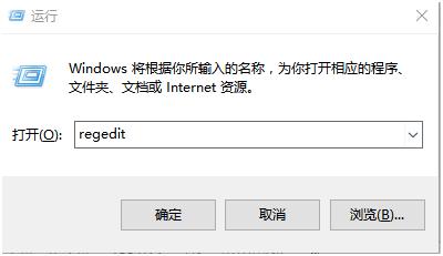

  1、按下Win+R键启动运行程序(或者鼠标移动到开始菜单上右键,选择运行)。
Win10系统更改窗口颜色教程,新手也能学会的办公技巧!

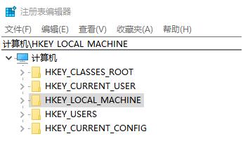

  2、在运行窗口中输入 regedit打开注册表编辑器。

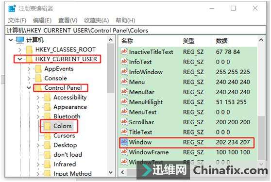

  3、依次找到HKEY_CURRENT_USER\Control Panel\Colors路径下的Window属性;

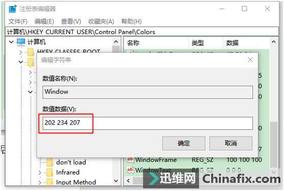

  4、双击Window 打开属性编辑器,将数值改为:202 234 207(绿色颜色代码),点击确定;如果需要其他颜色,查询其RGB颜色代码替换即可,但建议运用绿色,帮助护眼。

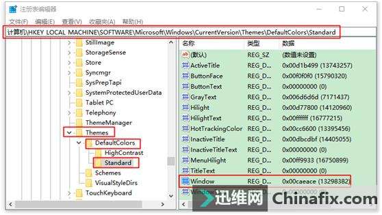

  5、依次打开路径
HKEY_LOCAL_MACHINE\SOFTWARE\Microsoft\Win\CurrentVersion\Themes\DefaultColors\Standard

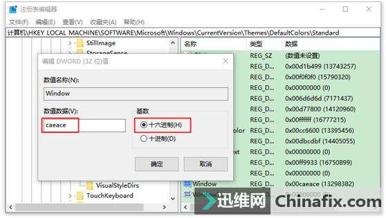

  6、双击 Window 打开属性编辑窗口,默认是勾选十六进制,如果不是,请先勾选十六进制,将数据改为:caeace,然后点击确定,关闭注册表编辑器。

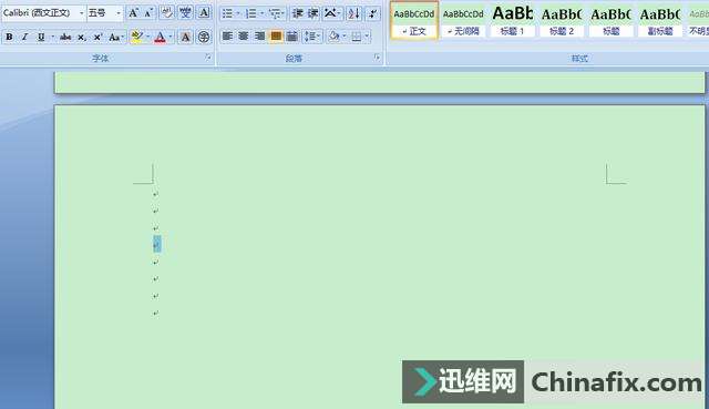

  重新启动电脑即可看到效果,系统自带文本编辑器,Word,Excel,Foxmail等等都会变成绿色背景。
