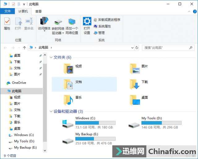

  先打开“此电脑”,小编的电脑现在就3个分区,分工明确,但每个磁盘下存在的多个子文件夹操作起来也是非常繁琐的。
1个命令 文件夹能当磁盘用

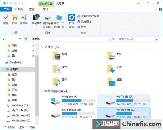

  找个磁盘空间宽裕的地方,新建个文件夹(最好是英文名称),然后Win+R后输入CMD(经过测验,Win10在管理员模式下不成功,只能运用标准的命令提示符)。如果想把在E盘新建的文件夹如“work”变成此电脑中的“Z”盘,就输入
subst z: e:\work
  命令格式是:subst+空格+映射的磁盘盘符+空格+原文件夹路径,就这么简答,看看效果吧。比较讨厌的就是新版的Win10对subst命令进行了限制,不能直接显示为文件夹的名称,而且如果想要映射成的盘符已经被占用了,那会显示参数无效,大家改一个其他的盘符就行啦。
1个命令 文件夹能当磁盘用
如何将文件夹映射成磁盘 图3
  Win的盘符有26个除了A、B是留给软驱(早就不用了),其他的外部设备都是按照接入系统的顺序排序的,大家想让操作方便的文件排在前面就也用A和B,想美观排到后面可以从Z开始倒数着来。哦,对了,取消的方式也很简单,直接在命令提示符中输入
subst z: /d (z:代表映射出来盘符,大家对号入座即可)就行了。
