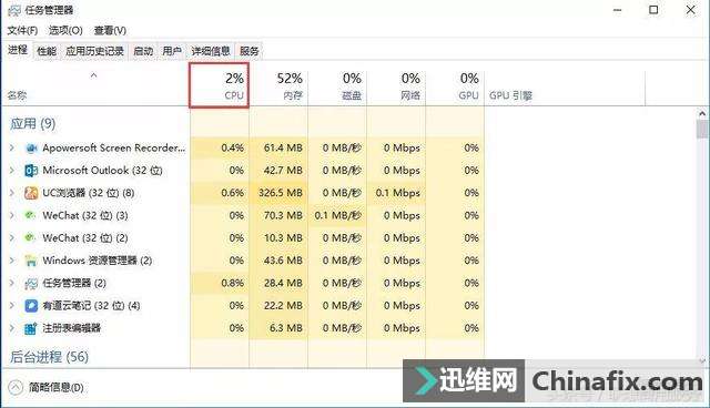

  有不少的网友反映自己的电脑卡慢现象严重,今天的目标就是消灭Win10系统处理器占用率高的难题!!!
3种优化方式,搞定Win10系统处理器占用率高、电脑卡慢的问题
3种优化方式,搞定Win10系统处理器占用率高、电脑卡慢的问题 图

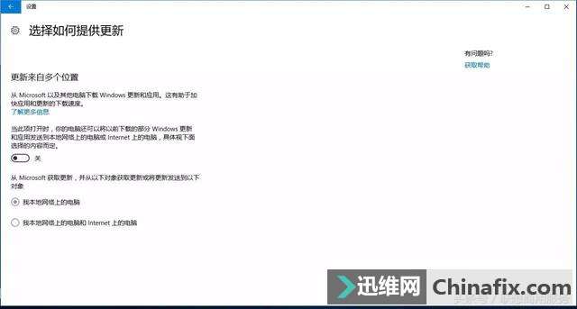

关闭P2P分享服务
  当你在运用电脑的时候忽然处理器占用率飙升,那么很有可能就是后台用于更新P2P分享服务在作祟。因此,降低处理器占用率的做法就是关闭它。
  操作方式:
  左键点击系统桌面右下角的“通知”- 所有设置 - 更新和安全 - Win更新 - 高级选项 - 选择如何提供更新 - 更新来自多个位置,将“更新来自多个位置”的开关改为“关”的位置。

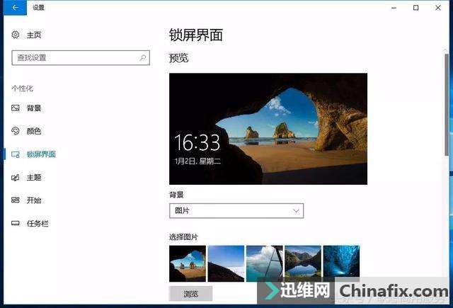

关闭Win10 聚焦功能
  为了带给用户更多的新鲜感,Win 10系统当中多出了一项Win聚焦功能,该功能可以在用户锁屏后看到的不再是单调的壁纸,用户完全可以根据自己的喜好设置自动切换壁纸。而正是这个功能会占用电脑大量的处理器资源。
  操作方式:
  点击左下角开始菜单-设置-个性化-锁屏界面,选择图片当做锁屏界面。

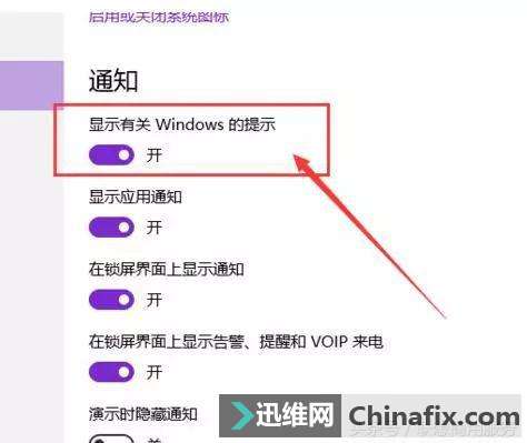

关闭Win系统消息
  相信肯定有不少用户都比较反感自己专注于工作的时候忽然电脑弹出一条推送的通知吧,Win提示功能就会根据你的操作习惯推送给你一些有关系统功能特点的通知,并且也会占用不小的处理器资源。
  操作方式:
  点击左下角开始菜单-设置-系统-通知和操作,关闭显示有关Win的提示。并且有些不必要显示的通知图标也可以关闭,在通知和操作界面找到启用或关闭系统图标,点击进去可以将自己用不到的图标关闭。
