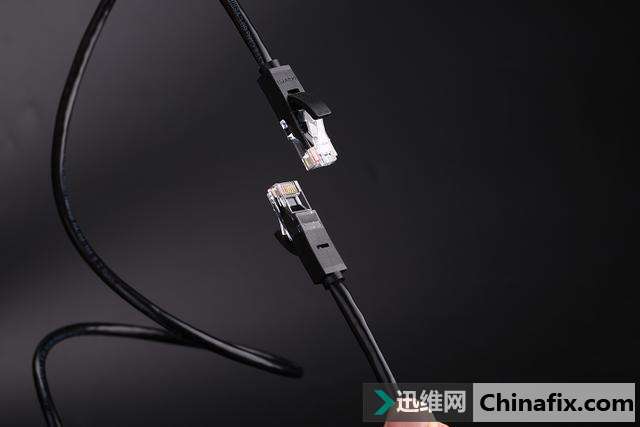

  ① 网线质量的好坏 会不会影响到网速?
  网线的质量和网速有很大的关系.网线对网络有影响,首先是质量,在保证质量的前提下,布线最好简洁,不要有缠绕。另外,双绞线不要经过例如电视之类的电器附近,超过15米就会对信号有一定的衰减,按照国内网线质量水准的话超过90M的话就可能出现问题,超过100米基本没办法运用。

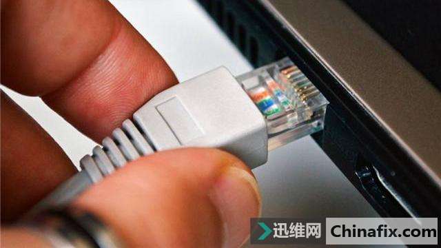

  ② 网线的好坏以及长短是否对网速造成影响?
  有影响。从家用的路由器到电脑之间的网线 一般不要长于50米,但从小区或住宅楼的集线器(交换机)但到各个住宅单元的网线长度200米也没问题,你如果是直接从单元网线接口连接电脑,只要网线质量好,60米长度不会对网速产生影响,网线过长会引起网络信号衰减,沿路干扰增加,使传输数据容易出错,因而会造成上网卡住、网页出错等情况,给上网者造成网速变慢的感觉,但实际网速(数据传输速度)并没有变慢,只是数据出错后,电脑对数据校验和纠错的时间。

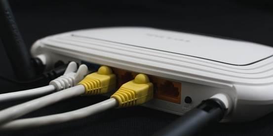

  ④如何鉴别网线的优劣
  1 三类线里的线是二对四根,五类线里的线是四对八根。
  2 真线的外胶皮不易燃烧,而假线的外胶皮大部分是易燃的。
  3 假线在较高温下(40℃以上)外胶皮会变软,真的不会。
  4 真线内部的铜芯用料较纯,比较软、有韧性而且不易被拉断。
  5 网线的扭绕方向是逆时针扭绕而不是顺时针绕的。顺时针绕会对速度和传输距离有影响。
  6 网线里的线在对绕时圈数是不一样的,因为圈数一样的话两对线之间的传输信号会互相干扰,使传输距离变短。
  7 屏蔽双绞线的导线与胶皮间有一层金属网和绝缘材料,水晶头外面也被金属所包裹。
