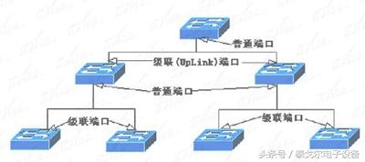

  交换机级联就是交换机与交换机之间通过交换端口进行扩展,这样一方面搞定了单一交换机端口数不够的问题,另一方面也搞定离机房较远距离的客户端和网络设备的连接。因为单段交换双绞以太网电缆可达到了100米,每级联一个交换机就可扩展100米的距离。但这也不是说可以任意级联,因为线路过长,一方面信号在线路上的衰减也较多,另一方面,毕竟下级交换机还是共享上级交换机的一个端口可用带宽,层次越多,最终的客户端可用带宽也就越低(尽管你可能用的是百兆交换机),这样对网络的连接性能影响非常大,所以从实角度来看,建议最多部署三级交换机,那就是核心交换机-二级交换机-三级交换机。
  这里的三级并不是说只能允许最多三台交换机,而是从层次上讲只能三个层次。连接在同一交换机上不一样端口的交换机都属于同一层次,所以每个层次又能允许几个,甚至几十个交换机级联。层级联所用端口可以是专门的UpLink端口,也可以是普通的交换端口。有些交换机配有专门的级联(UpLink)端口,但有些却没有。如果有专门的级联端口,则最好利用,因为它的带宽通常比普通交换端口宽,可进一步确保下级交换机的带宽。如果没有则只能通过普通交换端口级联了。
  通过级联端口进行级联的方式如下图所示;
交换机连接方式详解,交换机如何连接路由器!
  通过级联端口进行级联

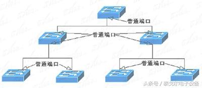

  而通过普通端口所进行的级联方式如下图所示。
交换机连接方式详解,交换机如何连接路由器 图
  通过普通端口所进行的级联
  注意它们之间不仅所用端口不一样,所采用的电缆也不一样:采用级联端口进行的级联,需采用普通直通线;而采用普通端口进行的级联电缆为交叉电缆,就像两台主机对连一样。

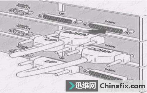

  至于交换机的堆栈,就不是所有交换机都可以的,而是要具有堆栈模块的。交换机的堆栈不是通过交换端口进行的,而是通过专门的背板堆栈模块,采用专门的堆栈电缆进行的连接。而且要注意的是,因为交换机堆栈通常是放在同一位置,连接电缆也较短,所以交换机的堆栈的目的主要是用于扩充交换端口,而不是用于扩展距离的。
  同时,交换机堆栈还可提升各实际运用的交换机端口可用带宽,因为它是把堆栈在一起的交换机的背板带宽聚集在一起,这样交换机堆栈的总背板带就是几台堆栈交换机的背板带宽之和。背板带宽提升后,如果交换机的每个端口都用上了,这一优势就不是很显著(也是有效果的,因为不可能每时每刻每个端口都同时通信),但如果有交换机端口空余,效果会更显著,因为它可充分利用交换机的所有带宽。
  堆栈连接如下图所示。
堆栈连接
  交换机的堆栈连接端口通常是又排D形插孔的,一个交换机有两个这样的端口,分别标有“UP”和“DOWN”字样(如上图所示),表示对使用于向上和向上堆栈连接的,不能接错。

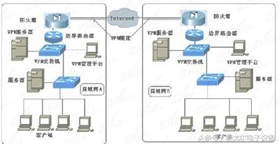

  前面我们介绍到,三层交换机也具有一定的“路由”功能,可以实现不一样子网的连接。但要注意的是,它的路由功能相对路由器来说还是要弱许多的。三层交换机的路由功能只能用于同一类型的网络互联,而且通常只是局域网子网之间的互联,并不能把局域网与广域网,或者互联网连接起来,因为三层交换机所支持的路由协议非常有限,毕竟这不是它的主要功能。
  我们知道,在局域网上,二层的交换机通过源MAC 地址来标识数据包的发送者,根据目的MAC 地址来转发数据包。对于一个目的地址不在本局域网上的数据包,二层交换机不可能直接把它送到目的地,需要通过路由设备(比如传统的路由器)来转发,这时就要把交换机连接到路由设备上。如果把交换机的缺省网关设置为路由设备的IP 地址,交换机会把需要经过路由转发的包送到路由设备上。
  路由设备检查数据包的目的地址和自己的路由表,如果在路由表中找到转发路径,路由设备把该数据包转发到其它的网段上,否则,丢弃该数据包。专用路由器昂贵、复杂、速度慢、易成为网络瓶颈,因为它要分析所有的广播包并转发其中的一部分,还要和其它的路由器交换路由信息,而且这些处理过程都是由处理器 来处理的(不是专用的ASIC )。
  第三层交换机既能像二层交换机那样通过MAC 地址来标识转发数据包,也能像传统路由器那样在两个网段之间进行路由转发。传统路由器采用软件来维护路由表,而三层交换机是通过专用的ASIC芯片来处理路由转发的。与传统路由器相比,第三层交换机的路由速度一般要快十倍或数十倍。
  三层交换机的路由连接如下图所示。
三层交换机的路由连接
