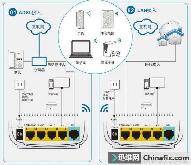

(宽带接入方式一)ADSL接入方式
  ADSL(非对称数字用户环路)是一种能够通过普通电话线提供宽带数据业务的技术,不用改造信号传输线路,完全可以利用普通铜质电话线作为传输介质,只要配上专用的Modem即可实现数据高速传输,有效的传输距离在3~5公里范围以内,距离越远,速度越慢。
  ADSL支持上行速率640kbps到1Mbps、下行速率1Mbps到8Mbps。这种带宽能否满足用户的需要呢?现在家庭宽带用户占用带宽最大的需要是在线观看视频,网上一般流媒体都是以128kbps、256kbps或500kbps的速率播放,理论上可以满足各种在线播放需要。
(宽带接入方式二)LAN接入方式
  LAN接入方式采用光纤接入,整个城市网络由核心层、汇聚层、边缘汇聚层、接入层组成。LAN方式是采用光缆+双绞线的方式对社区进行综合布线,双绞线总长度一般不超过100米,线路距离短,因而线路质量得到了更好的保障。
  由于采用光纤接入,在抗干扰方面,LAN方式较普通电话线上传输数据的ADSL方式优异。同时LAN接入的上下行速率是相同的,所以不会产生由于上行速率的限制导致干扰的情况。
