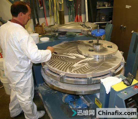

  如果硬要手工制造呢?现实里也有例子,比如太空望远镜的物镜就是手工制造的
,一则它的尺寸够大,几乎是以米为单位的,需要量也很小(难道你还想做很多个太空望远镜?),专门开一台精加工数控床?只怕财政部拿到预算表就会开始骂街了吧。所以还是一帮博士教授自己动手磨吧,磨到行为止(上图是加州大学天文学院的教授在自己研磨天文望远镜镜片)……即便如此,詹姆斯韦伯望远镜的研究成本也达到了88亿美元,当然,镜片研磨只是其中一部分而已。从项目开始到明年发射,耗时足足25年。即便把这个样本大幅缩小化,也没有任何一家摄影镜头厂商敢在民用镜头上这样玩,除非你是阿拉伯石油大亨,你就可以花100多万美元去找蔡司定制一颗1700mm F4中画幅镜头,而且只能装载在改装后的大型车具上,因为它的重量是256公斤……

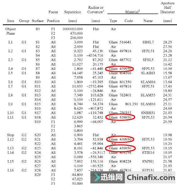

  这也是个有意思的话题,在论坛里有很多朋友都认为镜头的最大规划难点在于镜片本身,光是镧系、超高折射率、ED、APO复消色差、萤石、非球面、BR等等一大波名词砸下来,再加上厂商宣传时也一定会以镜片材质为主打,确实会给人一种“镜片玻璃是镜头里最值钱的部分”这种错觉,但实际上——全世界产能最大的玻璃厂就在中国,也就是成都的光明光电,老208厂,很多日本镜头厂商都会从这里进材料,。而日本最强的两个玻璃品牌是豪雅(HOYA)和小原(OHARA),前者早就在拼命开拓国内市场,价格杀得很凶,后者也经常出现在徕卡蔡司等品牌镜头上,这也从侧面反映德国镜片,比如肖特,也并不是吹得那么厉害。就价格来说,往大直径算,折射率1.84,直径52mm厚度7.5mm的玻璃按千片计,一片也不过60~70块钱;与萤石性能接近的49mm直径10.5mm厚度人工低色散材料,千片均价也不过20~30元左右,当然这都是毛坯,厂商买回去还得上机床研磨,但就现在非常成熟的镜片加工工艺来说,镜片成本在整体成本里的占比已经很低了。
杂谈镜头制造:纠正几个普及性很高的常识错误
  那镜头居然还卖这么贵,坑啊!实际上对镜头来说,真正的制造难点其实是镜组规划,也就是哪些性能规格镜片以怎样的数量,怎样胶合/分离拼装在一起,其中还涉及到各种相差的矫正,这个过程可以说是最费时间,换句话说也是最费钱的,我们现在要感谢正身处于计算机时代,此前文章提到过的蔡司Planar 50mm F0.7就来来回回改了不下六个版本,最牛X的是当时的规划师甚至是以手工计算为主(后期介入了IBM7090型计算机,在1960年这台计算机价值290万美元),从规划到打样再到修改再打样,每一颗成熟的镜头都会经历这个过程,而且现代镜头也得感谢蔡司等光学先驱,几乎现在所有的镜头结构都是根据当年这些经典结构衍生而来,站在历史巨人的肩膀上其实已经为我们省了不少钱。

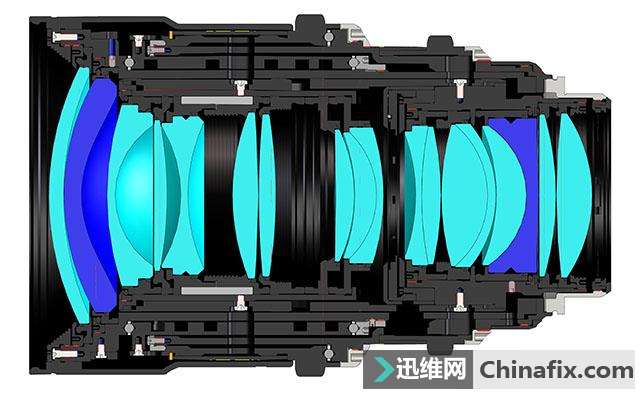

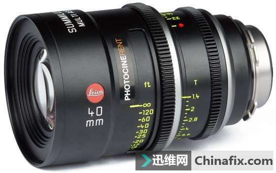

  有了好的镜片,有了好的规划,是不是就意味着一定能出好的镜头呢?不一定,最后的环节也是体现品牌对某款镜头注重程度的关键——装配精度。因为是计算机辅助规划并精确模拟计算,所以在实际装配中越是能低误差率精准还原规划图纸的,就越能发挥其理论性能最大值。徕卡最强的电影镜头Summilux-C 40mm T1.4甚至可以全开光圈都看不到色散,比起有BR镜片加持的佳能35mm F1.4L II也是有胜之而无不及,其中最关键的一个理由就是装配精度非常高,再加上多达6片阿贝数超过81(如上图被勾出的4片甚至达到了95)的强力低色散镜片存在,以及小原提供的最高等级通光率+纯度镜片,才算达到了镜头规划的世界一流水准,但遗憾的是这样无所不用其极的规划思维是不太可能用在民用产品上的,因为它的售价达到了惊人的34300美元,超过22万人民币……大多数民用镜头不管红圈金圈还是GM,同款镜头之间的实际MTF公差也都是很容易就测出来的,这往往就是装配精度的问题(当然,大多数公差都在厂商设定的误差范围内)。
