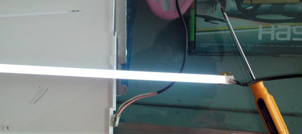

  5、灯管一头亮一头不亮。把显示器拆开,用灯管测试仪(专门测试单根灯管用的,自已都可以制作的)测每一根灯管,如果发现有一支灯管只有一头亮,而另一头不亮,那也是这根灯管已经损坏。
  6、用手触摸高压包检测灯管好坏。如果已经确定是灯管故障了,但不确定是哪组或哪支灯管损坏,我们也可以通过用手触摸高压包来检测哪组灯管损坏了。具体方法就是开机一段时间后,关机,用手触摸哪支高压包温度明显偏高,就是那组灯管已经损坏。
  另外,我们再来介绍大家来制作简单的灯管测试仪,具体方法:
  用一个单灯小口的独立高压条,直接短接12V与开机信号引脚ON/OFF,在找一个12V接口,可以使用12V适配器,也可以直接取ATX电源的12V供电,还可以使用可调直流电源12V,用可调电源比较方便,不需要接电源板只需要一个接头。 又可以在可调直流电源上看所接灯管的电流走向,以此来判断灯管是否老化或者损坏。(举例如果一台显示器里面有四根灯管,可以在可调直流电源上拿电流来做对比、如果单独一根灯管电流和其他两、三根相差很远的明显就是它老化或者坏了)。
  此外,如果有人担心直接短接12V与开机信号引脚ON/OFF不安全,也可以在接口下连接一个7805进行转换后来作为高压条的开启信号(一般高压条的开启信号是3.3V、我们这里用5V也没问题的)。
