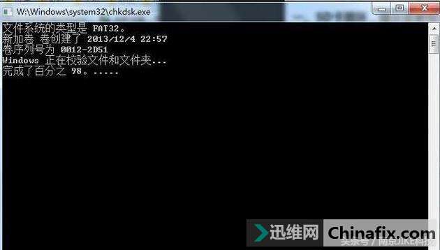

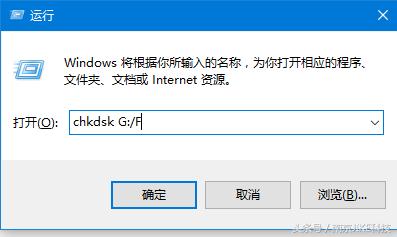

  连接SD卡到电脑,点击电脑桌面左下角“开端”按钮,找到运转后,输入chkdsk G:/F(阐明下G这儿使我们的SD卡盘符称号!)
几招教你搞定受损的SD卡,救它很简单
SD卡受损的修复方法
  然后会弹出一个执行命令,SD在主动修正,等待时间因SD卡巨细而定。修正完结右键SD卡特点-东西-查看中把“主动修正文件系统过错”和“扫描并康复坏扇区”打钩即可。

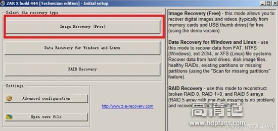

  1:首先在网上下载ZAR文件康复软件(免费)
几招教你搞定受损的SD卡,救它很简单
SD卡受损的修复方法
  2:安装完ZAR后,将破坏的SD卡连接到PC端口,发动ZAR(这儿小编主张先断开网络连接以及杀毒软件)
  3:跟从提示,你会看到一个选项,点击ImageRecovery(Free)即“相片康复(免费)”按钮。
几招教你搞定受损的SD卡,救它很简单
SD卡受损的修复方法

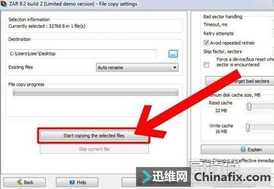

  4:ZAR会寻觅并且剖析SD卡进行主动修正。
  5:修正完结后你会看到一个康复列表,这时候挑选需要保存的文件,复制粘贴到PC端,比方桌面新建文件夹里边。
几招教你搞定受损的SD卡,救它很简单
SD卡受损的修复方法
  6:复制完结后,然后查看一下文件是否修正成功!
  7:格式化SD卡即可完结最终的设备修正。
